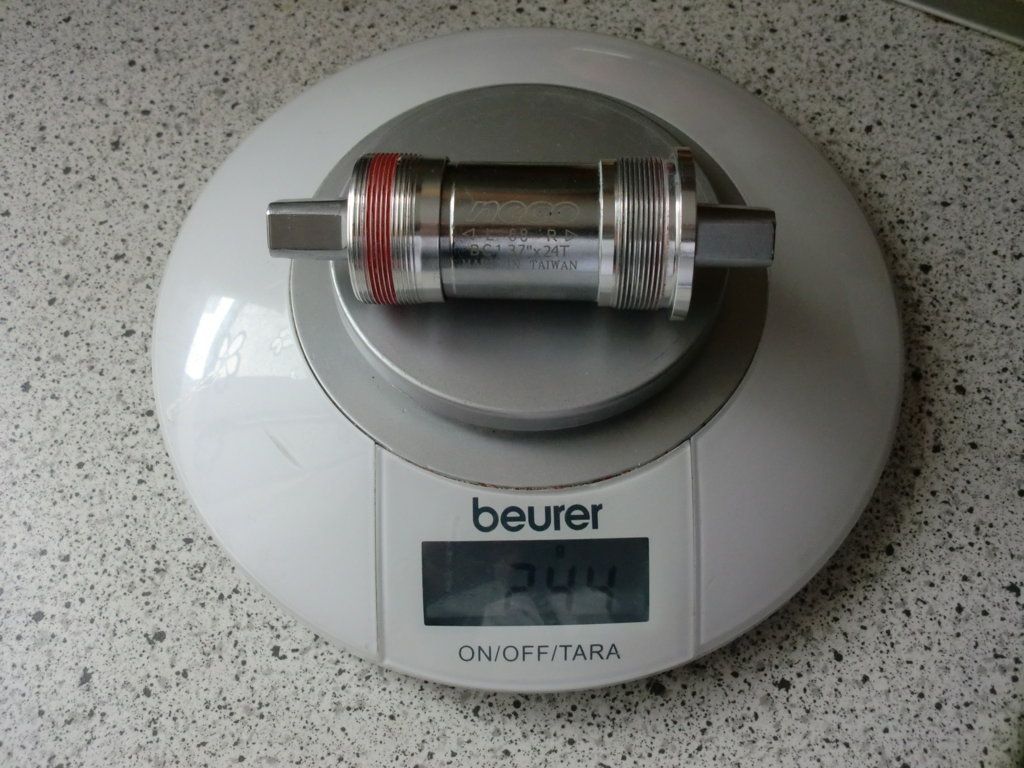

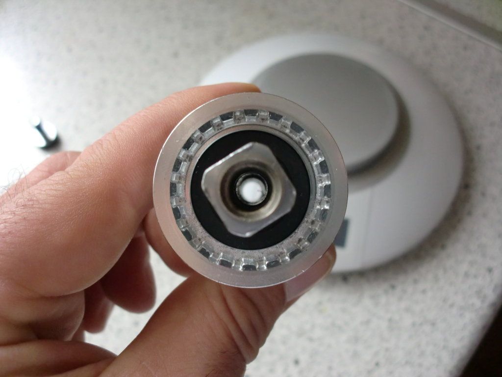

Irgendwo ging es um alternative Innenlager. Habe Neco und Kinex aufgeschnappt.
Ich habe mir ein Neco für 15€ gekauft. Ich war verblüfft, dass es eine Hohlachse hatte. Somit wiegt es ca. 60g weniger als z.B. ein Shimano Pendant. Mal sehen, wie lange es hält.
