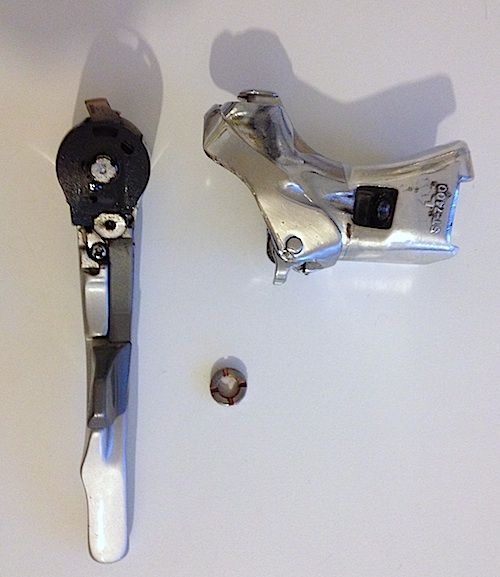

Nochmals zu meinen ST 7400: Wie kann man denn das Hebel-Gedöns vom Bracket entfernen? :)
So wie ich das sehe, muss doch "nur" der Bolzen raus? Der ist aber wohl eine Niete, wenn ich das richtig sehe? Oder gibt es einen anderen Weg?
Aha! ... Das ist ja ganz einfach! :)
Es muss lediglich eine Mutter entfernt werden, wozu es eigentlich das Shimano Spezialtool TL-ST01 gibt. Wenn man dieses nicht hat, kann man auch das TL-FC21 für die Kettenblattschrauben nehmen. Dazu einfach eine Nase der breiten Seite in eine Nut stecken und lustiger Weise passt dann der Steg bis zur zweiten Nase in die gegenüberliegende Nut. Ich konnte es damit zumindest abschrauben, da man mit keiner Zange die Schraube fassen kann.

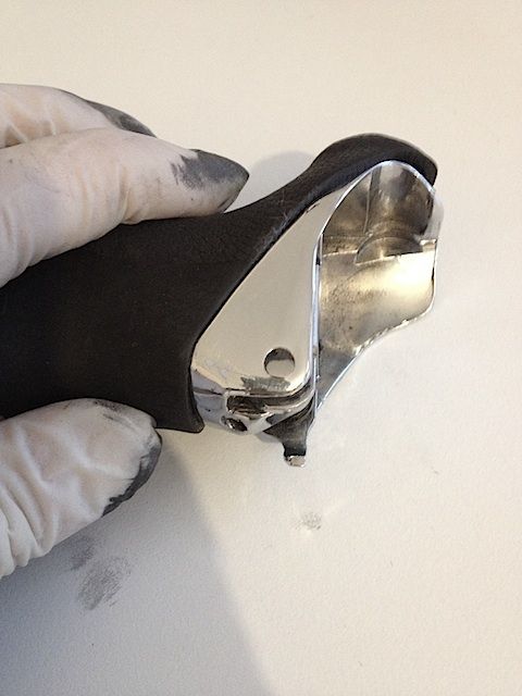

Mich würde allerdings noch interessieren, in wie weit sich ein verpickeltes Chrom-Bracket noch aufbübschen lässt. Mal ein wenig damit experimentieren ...
Sodele :bier:
Ich habe mal die schwarz verpickelte Seite des Brackets mit einem Dremel und 300er Schleifpapier bis aufs Metall abgetragen, die Pickel abgetragen, grob feingeschliffen und kurz poliert. Das Ergebnis finde ich gar nicht so schlecht für 20 Minuten Arbeit. Leider habe ich nicht die richtigen Dremel-Aufsätze um es richtig gut zu machen.
Wenn man sich da ein wenig Mühe gibt, kann man so auf jeden Fall ein Bracket retten, wenn es ein paar schwarze Pickel hat. Könnte man auch für 9€ neu verchromen lassen, doch dazu müsste die Feder unten raus, die das Hebel-Gedöns festhält / kippt und ich glaube den Bolzen müsste man aufbohren.
