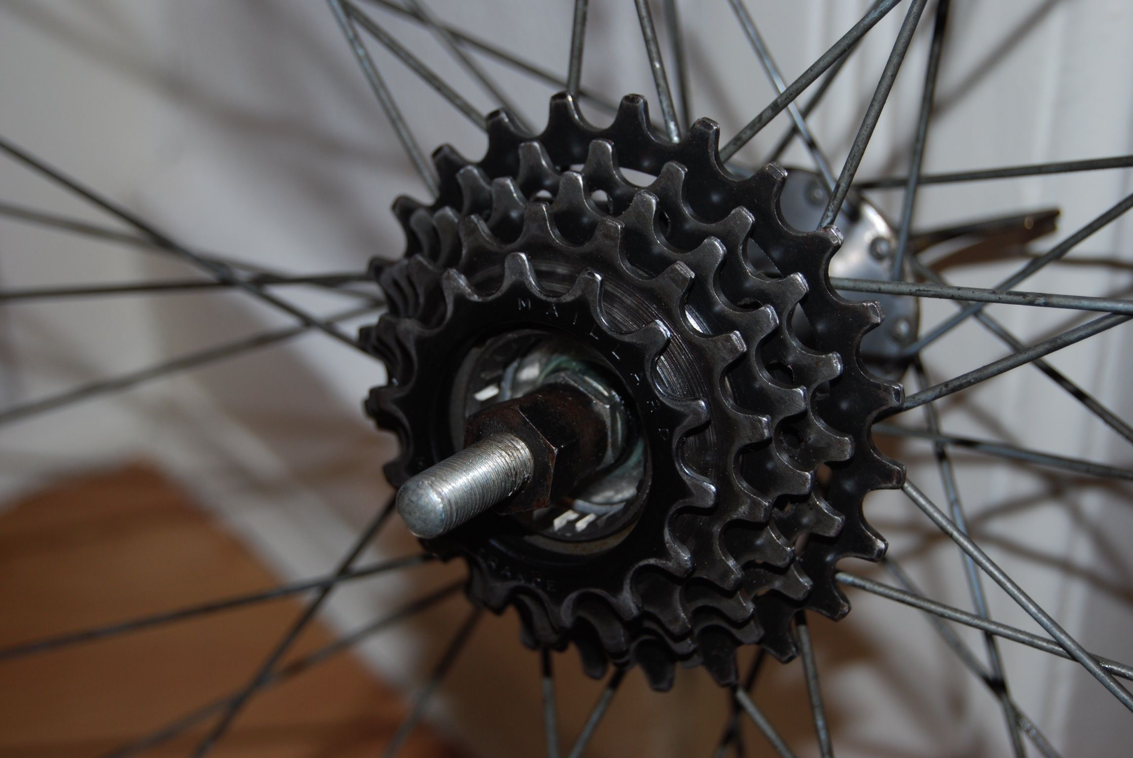

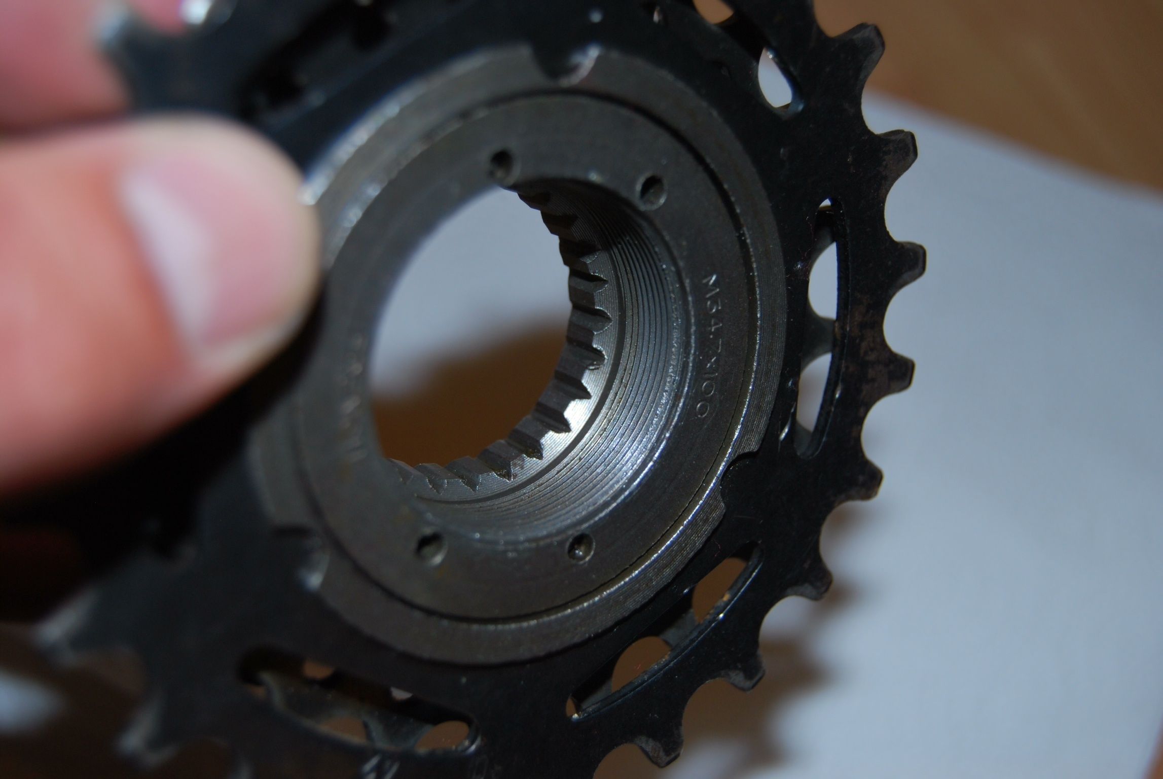

So denn hier meine ähm Verwirrung nochmal im Bild
Wie man auf dem ersten Bild sieht, tut sich da eine 'Lücke' zwischen Freilauf und Achse auf und mir ist so, als wäre die sonst durch irgendwas verdeckt....
Der Teil des Kranzes ohne Gewinde auf dem zweiten Bild steht im aufgeschraubten Zustand also quasi frei - des is doch net normal, oder doch?!
Kann ich das Teil so verbauen wie auf Bild 1 oder fehlt da was?

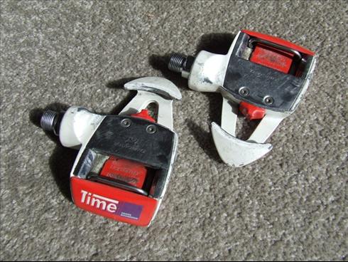

passen eigentlich an die alten TIME Pedale auch die neueren RXS Platten? Oder gehen da nur die 2-teiligen Cleats.
Falls kompatibel, könnte ich mir welche fürs Winterrad besorgen.
Hat das schon mal jemand probiert?
