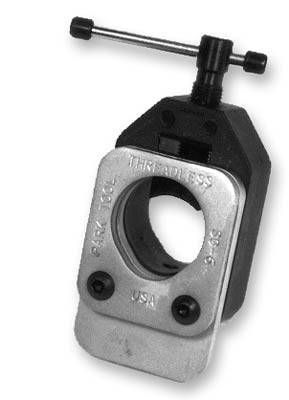

Nach den Hinweisen von Seto und Marcfw würde ich jetzt eine Gabel mit entsprechender Gabelschaftlänge besorgen, diese in das Steuerrohr einbauen, ggf. mit Spacer für spätere Änderungen z.B. auf einen weniger flachen Steuersatz. Dann den überstehenden Gabelschaft an der OK der Kontermutter markieren, wieder auseinander nehmen und dann kurz unterhalb der Markierung absägen. Als Führung zum Sägen dann z.B. so was hier verwenden.
Hätte ggf. auch Zugriff auf eine Schlosserei, ist dann vielleicht professioneller.
Ist das so richtig oder hab ich was wesentliches vergessen was es noch komplizierter macht?
Wenn Du irgendeine Gabel kaufen möchtest, kannst Du die ruhig passend kürzen. Der Hinweis bezog sich eher auf Original-Gabeln, die man nicht einfach so bekommen kann. Die nötige Höhe kannst Du auch so ausrechnen. Steuerrohr + Steuersatzhöhe.
Lass es von der Schlosserei sägen, die haben auch ordentliches Werkzeug.

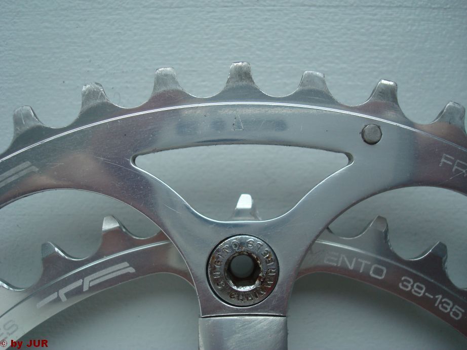

Gehe ich recht in der Annahme, daß das kleine Dreieck auf den TA Kettenblättern unter dem Kurbelarm verschwinden soll?
