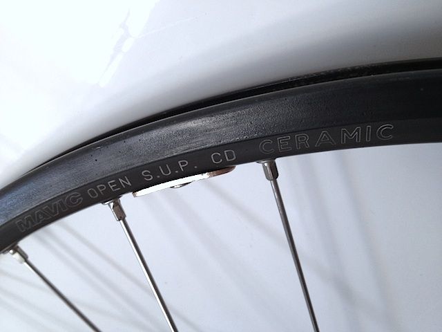

Was genau sind denn das für Felgen?
M;avic Open Pro Ceramic?
Mavic Open S.U.P. CD Ceramic
Die Bremsflanken sind aber nicht mehr die schönsten. Die Naben sind aber in Ordnung. Kann man die Bremsflanken eigentlich etwas anschleifen um sie wieder etwas glatter zu bekommen? Woher kommt das?

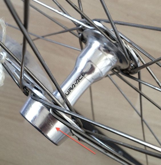

Was mich ja auch mal interessieren würde, da ich dies bei allen gebrauchten Dura Ace 74 LRS bisher gesehen habe: Alle haben Kratzer an der Nabe außen auf der linken Seite. Woher kommen die denn? Wenn LRS ausgebaut nebeneinander gestellt werden?
Die Keramikschicht wird sich sicherlich nicht abschleifen lassen, das Keramik ist in der Oberfläche drin und sehr hart.
Daß die Hinterradnaben linksseitig zerkratzt sind liegt wohl daran, daß rechts der Kranz ist, der den Nabenkörper vor Kratzern schützt.
Werden Laufräder übereinander gelegt (im Kofferraum), wird wohl niemand das Vorderrad auf den Kranz legen.
Die Macken gibts dann hinten links.

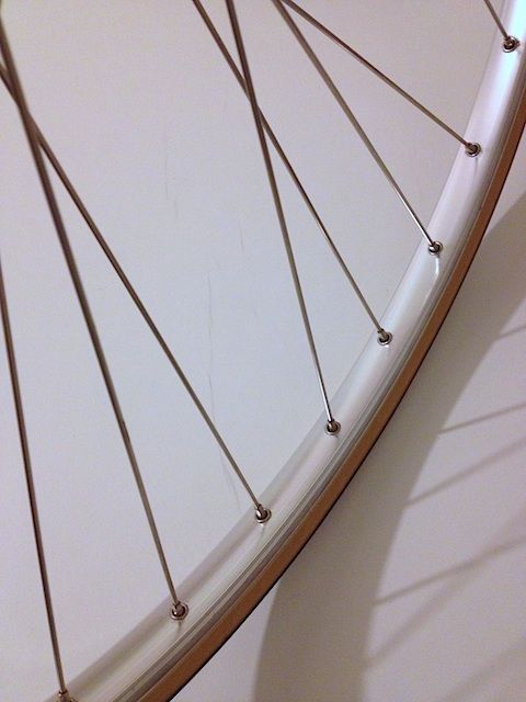

An Rahmen mit hellen Farben passen aus meiner Sicht dunkle Felgen optisch viel besser. Zudem ist das ein Top-LRS den du da hast bei dem die dunklen Flanken auch immer dunkel bleiben. Das müsste jemanden der so penibel auf Details achtet wie du doch sehr gefallen. Bevor du deinen LRS auseinander rupfst gebe ich dir gerne einen von mir: DA 74XX 8-fach mit Mavic MA40
Das hatte ich schon befürchtet, da schon die normalen Beschichtungen extrem schwer zu entfernen sind. Hatte es mit dem Dremel an einer normalen Mavic Felge versucht aber aufgegeben.
Das wäre eine Erklärung. Anders kann ich mir das auch nicht erklären.
Gerne! :)

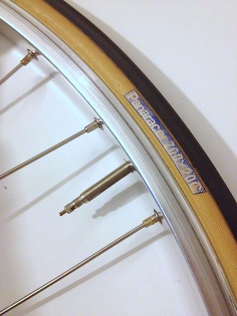

Mir gefallen dunkle Felgen aus zwei Gründen nicht: Zum einen lenken sie durch ihre Dominanz von einem hellen Rahmen sehr ab. Die Räder stehen visuell im Vordergrund und der hübsche Rahmen verschwindet hinter den Rädern. Zum anderen sieht man immer den Abrieb, der im schlimmsten Fall dieses "Blumenmuster" gibt. Drittens würde ich gerne Reifen mit geblichen Flanken verwenden, was bei dunklen Felgen nicht schön sondern eher richtig übel aussieht. Nimmt man schwarze Reifen, wirken die Räder so monströs, da sich die dunkle Felge und der dunkle Reifen zu einer einzigen dicken dunklen Masse addieren.
Das kann man aber alles unter Geschmack verbuchen :)
Ich mag es lieber so:
Hier sieht man auch schön, wie hübsch die einzelnen "Schichten" des LR zur Geltung kommen: Bremsflanke, Reifenflanke und Reifen an sich sind klar zu erkennen, bei dunklen LR mit dunklen Reifen ist das ja alles eine einzige "Wurst".
