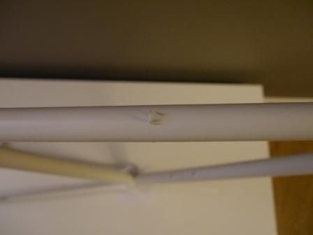

Habe eine Rahmen bei dem der mittlere Anlötzughalter zur Hälfte abgebrochen ist.
Eine Lösung wäre, diesen Rest und die anderen beiden komplett zu entfernen und durch Schellen zu ersetzten. Gibt es zum Lösen eine besondere Technik oder einfach mit Dremel o.ä. abtrennen und beischliefen?
Andere Variante wäre den Zughalter zu ersetzen. Frage ist wo bekomme ich sowas her und wer kann das anlöten? Schlosser?
