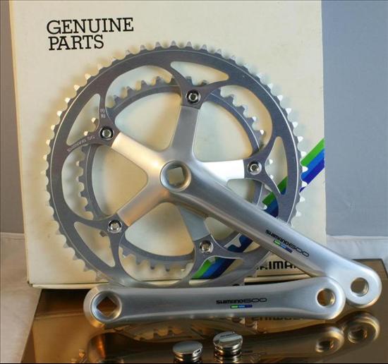

Lackiert oder eloxiert?
Das macht sie leider auch nicht schöner ;)
Also ich finde sie schön. Kein großer Schnickschnack, schöner Farbcode und vor allem für die damalige Zeit rel. modern. Wenn ich im vergleich aktuelle Shimano Teile sehe, ...
Hast natürlich recht.
Aktuelle Shimanoteile sind so beispiellos abartig häßlich - das hätte ich mir vor 20 Jahren in meinen schlimmsten Träumen nicht vorstellen können.
Obwohl andere Hersteller den Japanern in Nichts nachstehen.
Gibt es eigentlich einen "Bicycle Award for incredibly ugly parts"?
Oder warum übertreffen sich die Hersteller gegenseitig in Sachen Geschmacklosigkeit? :)
