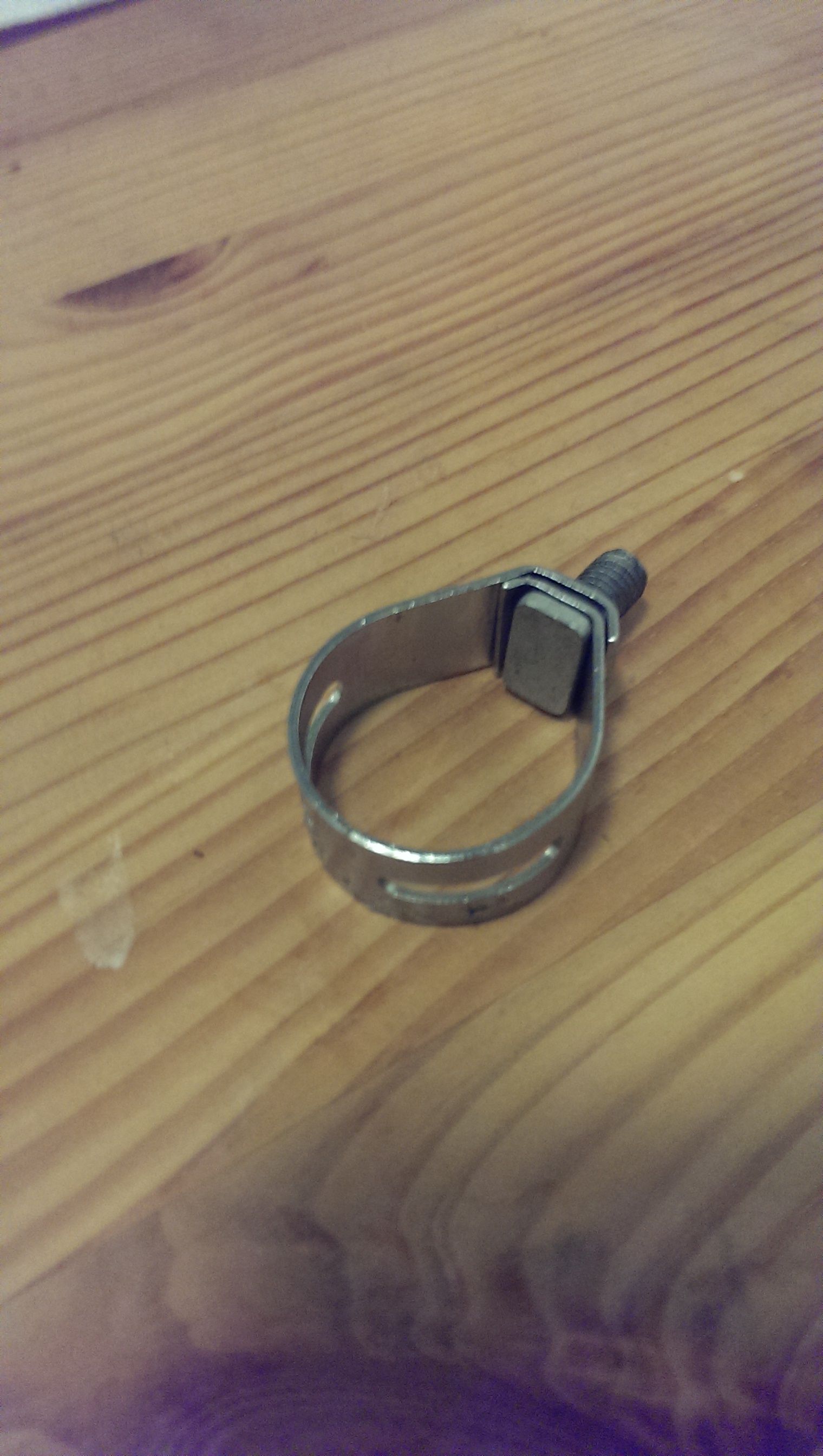

Wie zur Hölle befestigt man Ergos?
Abgesehen davon dass ich nur eine Schelle habe und mir ne neue besorgen muss.
Hier zwei Bilder, eins vom Ergo hinten, eins von der Schelle.
Griffgummi vorher abnehmen oder wie?
Ich weiß schon warum ich sonst nur SHimano fahre ;-)
dann reich die teile rüber:Dhab tauschware aus fernost
nein, geht so: klapp mal den gummi von unten nach oben, dann siehst du die inbusmutter, den schlüssel steckst du dann von oben hinein.
Ist bestimmt so ne Hutmutter...
...muß man da nicht von unten...?
