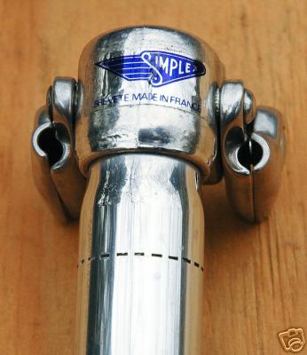

Ich habe hier die Reste einer Simplex-Stütze, deren äußere Befestigungsteile beide abgebrochen sind, weil jemand ein zu breites Sattelgestell reingezwängt hat.
