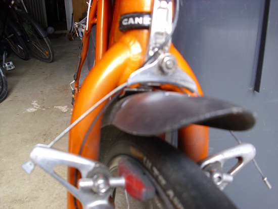

Ich habe ein Shimano Crane Schaltwerk mit kurzem Käfig, die "untere" Feder der Schaltwerks zieht nicht mehr wirklich stramm - kann man das irgendwie reperieren oder gibt es irgendwo Ersatz?
Noch eine Frage: brauche ich einen spezielen Steuersatz um die Aufhängung für die Cantileverbremse zu verbauen, oder kann man da jeden verwenden?
