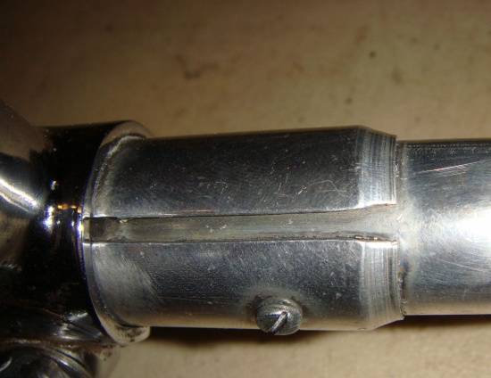

Darf die Manschette auf einem Titan-Lenker (Maes-Kint) sich unabhängig vom eigentlichen Lenker bewegen? Vermutlich nicht?
Ich meine mich bei Scheeren an eine offene Manschette zu erinnern, also eigentlich nur ein gebogenes Blech. Ist das bei Titan evtl auch so?
...es gibt auch welche, da wird die manschette mit einem kleinen schräubscken fixiert. -> oder wurd das evtl. nachträglich gemacht? ...kann ich gleich mal fotogrfieren...

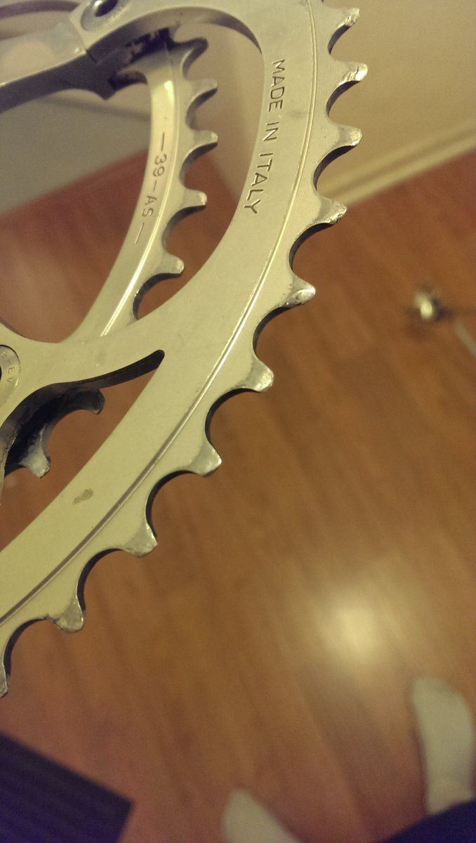

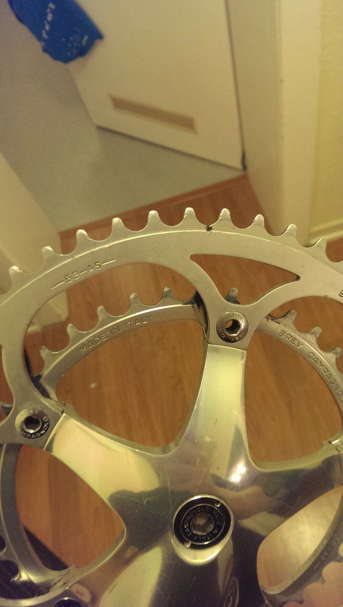

Geht das große Kettenblatt noch?
@101.20
Hier das Foto. Der Lenker mit Schraube ist neuer, evtl. liegts daran? Aber es kann halt auch nachträglich gemacht worden sein... Womit wir ja beim Thema wären... :)
Ah, super, es kommen Bilder. Hat der mit den Schrauben nicht diesen Schlitz wie der untere Lenker? Der Schlitz spricht, finde ich, für ein gewisses Maß an erlaubter Beweglichkeit.
...da ist der Schlitz durchgängig und etwas versetzt. Die Manschette beim Unteren (auf dem oberen Bild) ist fest. Hier hab ich es jetzt nicht getestet.
Hmm, ich will den jetzt ungern zersägt haben... Das Rad passt so leider nicht ins Päckchen, da der Vorbau auch, äh, scheint's störrisch ist...
