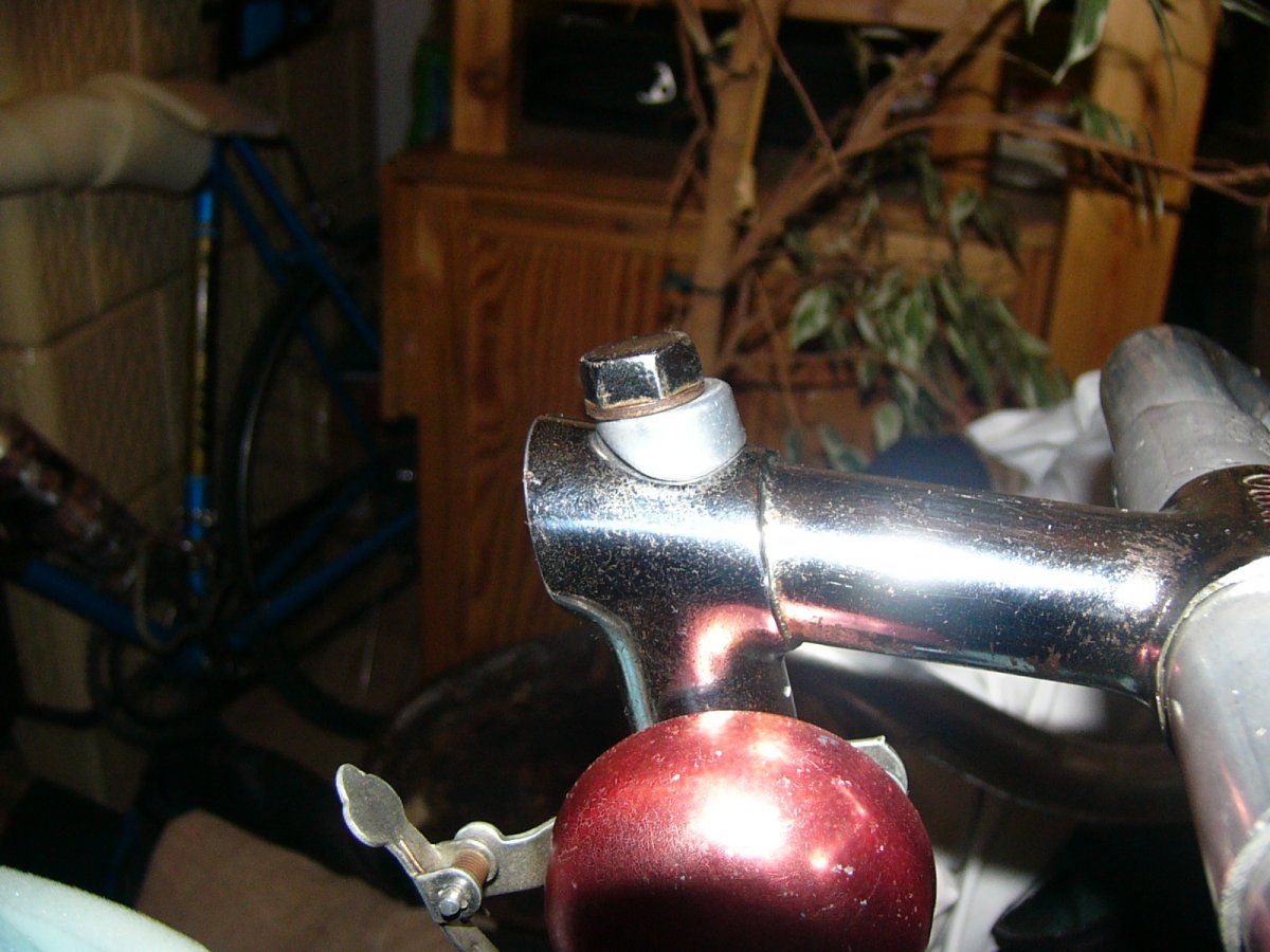

Kleine große Bastelfrage:
Hab hier ein Rad bei dem der Vorbau&/oder Lenker wegen Weiterreichung raus muß. Problem: der Konus sitzt fest. Die klassische und gängige Methode: ggf Unterbauen, was drüber halten und mitn Hammer druff. Geht aber nicht, weil da noch so ne "Unterlegscheibe" ist, die beim Hauen entweder kaputt geht oder beschädigt wird. Unter-/Zwischenbauen gestaltet sich schwierig bzw. ist wenig vertrauenswürdig. Oder man könnte natürlich die Schraube komplett rausdrehen, das Dings entfernen und die Schraube wieder reindrehen. Hab aber die Befürchtung, dass sie nicht mehr in den Konus einfädelt/der Konus sich irgendwie beim Rausmachen so verkantet, dass die Schraube nicht mehr greift und dann ist's richtig Sche... . Hat jemand ne alternative Idee?
Den Lenker ausfädeln, hab ich schon versucht. Über die Jahre hat sich an der Kante der Klemmung ein Grat gebildet, der alles schön zerkratzt. Also auch Mist.
Normal sind diese Schrauben so lang , das du die gut einen cm rausdrehen kannst und dann schlägst du oben auf den Kopf ( Kunststoffhammer oder Brett unterlegen ) , was soll denn da kaputt gehen....:eek:
