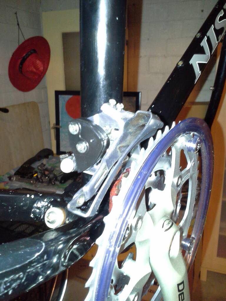

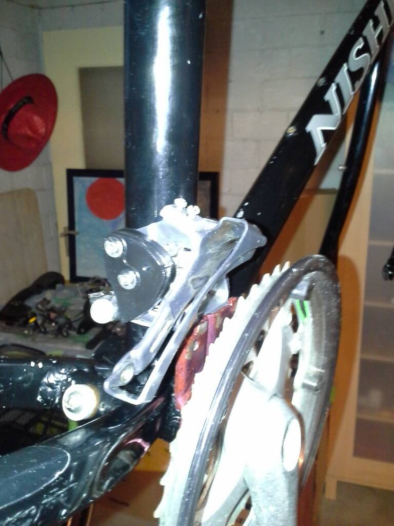

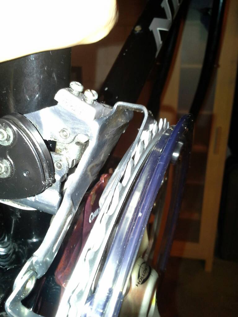

Eine MTB Frage:
Ich mache das Trekking Bike meines Schwiegervaters fit. U.a. bekommt es eine neue Kurbel samt Innenlager.
Der Umwerfer, eine Downpullversion und stößt nun bei der neuen Kurbel ans große Kettenblatt.
Wie löse ich nun mein Problem?
Hier jeweils 2 Bilder mit der alten Kurbel und der neuen Kurbel.
