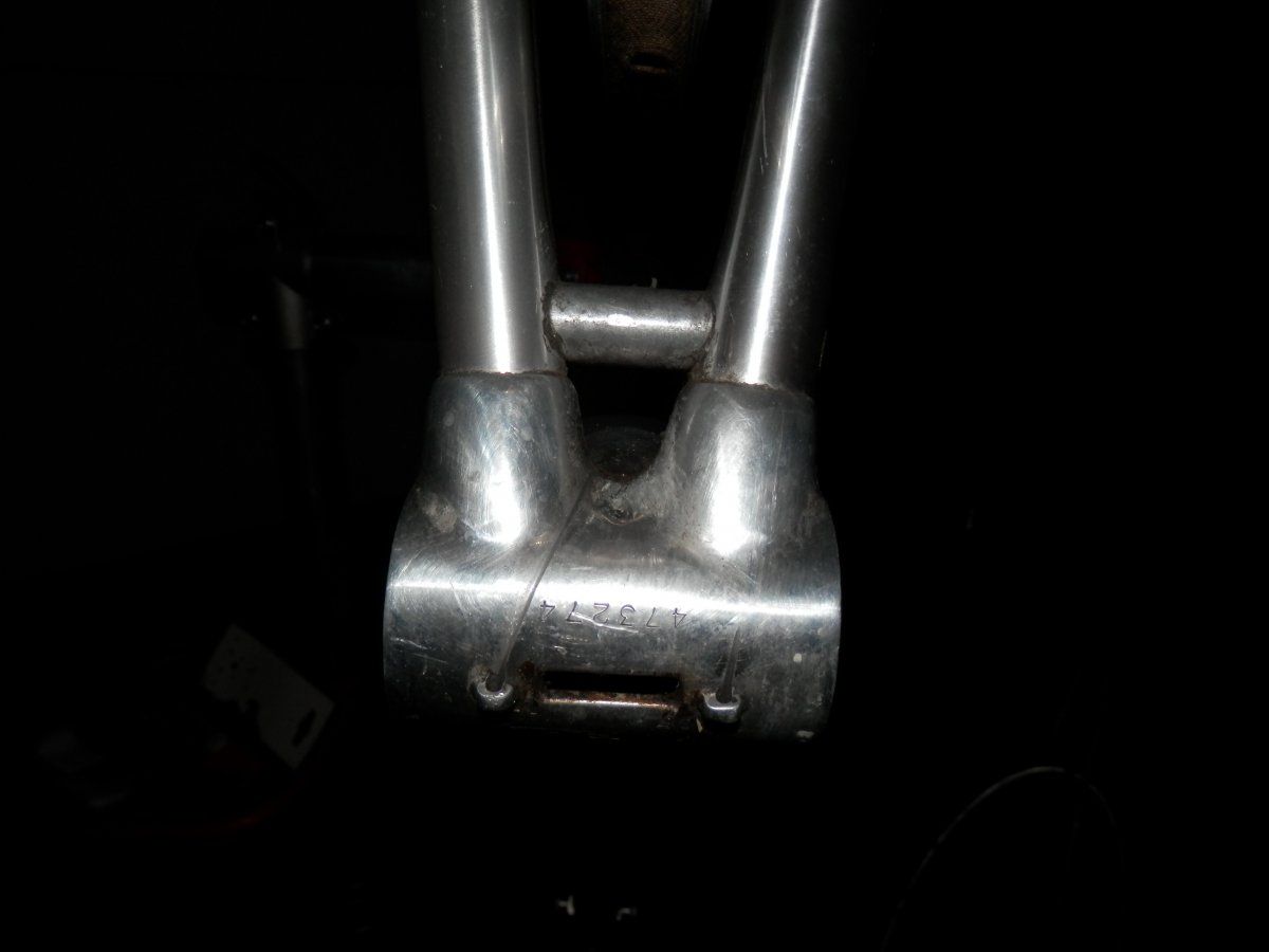

Bremsen wollte ich von Galli nehmen. Wenn ich weitere gute Gallikompos finde, dann werde ich wohl ausschliesslich die Marke nehmen. Tretlager habe ich noch von Ofmega rumliegen. genaue Länge kommt später.
Länge ist 175mm und die Rahmennummer ist 473274 . Ich gehe mal von Februar 74 aus. Oder liege ich da falsch?
