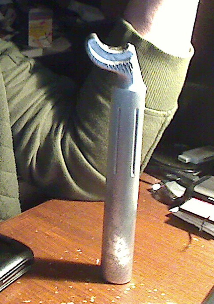

Es war eine 26,2 3ttt Sattelstütze. Sieht schon wieder ganz gut aus nach ausgiebigem Nassschliff.... das hübsche Rautenmuster wäre nur aufwendig schleifbar, die Backen haben gut zugepackt. Viellecht eingespannt mit ner Feile glättbar...
