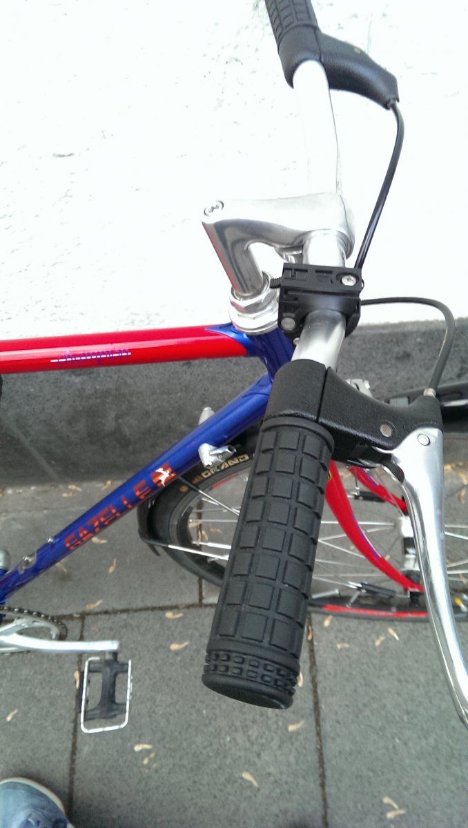

Hi,
wie kriegt man so kack fiese Gummigriffe wieder vom Lenker? Damals gingen die mit Fett easy-peasy drauf und jetzt wollen sie nicht mehr runter ....
Ich würde nämlich den Vorbau gerne verlängern :crash:
sowas hier mit spülmittel/wasser-mischung füllern und von der bremshebel seite unter den gummi führen, abdrücken, drehen, und schon flutschen sie ab.
die einfachere variante oben geht natürlich auch :)
Hi,
habe mal gehört, dass man mit einer spritze (injektion) wasser (eventuell mit spüli) darunterspritzen soll. habe es aber noch nie ausprobiert.
edit: zu langsam...
