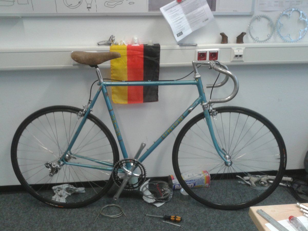

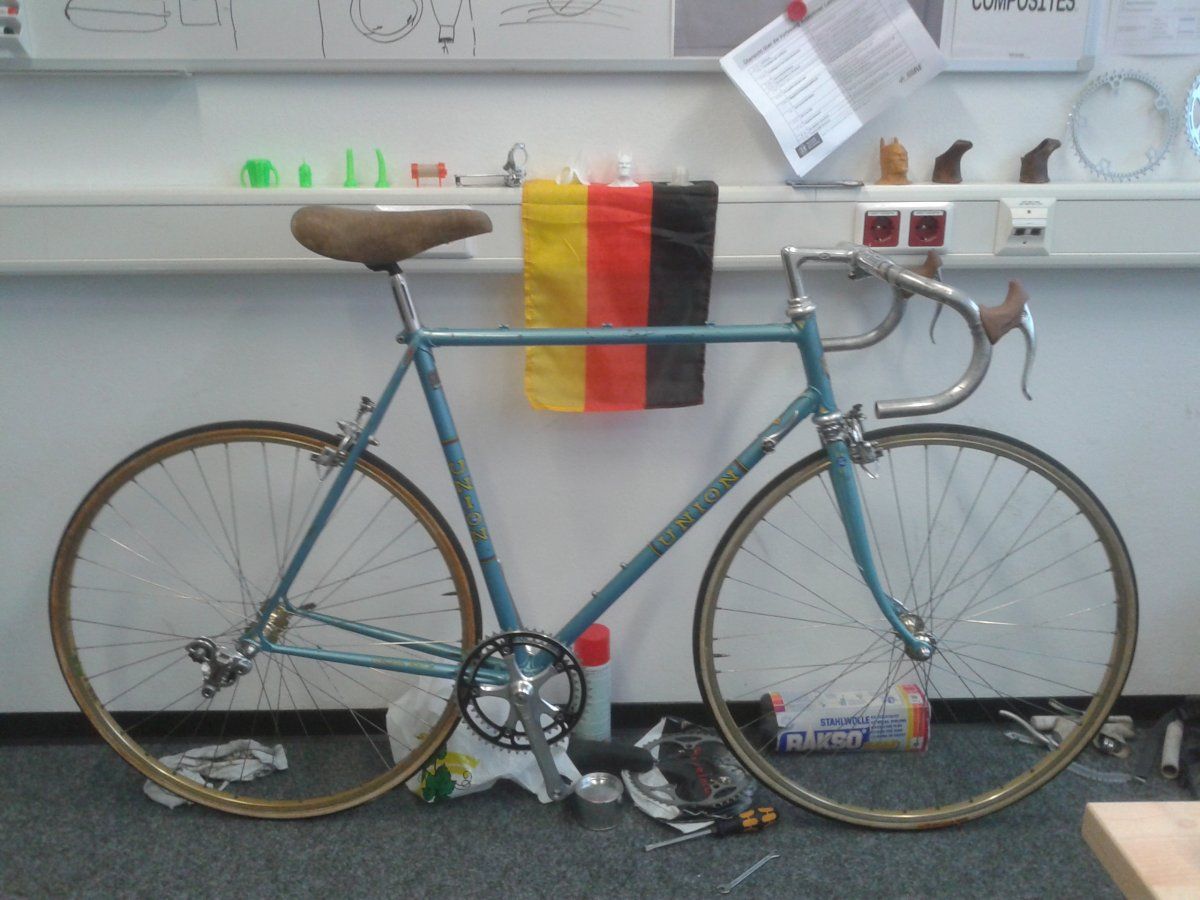

Ich hab mal ne Stylefrage wg meinem Union Race Radl.
Ich hatte mir stark in den Kopf gesetzt, es mit nem goldenen LRS aufzubaun und auch einen gefunden (Gian Robert + Ambrosio-Schlauchreifenfelgen).
Jetzt festgestellt, dass die Ösen bei den Felgen teils schon ausreissen und auch n paar Speichen ersetzt werden müssten...hmmm...
Ich gehe davon aus, dass es unmöglich sein wird goldene Clincher Felgen zu bekommen - sollte ich doch mal welche bekommen, werde ich die Gipiemme Sprint Naben (damits dann gruppenrein is) gold eloxieren lassen und alles wäre gut.
Aber da ich wahrscheinlich nicht ewig warten kann/will hatte ich überlegt das Rad mit dunkel anodisierten Felgen aufzubauen (hab noch zwo neue Wolber GTX2).
Was meint ihr zu der Optik, wenn die Reifen noch durch welche mit ransparenter Flanke ersetzt werden?
So siehts mit goldenem LRS aus:
Sag mal, wohnst Du in einem Büro oder schraubst Du in einem Büro?
Transparente Flanken? Sieht man dann den Schlauch?
Mit transparent meinte ich braun/beige.
Ja is mein Büro (in dem je nach Projektphasen auch gewohnt wird :() - aber nur ne kleine Ecke wo es so aussieht.
Chef siehts entspannt, hauptsache die Arbeit wird fertig.
Zuhause darf ichs Union nicht noch mit hinstellen, deswg stehts hier.
