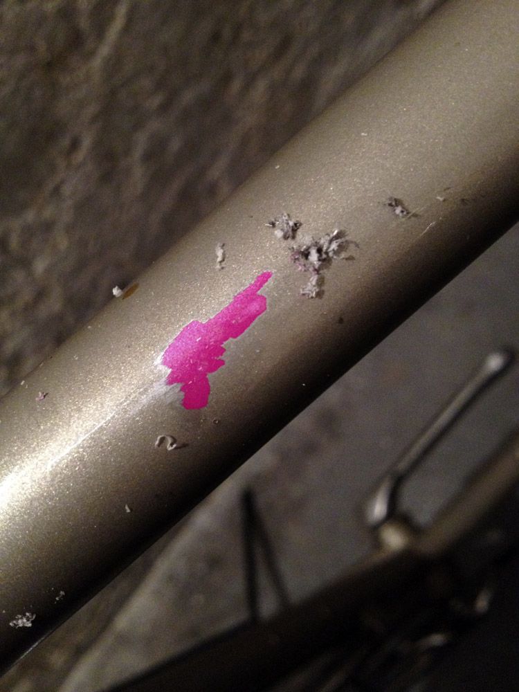

Ich hab hier 'nen übergepinselten Rahmen, bei dem ich noch Originallack drunter vermute (bei Lackplatzer die alte Farbe drunter sehe).
Wie bekomm ich den Neulack am besten runter, ohne den originalen Lack anzugreifen?
wenn der Neulack schlecht vorbereitet war (kein Schliff) dann reicht u.U. der Dampfstrahler
so wie es nach etwas kratzen aussieht, wurde der originallack nicht vorher angeschliffen.
Welche Verdünnung eignet sich denn am Besten, kann man eine einfache Universalverdünnung nehmen?
Damit könnte man auf jeden Fall mal beginnen, um die Grausamkeiten bei Bedarf anschließend zu steigern. Am Ende stünde dann Aceton - und wenn selbst das nicht helfen sollte, würd' ich's bleiben lassen. Denk übrigens auch ein bisschen an deine Gesundheit und mach das am besten im Freien, falls du nicht in einer seeehr zugigen Scheune werkeln solltest.
Die Anforderung war jedoch, den alten Lack zu retten. Da es kein Celeste ist, ist das doch ein ernstzunehmendes Anliegen, oder?

vllt noch einmal eine frage zu der lackgeschichte. bekommt man denn mit aceton auch den fertigen originallack von einen unterverchromten rahmen?
