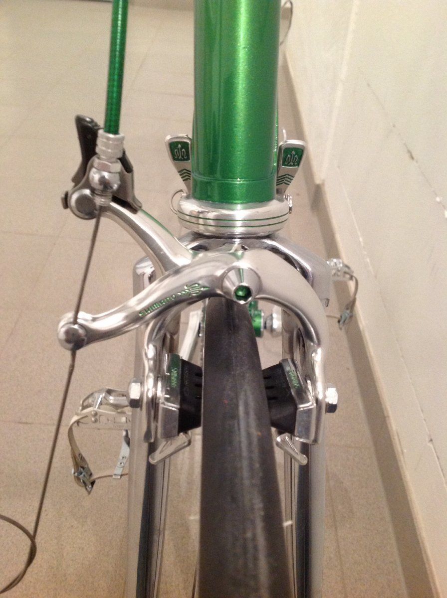

Die Bremsgummis gehen gar nicht. Vorne ist's noch einigermaßen ok, hinten ist außer Schleifgeräuschen fast nix zu spüren. Weiß einer welche Gummis in die Shimano GA Bremsschuhe passen? Würde ungern neue Bremsschuhe nehmen müssen.
image-jpg.129670
Ich bin doch hier nicht der Einzige, der diese Gruppe fährt und neue Bremsgummis braucht.......oder;)
Ich weiß nicht ob du es nicht ohnehin schon gemacht hast, aber wenn die Gummis noch nicht vollends ausgehärtet sind, hats bei mir geholfen die Oberfläche mit Schmirgelpapier oder einer Feile anzurauhen.
