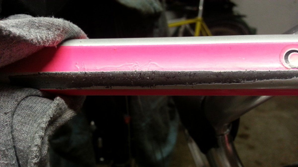

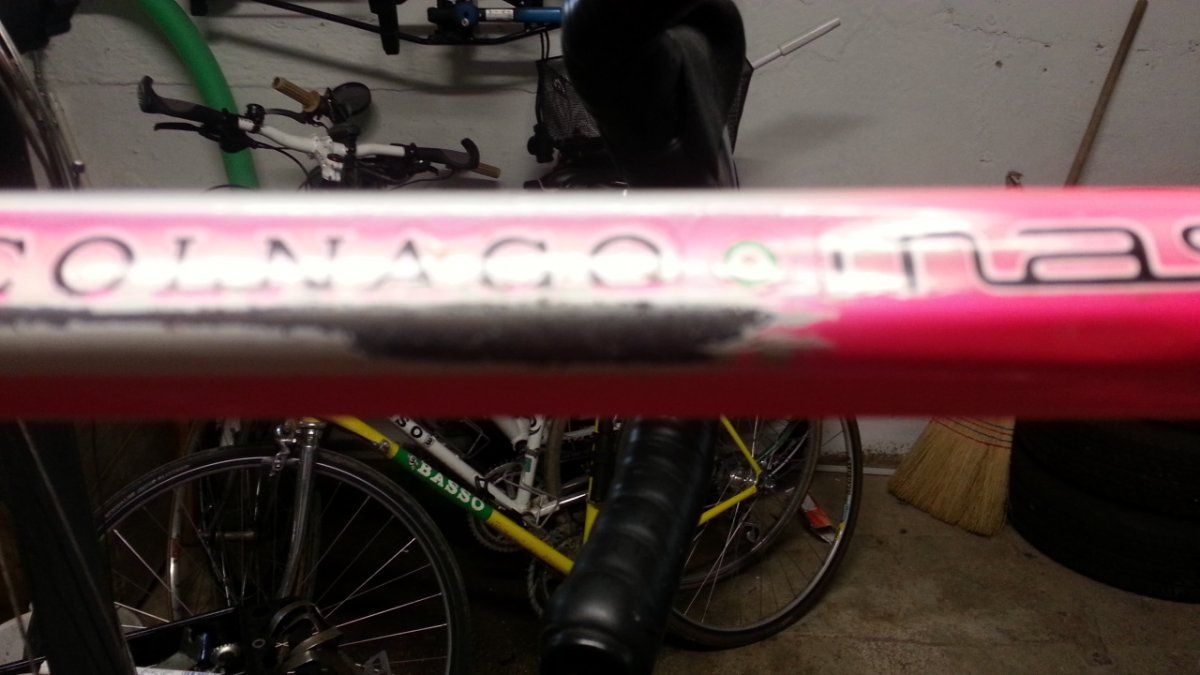

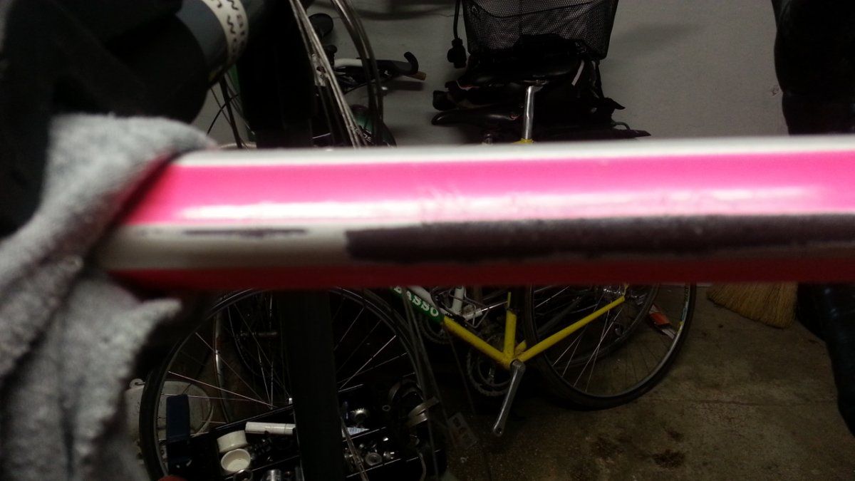

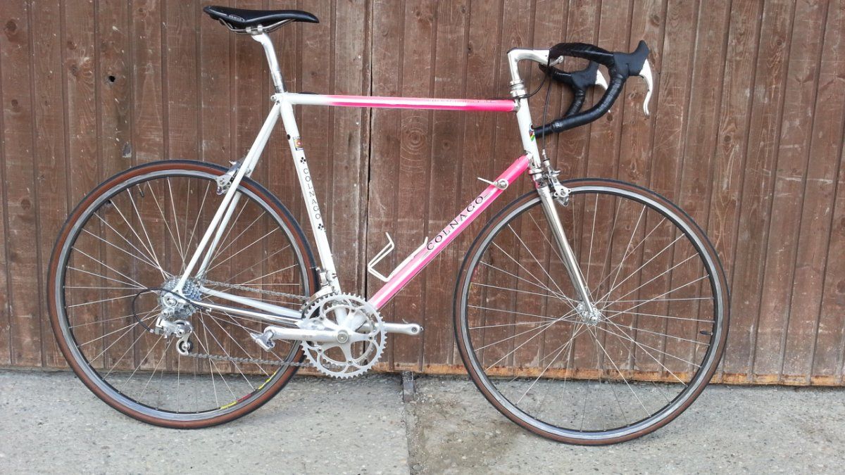

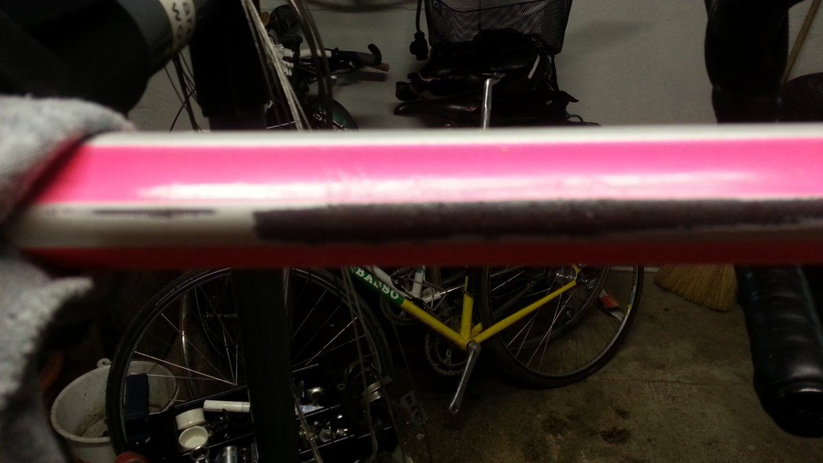

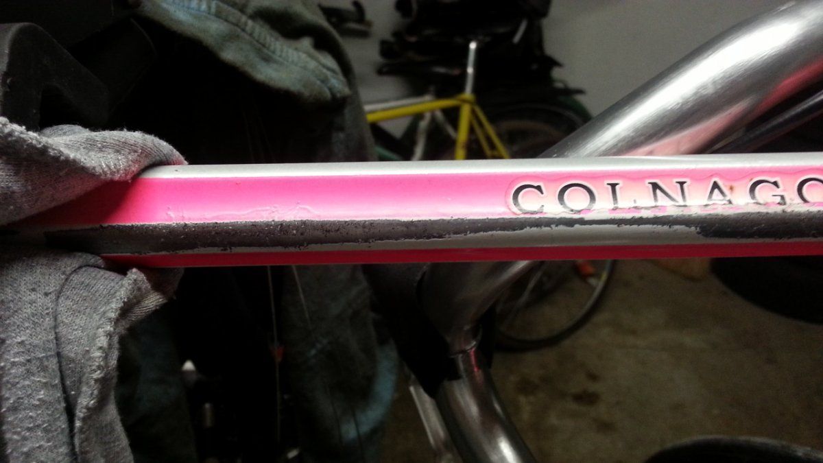

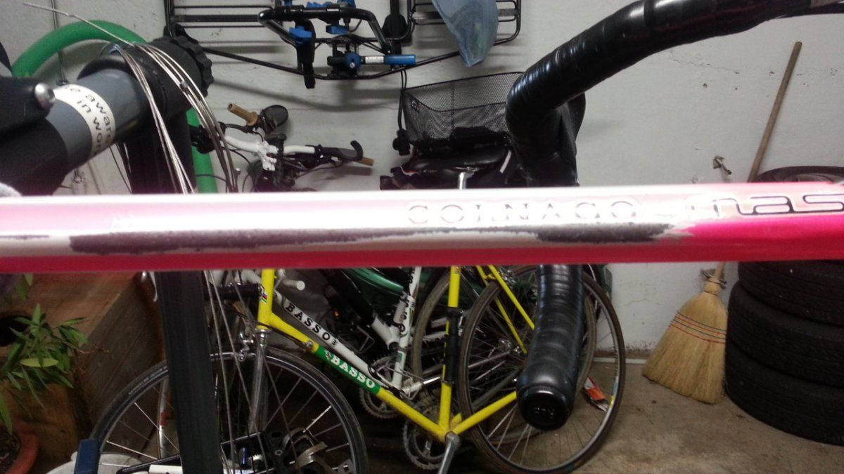

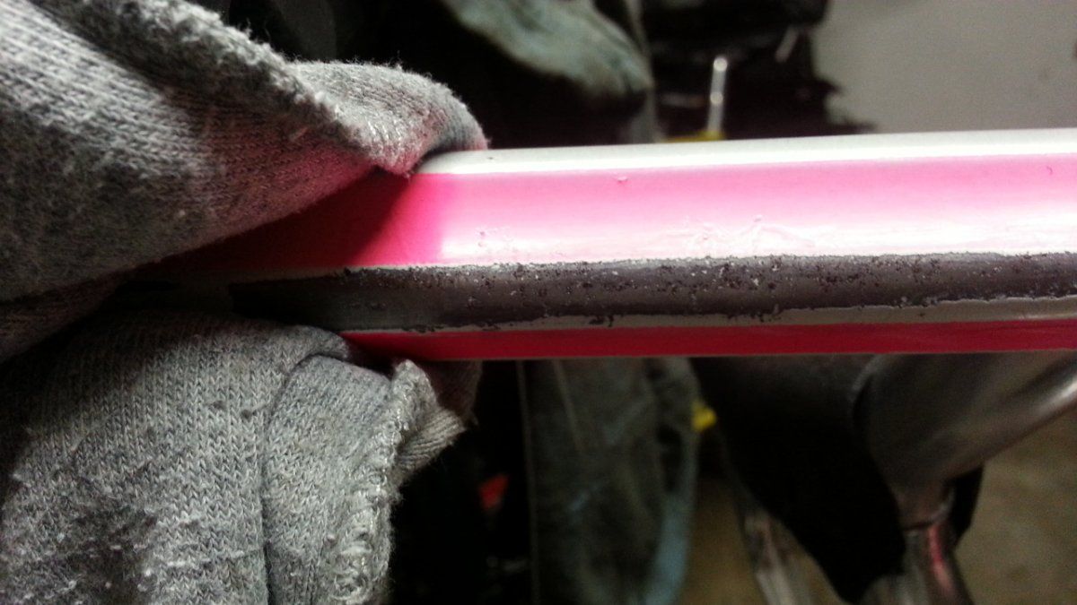

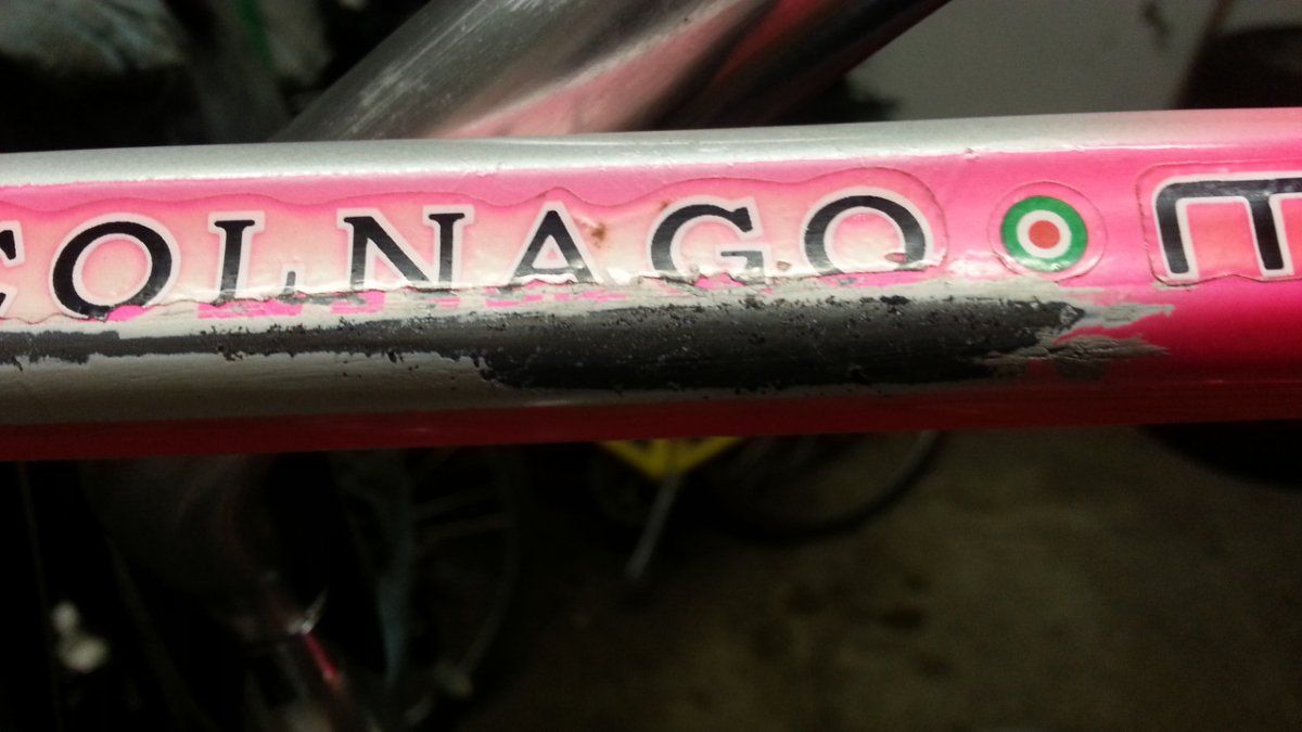

Hallo
Hab mein heute gefangenes Colnago 20140223_124007.jpg mal vom Tipex am Oberrohr befreit darunter sieht es so aus20140223_165300[1].jpg 20140223_165311[1].jpg 20140223_165313[1].jpg 20140223_165304[1].jpg
jetzt überlege ich da der Lack ja zu 90% nur im weißen Bereich ab ist ob ich da mit ner Eigenmasnahme was machen kann und wenn ja was und wie?
Evtl. abkleben Grundieren und dann mit weiß austupfen?
bin für alle Tips dankbar

Hallo
Hab mein heute gefangenes Colnago ..................mal vom Tipex am Oberrohr befreit darunter sieht es so aus......................................
Mein Tip: mach mal Photos, auf denen das Oberrohr scharf abgebildet isto_O und nicht die Bassos um Hintergrund und das Lenkerband dazwischen:rolleyes:.
LG Helmut
