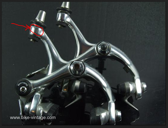

Ich hab ma ne Frage zur 7402 Bremse.
Wie heißt der Einsatz, den ich in den Bremsschenkel stecke, in welchen dann der Zugversteller gesteckt wird?
Und gibts die irgendwo zu erwerben?
Der rote "Kreis" markiert den Ort der Wissenslücke.
DANKE
DANKE
Zugversteller-Einsatz. :D
Du meinst wahrscheinlich diese Kunststoff-Führung, die den Zugversteller aufnimmt ?
Das Teil ist auf Deinem Bild nicht zu erkennen und wäre nur bei photographischer "Draufsicht"
- also "Bild von oben" - zu sehen.
Wenn das Teil fehlt, wirds leider eng.
Nimm einen Alu- oder Kunstoffklumpen, und schnitze Dir das Teil selber.
Jupp, Recht haste!
Hatt mir nur schnell n Bild ausm Netz geschnappt und es versucht zu umschreiben, aber JA, genau die Kunststoffführung meine ich!
