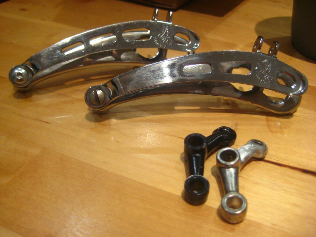

Kurze Frage zu meinen Super Record Umwerfen:
War heute dabei, zum Reinigen/Polieren/Tauschen des Schwenkarms den Niet auszufräsen. Das ganze hat super funktioniert, leider passen die vorhandenen Nieten nicht (zu kurz). Beim Ausmessen fällt mir folgendes auf:
Innenmaß der Käfigösen: 0.4mm
Innenmaß der Schwenkarmöse: 0.55mm
hab ich da jeweils ne eingesetzte Hülse mit rausgefräst oder wie ist das sonst zu erklären? Weiß jemand, woher sowas zu bekommen ist? Wäre dann ja ne Hülse mit ~0.075mm Stärke und 0.64mm Länge...? :idee:
Zudem fehlen mir halt die nötigen Blindnieten: Klemmbereich >10.0mm, Alu müsste gehen oder?
Nicht wirklich. Das war mehr ne Kombination aus Freude auf das Polieren, der unbedingte Wille den Hebelarm zu tauschen und das Interesse am (okay, vom Vorbesitzer angebohrten) Niet mal meinen neuen Fräsaufsatz zu probieren. :oops::rolleyes: Und evtl. aus nem gedanklichen Defekt bei mir...? :idee:
Komm schon, die Jungs in Italien haben die Teile damals auch genietet bekommen, dann wird das in 2014 doch machbar sein. Oder nicht?
...zwei Dinge sind mir aufgefallen:
-kann es sein, dass du duch bei deinen Größenangaben um eine Kommastelle vertan hast?
-Blindnieten gehören nicht in bewegliche Elemente. Du brauchst Aluvollnieten und eine Messing- oder Lagerbronzehülse im Schwenkarm.
Guter Hinweis. Ja na klar. Also: 4mm Käfigösen, 5.5mm Schwenkarmöse. Macht ~0.75mm Hülsenwandstärke. 6.4 mm Hülsenlänge
Danke für den Hinweis wegen der Hülse. Woher bekomme ich sowas?
Versuch macht kluch ... danke schonmal für die Hilfe :bier:
