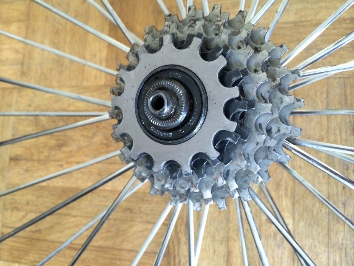

Soo. Auf meiner 8-fach 130mm 7400er Dura Ace Nabe ist irgendwie eine 7-fach Kassette verbaut. Wie löse ich das Ding? Zwei Kettenpeitschen und das kleinste Ritzel lösen, oder?
Nächster Punkt: Kann es sein, dass nun der Freilaufkörper für eine 8-fach Kassette nicht passt?

Soweit ich weiß, waren die Freiläufe für 7-fach und 8-fach gleich. Nur die Distanzringe zwischen den Ritzeln sind bei 8-fach dünner; so dass man eben ein Ritzel mehr drauf bringt. Stimmt das, was ich da erzähle?

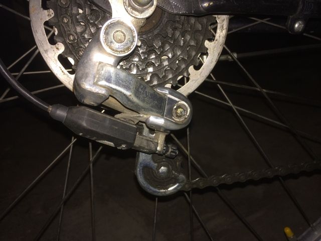

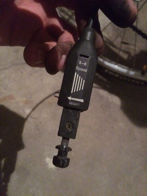

Kann mir jemand sagen wie diese Schaltung "elysee" funktioniert? Wie stellt man da Anschlag und Zugspannung ein?
