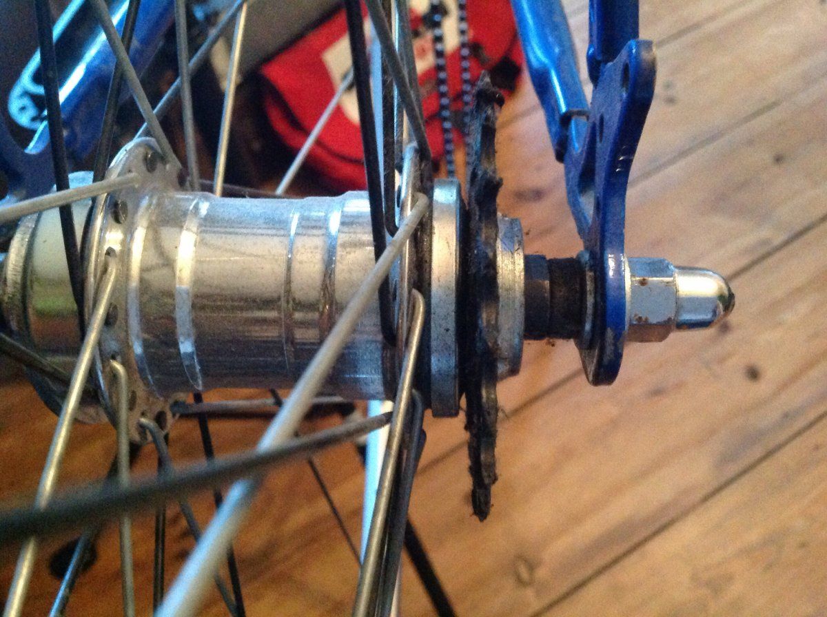

Kann mir vielleicht jemand helfen?
Gibt es für diese Nabe eigentlich Ritzel ?
20 ner ist drauf und würde gern ein 16 ner drauf machen.
Rücktrittnabe zur Info
