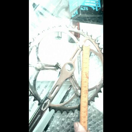

meine stronglight - stahlkurbel mit keilbefestigung, vermutlich modell "standard no. 54"
http://velobase.com/ViewComponent.aspx?ID=D444574A-5646-4D36-888D-617E6F9EE26C&Enum=115&AbsPos=311
hat folgendess problem: original ist an der kurbel vermutlich ein bahn - kettenblatt montiert ... sie hat auch nur eine aufnahme für e i n kettenblatt ...da ich mein 50er - jahre rufa natürlich mit schaltwerk aufbauen möchte, brauche ich ein schaltungsketten - kompatibles kettenblatt ... lochkreis siehe foto (sorry für das unleserliche bild).
jemand sagte mir, dass z.b. alte simplex kettenblätter passen könnten ...
wisst ihr rat?
Da brauchst du ein Doppelkettenblatt, also wo das kleine Blatt am großen verschraubt ist. Am ehesten wirst du wahrscheinlich bei Diamant fündig, die diese Art Kurbeln bis in die 80er Jahre hatten.
Anhang anzeigen 137002 wisst ihr rat?
Ich guck mal zu hause nach, glaub sowas noch rumliegen zu haben.
interessant ... gibt es auch einzelne für schaltketten? habe von campa eine einzelzugführung für unten am rahmen, insofern wäre mir ein aufbau ohne umwerfer lieber ... andererseits finde ich schon seit monaten keinen campa einzelschalthebel ... scheinen selten zu sein ... wenn mir ein doppelkettenblatt zuflöge, wäre ich einem traditionellen renn - aufbau gegenüber also auch nicht abgeneigt. momentan ist trainingsbügel mit etwas geraderen bremshebeln, also randonneur - artig in planung.
