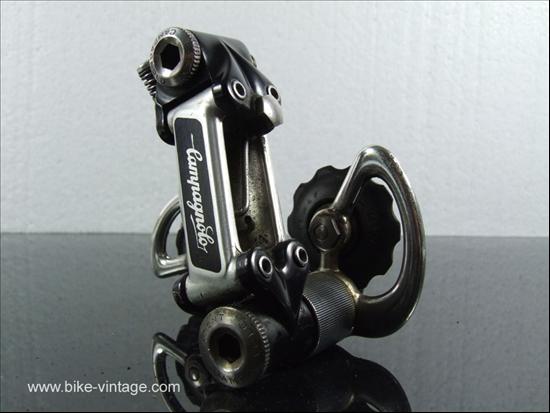

Mal eine Frage:
Ich meine mal irgendein Posting gelesen zu haben wo jemand Shimano STIs mit Campa Schaltung faehrt.
Kann mir irgend jemand aus Erfahrung sagen, ob die folgende Kombination funktioniert ?
Ich habe diese STIs:
funktionieren diese mit einer Campa SR Schaltung ?
(Bild von velobase geliehen)
Oliver
Das Schaltwerk schaltet ja unindexiert, den Index geben die STI vor. Die Frage ist also: Passen die Ritzelabstände zu den STI? Was haste denn drauf?
Wäre immer noch wichtig zu wissen, was für nen Kranz du hinten drauf hast. Und welchen Jahrgangs das SR Schaltwerk ist. Super Record schaltet bis 28 Zähne. Und eigentlich 6x.
Aber indexiert wird nix, weil sich der Seileinholweg bei den alten Schaltwerken unterwegs (also auf dem Weg von klein nach groß) ändert.
