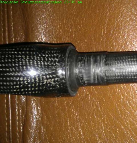

Ich hab da mal ein Steuersatz - Problem :
die Gabel, eine Time Featherlight 1" hat ne konische, untere Steuersatzaufnahme
mit einem Ø 28 mm :
Welcher Steuersatz ( Ahead, schwarz ) würde passen ?
Bei Winkel 45° für 1"stronglight o Light
