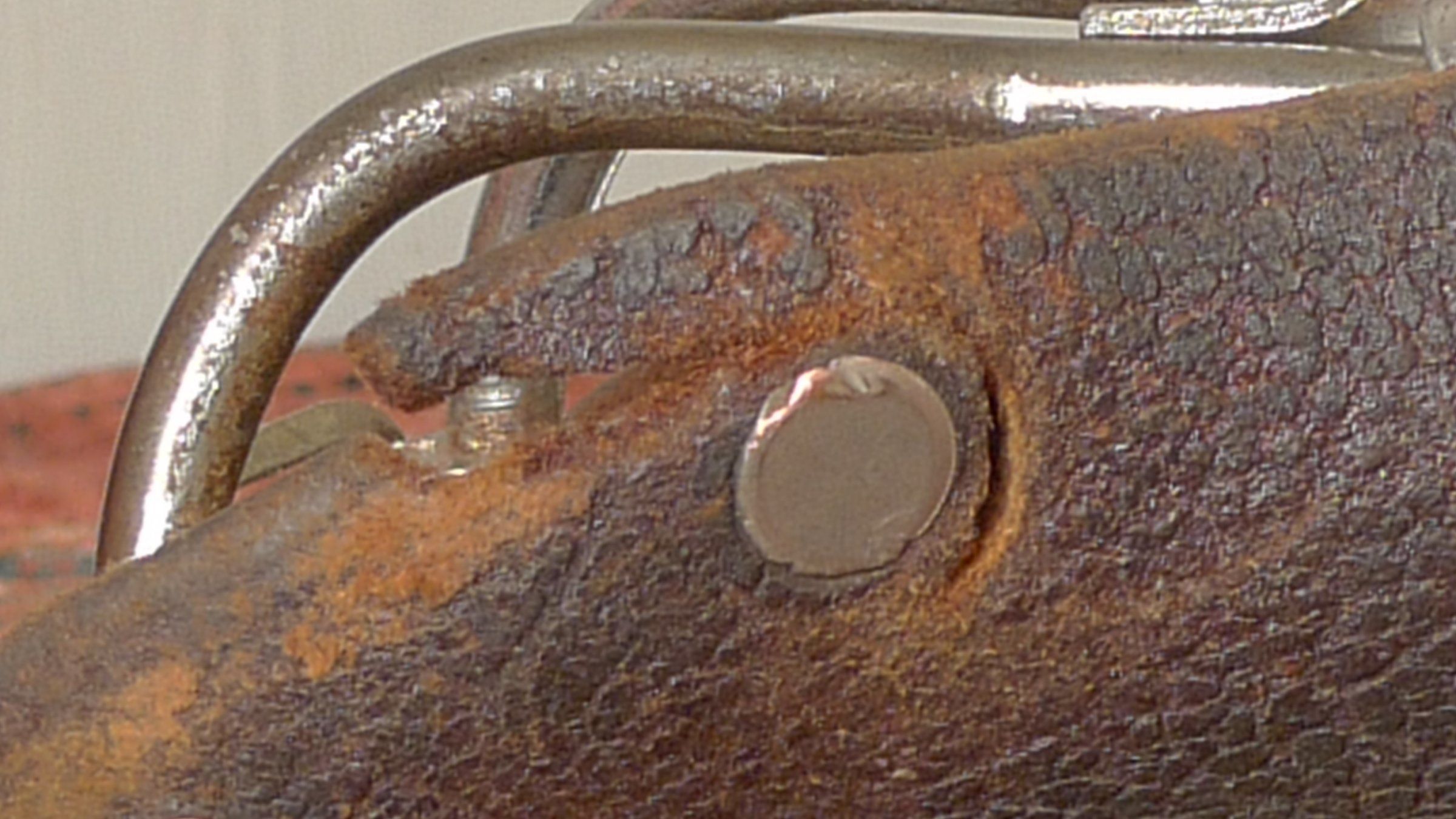

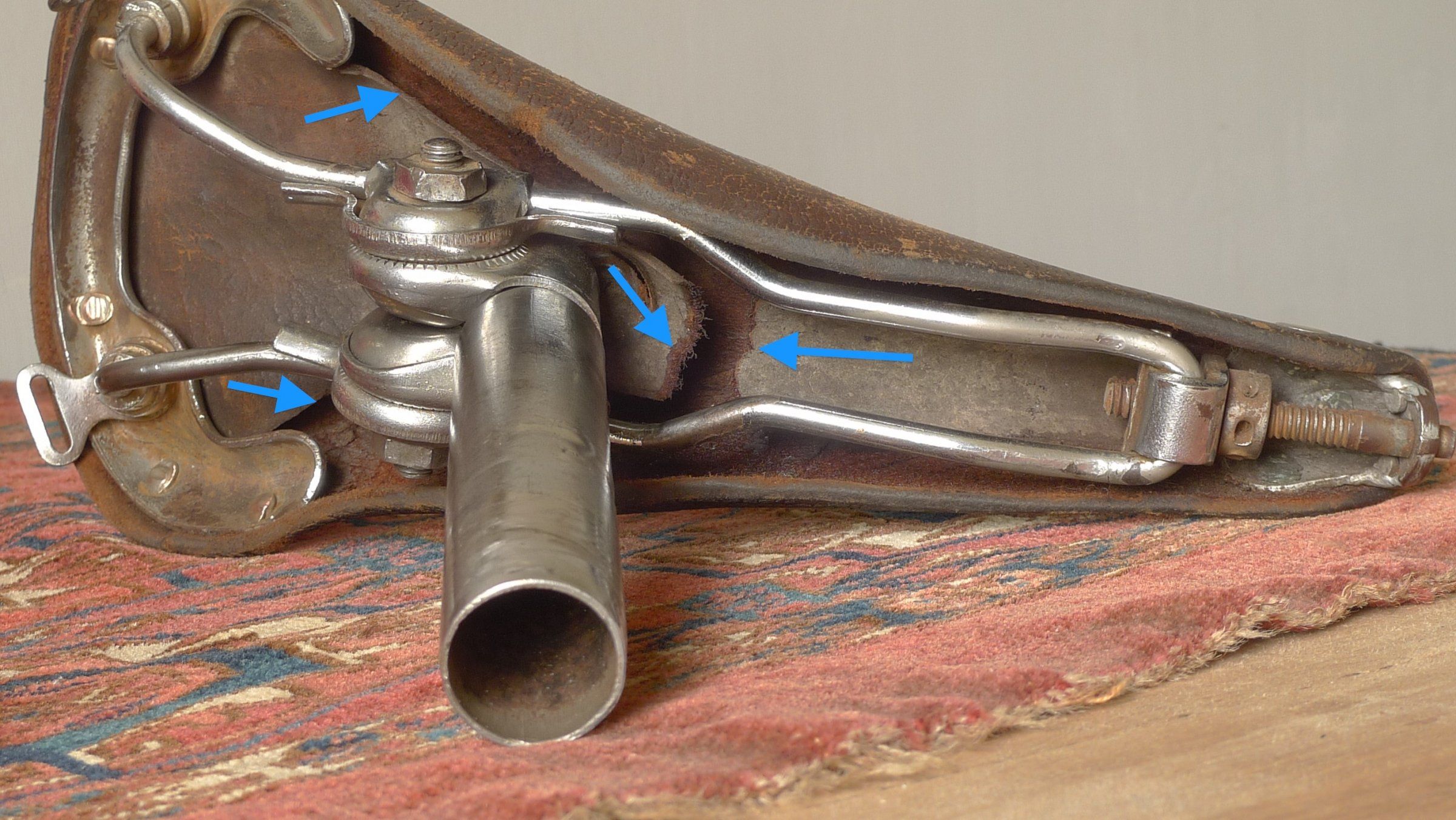

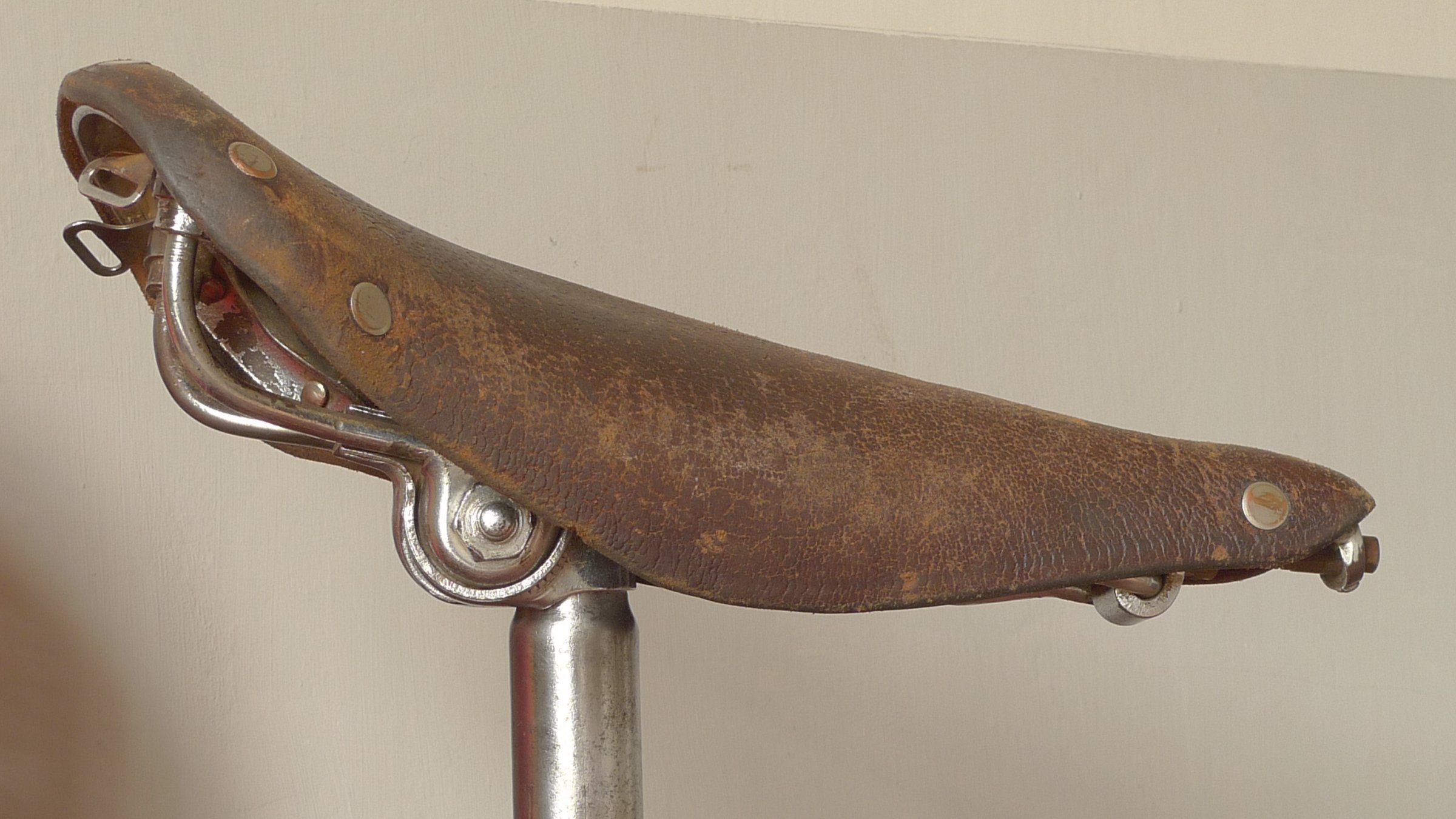

Wie ist das mit den Nieten, braucht's da eine spezielle Nietzange ? Fatal ist ja das durchgerissene Unterleder; die Decke würde ein Leichtgewicht wie mich schon noch tragen :cool:
Ist zwar tatsächlich als "Standrad" konzipiert, allerdings mit dem Anspruch auf volle Wettkampftauglichkeit :rolleyes:
Da gibts kein Unterleder,das ist Kernleder also ein homogenes Stück Die Nieten wurden mit einem Hammer und einen gegenhalt geformt
Wenn man die zu doll platt haut reisst das Kernleder
Das ganze kann man irgendwo bei Brooks nachlesen
...das Unterleder ist meiner Meinung nach verzichtbar, aber ich habe es seinerzeit bei der Instandsetzung meines Lohmanns mit erneuert.
Passende Nieten aus Kupferrund selber drehen oder von Brooks beziehen.
Dann in passende Länge den Niet ablängen und mit Nietenzieher und Kopfmacher wie gelernt vernieten (am besten mit zweiten Mann zum Halten des Sattels auf dem Gegenhalter).
Tip:
mehr Nieten als nötig anfertigen/kaufen und die Kunst des Kopfmachens vorab üben.
