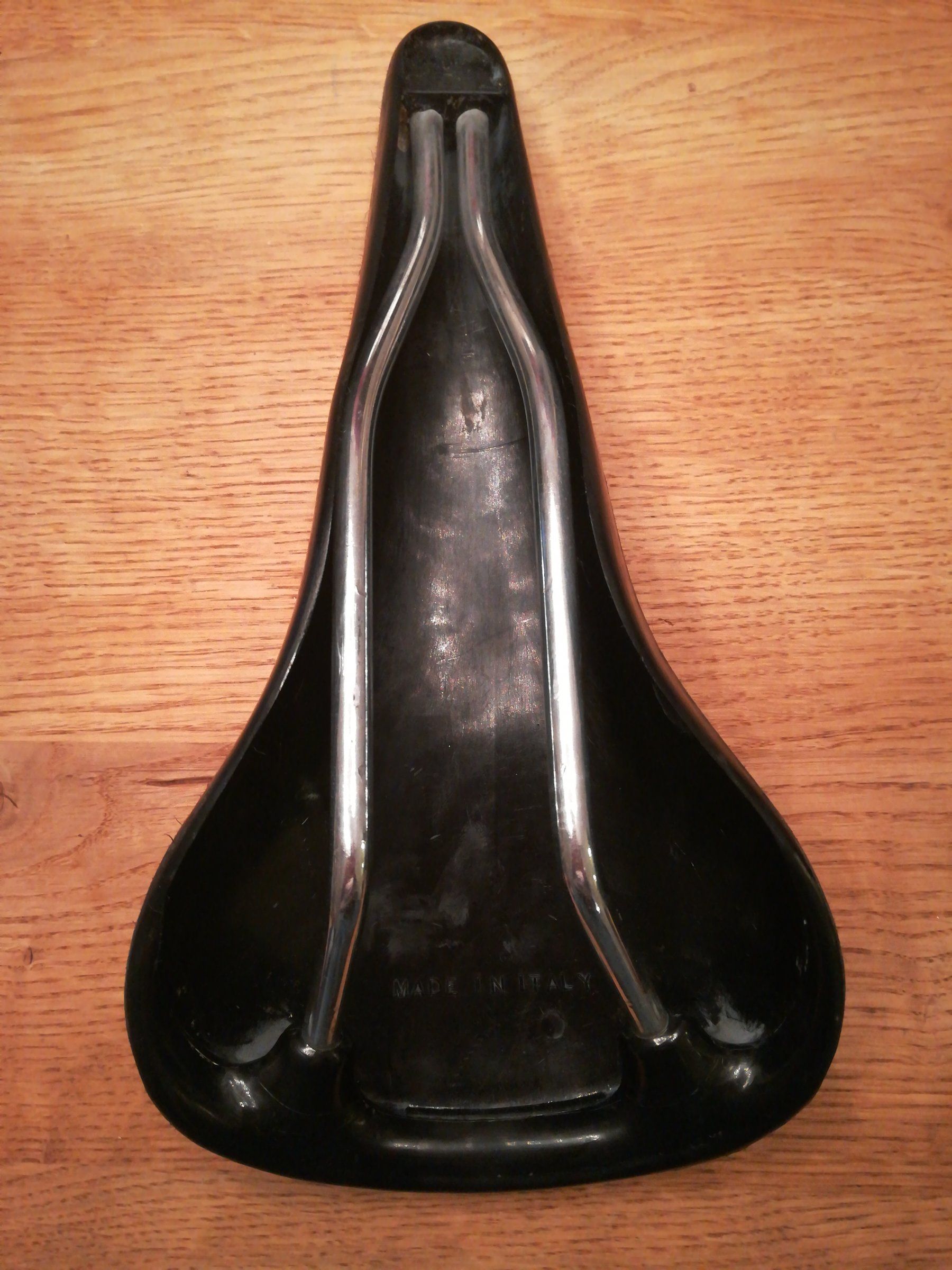

Nachdem der Concor ja nur partiell gut ankam, habe ich entschieden, einen zeitgenössischen Sattel zu verwenden, der auch gestern schon in der Post lag - von @Vaang, nochmals danke auch an dieser Stelle:
Es handelt sich um einen mir nicht bekannten UnicaNitor Klon, Made in Italy gelabelt mit Alugestell und sensationellen 200 Gramm nach der Reinigung. Bilder im nächsten Post, da die auf'm Handy sind und ich die nicht hochgeladen habe ;-).
Bilder:

Beim Schleifen hab ich zwei Dinge geschafft. Erstens die Formkanten des Moldingprozesses entfernt (Kante auf halber Höhe des Sattels), und zweitens einen kleinen Riss in die Schale gezaubert, den ich dann mit Acrylacetat, aka Sekundenkleber, wieder kaltgeschweisst habe:D.
