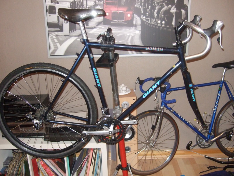

Heute wurde wieder am Giant geschraubt.
Steuersatz und 122 mm Innenlager wurden montiert. Die Kurbel habe ich als zweifach (48-38) montiert. Die Shimano SPD-Pedale sind ebenfalls montiert. Vorbau, Lenker und STI müssen noch genau eingestellt werden. Das gleiche gilt für die Höhe der Sattelstütze und den Sattel. Schaltwerk und Umwerfer habe ich gereinigt und angeschraubt. Umwerfer habe ich schon ein bisschen eingestellt. Der müsste auch mit zweifach funktionieren. Das Hinterrad ist mit 8-fach Kassette (11 - 32) und 35 mm Crossreifen montiert. Das Vorderrad fehlt noch. Kommt wahrscheinlich Morgen oder am Montag. Die V-Bremsen müssen auch noch dran. Als nächstes bestelle ich mir noch neue Umlenkrollen. Dann brauche ich die vom Rose nicht abbauen.

Darf ich mal eine subjektive Meinung äußern: Rennlenker plus orischinaler Vorbau wirkt auf mich seltsam. Genauso seltsam wie der umgedrehte Tourenlenker an dem Peugeot Halbrennerversuch meinerseits, von dem ich dir mal ein Bild sandte.
Stimmt, sieht gewöhnungsbedürftig aus. Mal abwarten wie es sich fährt.
Muß mir doch für mein vergleichbares Giant endlich mal den Trainingsbügel bestellen. Der Vorbau ist doch in den üblichen 22,2, wenn ich richtig gemessen habe. Einen Rennvorbau von 3ttt habe ich noch rumliegen. Dann könnte man ja mal vergleichen.
Trainingsbügel ist nicht so meins. Bin eigentlich nur mit Rennbügel glücklich. Das GT mit geradem Lenker kann ich auch nur auf maximal 50 bis 60 km fahren. Dann tun mir die Handgelenke weh. Beim Trainingsbügel war das ähnlich. Hatte mal einen am Meral.
Mit diesen Trainingsbügeln habe ich noch keine Erfahrung. Das sol halt ein Versuch sein, bei dem ich die orginalen, und schönen, Schaltbremsgriffe weiterverwenden kann. Da ich aber auch mit ganz nach hinten gezogen Hollandradlenkern gut klarkomme, sehe ich keinen echten Hinderungsgrund. Das Giant ist ja geometriemäßig kein nervöses Rad, so daß die sich ergebende Handposition ohne extra langen Vorbau nicht von wirklichem Nachteil sein dürfte. Bei starkem Gegenwind fehlt natürlich die Unterlenkerposition.

Sehr schön. Das ist mal höflich formulierte Kritik. Optisch finde ich die Kombi auch nicht besonders ansprechend. Aber wirklich wichtig ist, was am Ende dabei rauskommt und wie sich das Radl für die Benutzerin fährt. Ist ja kein historisches Sammlerstück…
Mit geraden Lenkern oder Trainingsbügeln konnte ich auch nie was anfangen, obwohl ich's mehrfach versucht habe. Keine Ahnung auch, warum man im Training einen anderen Lenker fahren sollte… Wobei ich ja eigentlich eh nur Training mache;)
Wenn die Sattelhöhe so passt, dann sieht die Lenkerposition (abgesehen vom nicht besonders schönen Vorbau) völlig ok aus, finde ich.
Bin jedenfalls gespannt, was dabei rauskommt. Solche "Darf-Ich-Nicht-Mach's-Aber-Trotzdem" Projekte mag ich auf jeden Fall;)

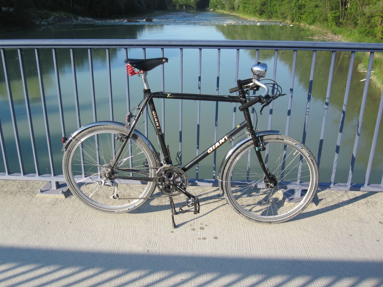

Obwohl man auch mit solchen Lenkern ordentlich "Dampf" machen kann - ich spreche da aus Erfahrung ... :cool:

Obwohl man auch mit solchen Lenkern ordentlich "Dampf" machen kann - ich spreche da aus Erfahrung ... :cool: ... allerdings sind mir dann eben auch auf der seinerzeitigen Tour von Bayrischzell zum Ahornboden in der Eng fürchterlich die Hände eingeschlafen
An Deinem Rad ist kein Lenkerband von den Griffen bis zur Lenkermitte - bist Du den Lenker nur an den Griffen gefahren? Dann ist es kein Wunder, dass die Hände eingeschlafen sind. Trainingslenker sind bis zur Mitte gewickelt, damit man da unterschiedliche Sitzhaltungen und Griffpositionen hat.
Diese Moustache-Form mag ich nicht so, aus mehreren Gründen (kann aber nötig sein, wenn der Rahmen zu kurz ist). Einer ist, dass der beim Umgreifen stört und da die Handgelenke noch stärker abgeknickt sind als beim Besenstiel. Abhilfe schafft ein gerades Handgelenk und abgewinkelte Unterarme, das Ellenbogengelenk vermittelt die nötigen Freiheitsgrade problemloser als das Handgelenk.
Yep, so ist es.
Nein, das stimmt nicht, jedenfalls nicht für mich - Neigung und Anstellwinkel der Lenkerenden, und damit auch der Handgelenke passen für mich so perfekt, wie sie auf den Bildern zu sehen sind; ich komme hingegen mit geraden Lenkern und geraden Unterlenker-Positionen nicht gut (oder jedenfalls nicht lange) zurecht.
Für mich gilt die (bekannte) Regel, dass die Lenkergriff-(Standard-)Position der Handhaltung entsprechen sollte, die die Hände von sich aus einnehmen, wenn man die Arme ohne spezielle Anspannung nach vorne streckt.
Ein problematischer Faktor ist hier sicherlich die relativ heftige Überhöhung (... schau' Dir mal bitte das erste Bild an ... :) ), durch die viel Gewicht (des Oberkörpers) auf den Handgelenken/Händen lastet; dies hier ist ja eigentlich kein typischer Trainingsbügel, der in der Regel nur zweidimensional geschwungen ist, also in der Höhe vorwiegend der Oberlenker-Position eines Rennlenkers entspricht, sondern ein umgedrehter Tourenrad-Bügel, durch den ich quasi permanent eine Unterlenker-Position fahre. Das tut wohl kaum ein Amateur-Rennfahrer, und schon gar nicht stundenlang auf Gebirgsstraßen ...

Ne, kein falscher Lenker. Das Problem ist bei gleichem Fahrrad, dass der Trainingsbügel nach hinten gebogen ist. Diese Position hab ich beim Rennlenker gar nicht, brauch ich auch nicht und ist nicht ergonomisch. Bei meinem Arbeitswegradl hab ich sonen Lenker. Um aber eine halbwegs venünftige Position zu finden, musste ich einen extrem langen Vorbau verarbeiten (ich glaub es ist ein 130er). Das geht grad mal eben so.
