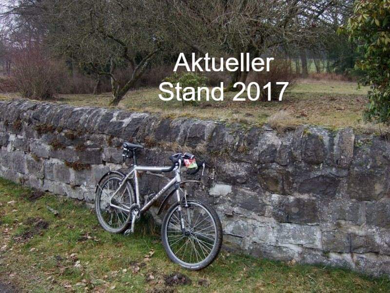

Entschuldige, @Sonne_Wolken, das ist nicht sinnvoll. Schutzbleche und Matsch schliessen sich aus. Selbst wenn du die Reifen da drunter bringst, wird der Matsch den Bereich zwischen Reifen und Schutzblech zusetzen, dass du nicht mehr fahren kannst. Ein Matschreifen kann nur gut arbeiten, wenn er den Matsch abwerfen kann. Dies verhindern die Schutzbleche. Du wirst auf Mudguards umrüsten müssen. Ich spreche aus Erfahrung :)
Bin so vor 2 Jahren im Matsch ganz gut klar gekommen. Nur leider bekomme ich die Reifen von damals nicht mehr. Die Schutzbleche hatten genug Abstand zu den Reifen das sich diese nicht zusetzen.
Re: Mountainbikes für Klassikerfreunde? Herzeigen!
OK, dann habt ihr anderen Matsch, als wir . Kann mir das beim besten Willen nicht vorstellen, dass das klappt. Von Schwalbe gibt es einen Matschreifen in 1.3, der funktioniert herausragend in schwerem Geläuf. Da könnte gerade noch genug Platz sein.

Hier habe ich vorne noch ein Steckschutzblech. In der nächsten Ausbaustufe habe ich dann ein festes Schutzblech mit Schellen an der Federgabel befestigt. Das GT welches ich jetzt fahre hat eine feste Gabel mit Ösen.

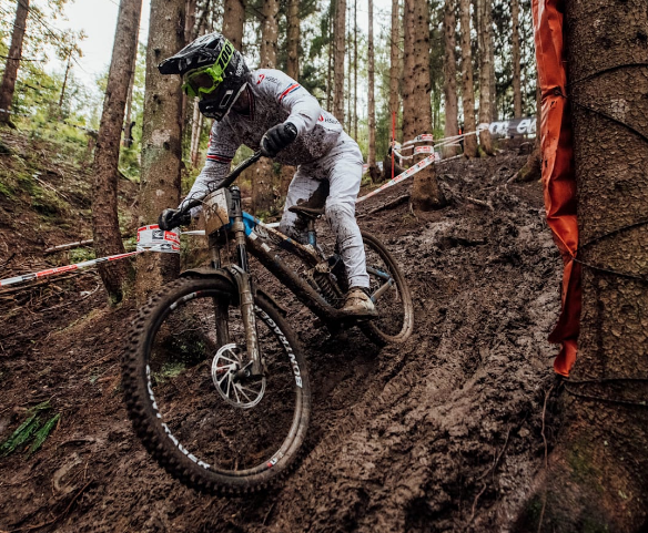

Hab mir letzte Woche die World Championships DH bei Eurosport angesehen.
Da hatten die auch Schutzbleche. Bei den Damen musste eine aufgeben, weil das Vorderrad wegen des Schutzblechs so blockiert hat, dass nix mehr ging.
Verstanden hab ich das auch nicht. Davon abgesehen, ne Schlammpackung ist gut für den Teint.
das vordere Schutzblech (hinten: keines) ist dazu da, Spritzer auf der Brille zu reduzieren. Ohne Brille hat man Dreck in den Augen, die Brille hat abreißbare Folien wie im Motocross. Ohne Schutzblech sieht man mit Brille nach wenigen Metern nichts mehr, oder muss ständig die Folien runterreißen, was im Gelände, einhändig, nur an wenigen Stellen möglich ist.
Das hat das Kind ohne Hände treffend zusammengefasst. Dennoch haben die Mechaniker an der Stelle versagt. Der Spritzschutz vor der Gabel muss über die Gabelbrücke, dahinter ist ein Mudguard am Rahmen sinnvoller. Dass man das den Profis im DH Zirkus immer noch erklären muss, ist schon lustig.
Das hat das Kind ohne Hände treffend zusammengefasst. Dennoch haben die Mechaniker an der Stelle versagt. Der Spritschutz vor der Gabel muss über die Gabelbrücke, dahinter ist ein Mudguard am Rahmen sinnvoller. Dass man das den Profis im DH Zirkus immer noch erklären muss, ist schon lustig.
Yup. Und nur um das noch zu verlängern: Es gibt niemanden, der im Motocross ohne Schutzblech fährt!
Damals, als ich noch jung und die MTBs aus Kanada kamen, hat man einfach eine 1.5l Plasteflasche der Länge nach halbiert und mit Kabelbindern am Unterrohr befestigt. Sehr effizient, das ganze. So effizient, dass sich ein Engländer da drauf ein Patent erstellen liess, das ganze Mudguard taufte und innerhalb kürzester Zeit mit dem Ding zum Millionär wurde!
Die Brillen haben meist ein RollOff-System. Kurz am Knubbel gezogen und schon ist die Sicht wieder frei. Folie zum Abziehen war vorgestern.

Die Reifenfrage ist geklärt. Neben den bestellten Conti Mud King in 1,8 Zoll Breite fürs Giant, bekomme ich von @Chris-AC noch ein paar Tioga Psycho in 1,95 Zoll Breite. Da ich hier auch noch zwei MTB-Rahmen und etliche Teile rumfliegen habe, baue ich mir eine zweite Schlammfräse auf. Die wird dann im Unterschied zum GT noch eine Federgabel mit 100 mm Federweg bekommen. Die habe ich auch noch auf Lager.
