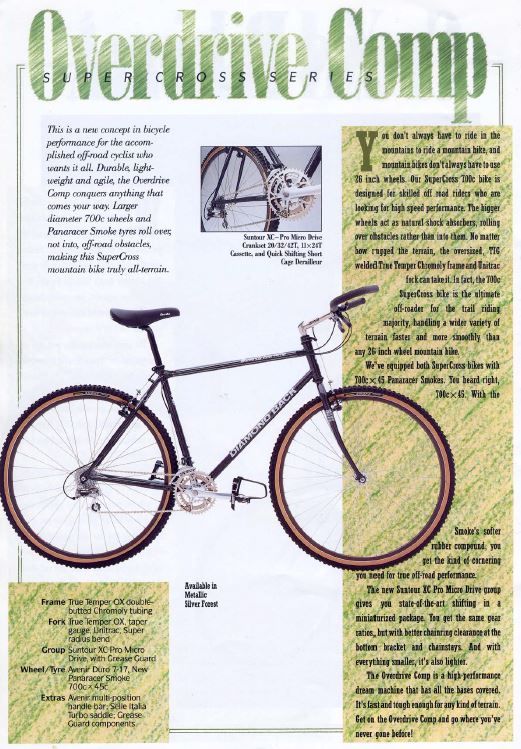

Da fällt mir als erstes das Diamond Back Overdrive ein, quasi ein Ur-29er, das fasst zumindest 2.1er Reifen, wie hier zu sehen.
An meinem Trek Multitrack 750 bin ich Mitte der 90er 47er Stollenreifen gefahren, meine da war auch noch Platz für mehr, gab seinerzeit aber keine breiteren Reifen in 700c.
Tolles Rad, aber bestimmt nicht leicht zu finden!
