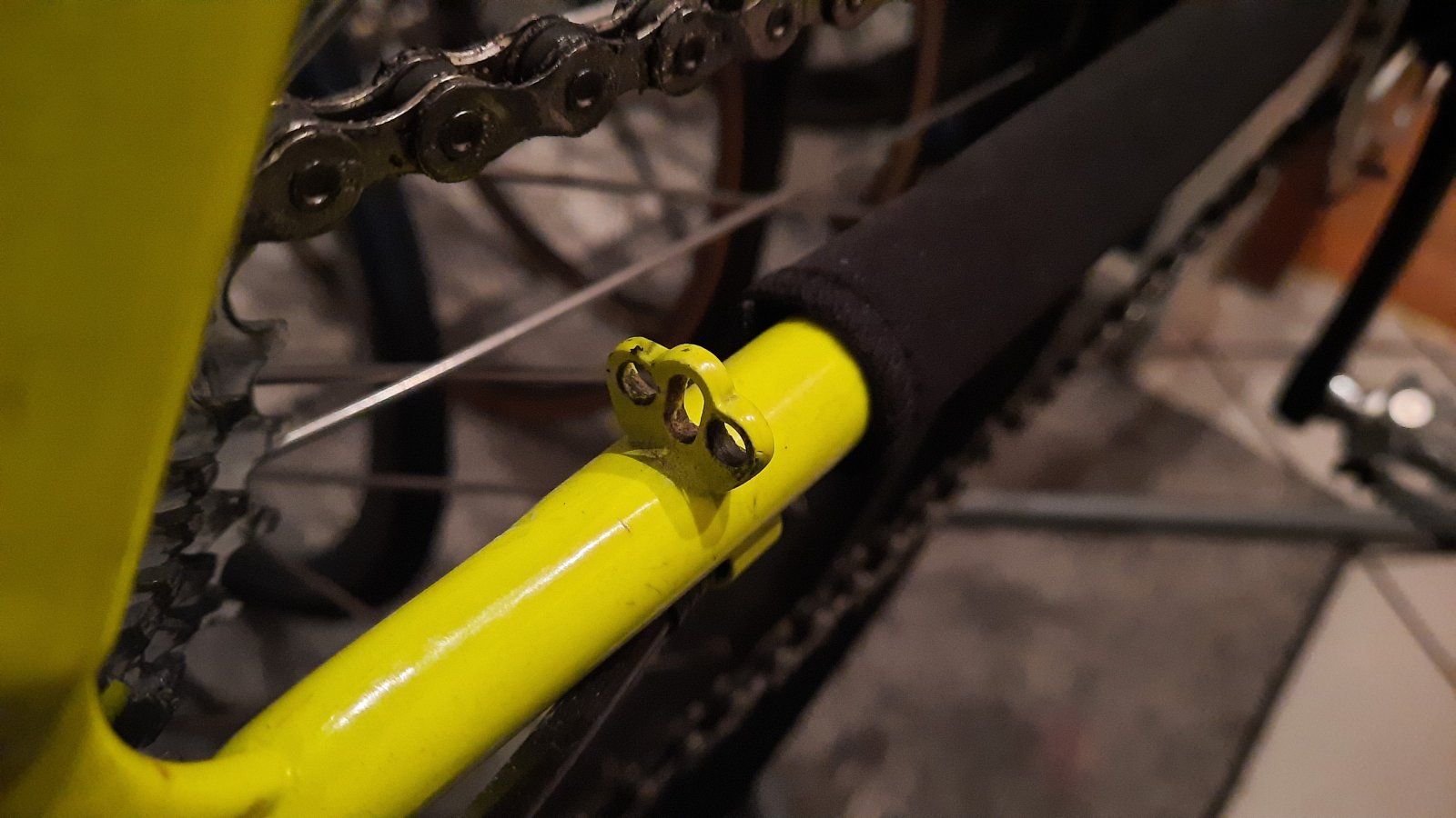

was ist das für ein Anlötteil auf der Kettenstrebe?
Da können drei Ersatzspeichen rein. Ich weiß nicht, ob Du das Foto mit dem blauen Rad groß genug gezogen bekommst, damit Du es erkennen kannst - aber mein Freund hat die in seinem Rad drin.
War nicht richtig, was ich erzählt habe. Ist nur f. zwei Ersatzspeichen, nicht drei. Hab ich grade gesehen, sorry.
Ich würde mir da auch welche reinmachen, aber ich weiß nicht, wie man die (eingebaut im Rad) ausmisst. Und da jetzt nur irgendwelche reinzustecken, damit es schön aussieht, ist auch blöd.

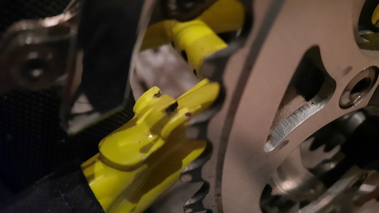

Ich häng nochmal zwei Bilder von den Halterungen an.

mach doch welche rein die in den Halter passen, zum Posen allemal gut 😁
Und die Speichen dienen gleichzeitig als Kettenstrebenschutz, geniale Idee.
Das ist nicht nur rein für Ersatzspeichen gedacht, sondern eine Kombination aus Ersatzspeichenhalter und gleichzeitig Kettenstrebenschutz gegen eine schlagende Kette. Also wie dieses schwarze Polsterding da auf der Strebe.
@GTdanni hat 2 Sekunden eher abgedrückt...
Danke ihr zwei - da hab ich nicht dran gedacht. Aber macht Sinn 😀
