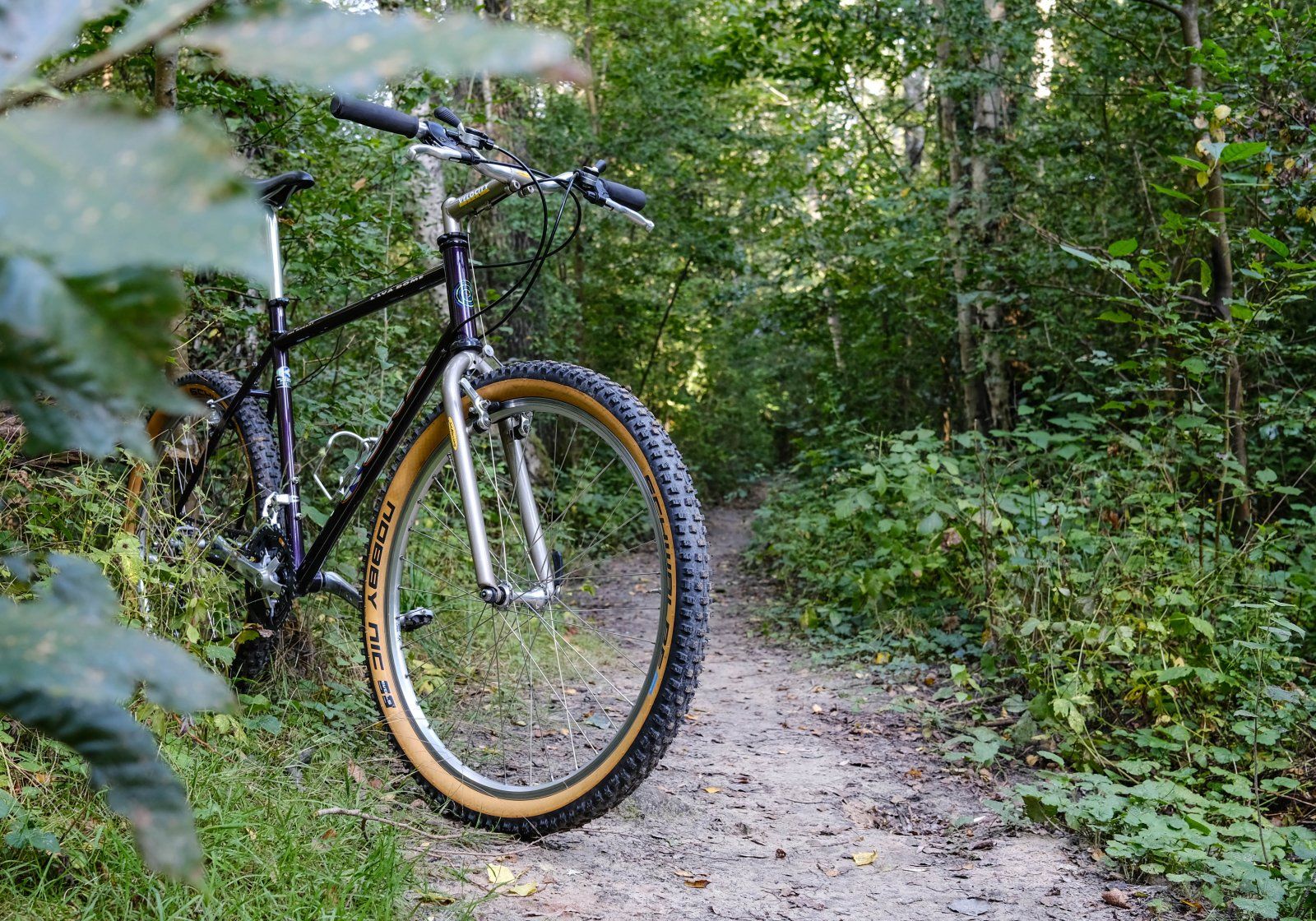

Am KONA fahre ich den Nobby Nic in 2.2. Eigentl. zu neu und zu prall, aber irgendwie gefällt mir die Optik und beim Fahrverhalten punkten die Pellen in allen Lebenslagen:
Auf den anderen Klassikern nutze ich am liebsten die neuen Smoke und Dart. Die Reifen sehen sehr gut aus, sind leicht und die Performance liegt um einiges höher als bei den damaligen Originalen, die zumindest auf Asphalt mehr oder minder unbrauchbar waren:
