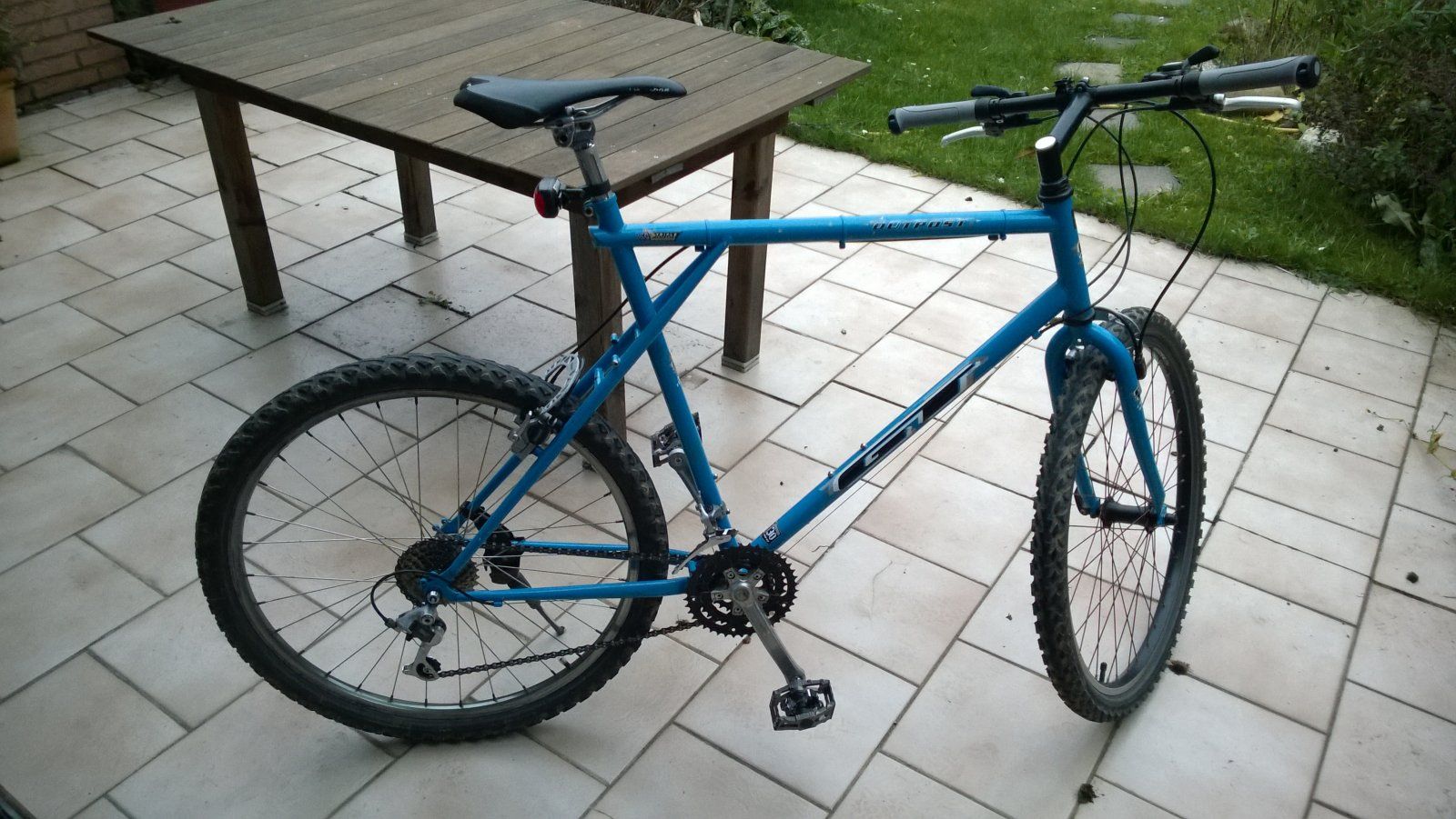

Mir passte früher bei GT 18" und bei Rocky 19" bei 1,83m.

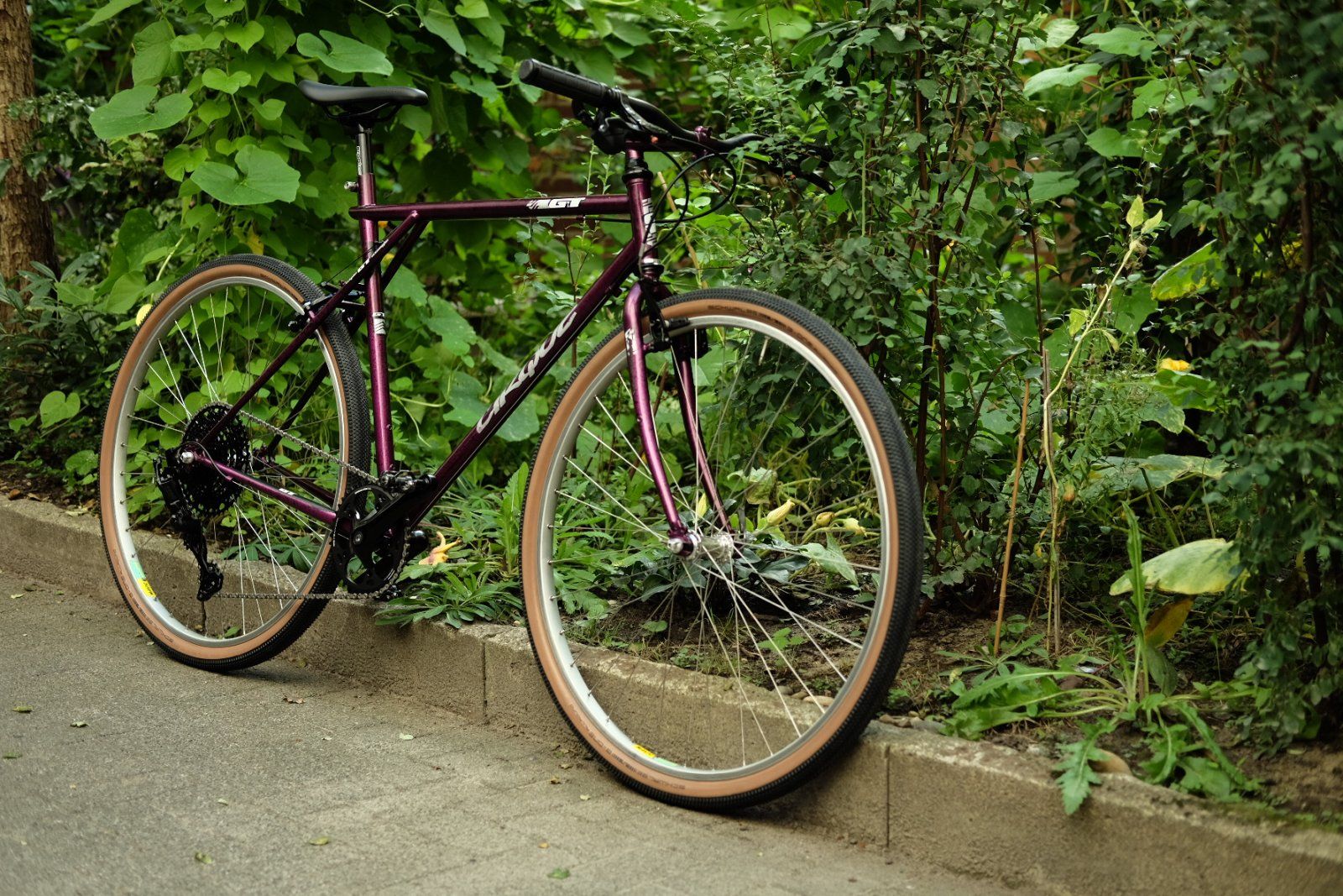

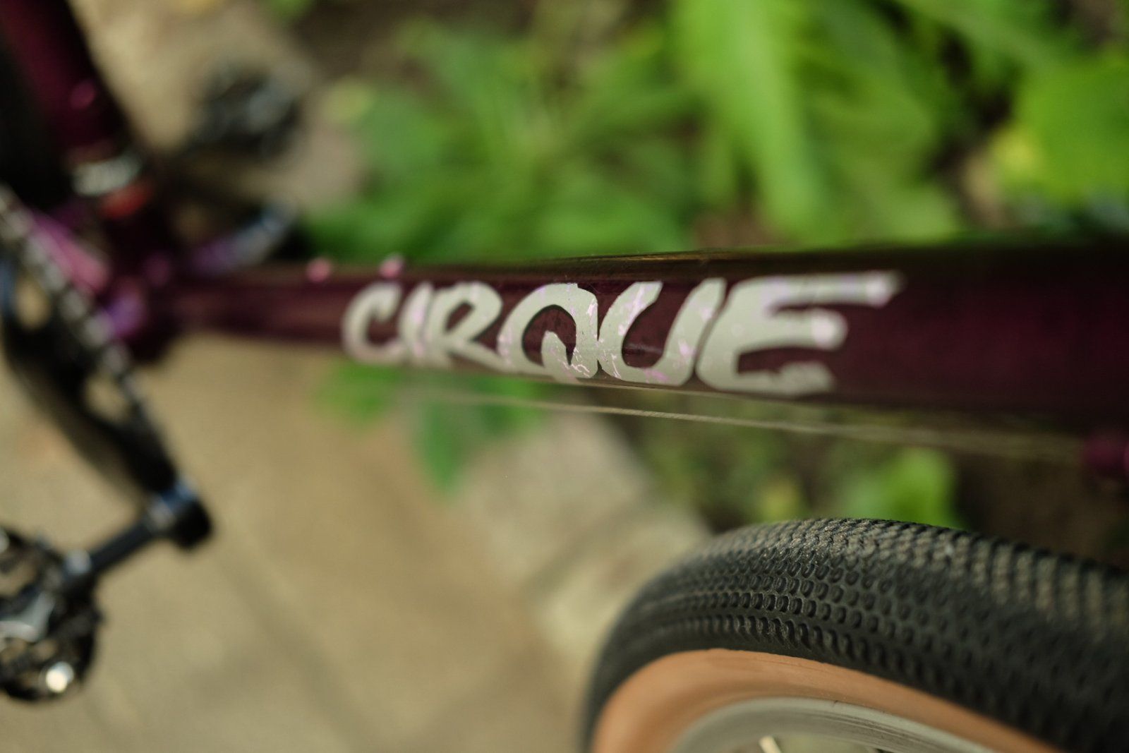

So, der Umbau von meinem GT Cirque ist schon (vorerst) abgeschlossen. Bis auf Flaschenhalter, Lowrider und kleineren Einstellsachen bleibt die Fuhre auch erstmal so. Bin soeben von einer kurzen Testrunde zurück und sehr begeistert!

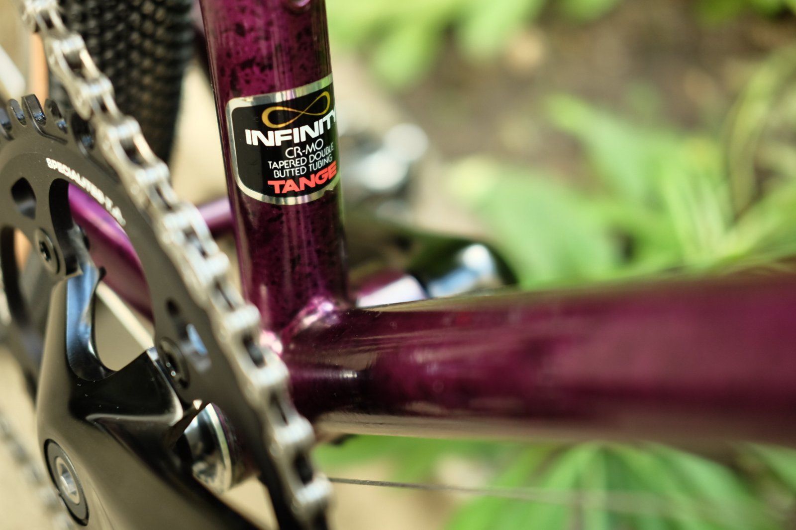

Der Rahmen ist aus Tange Infinity und wiegt etwa 2,8kg. Die Gabel wiegt minimal mehr als 1kg.

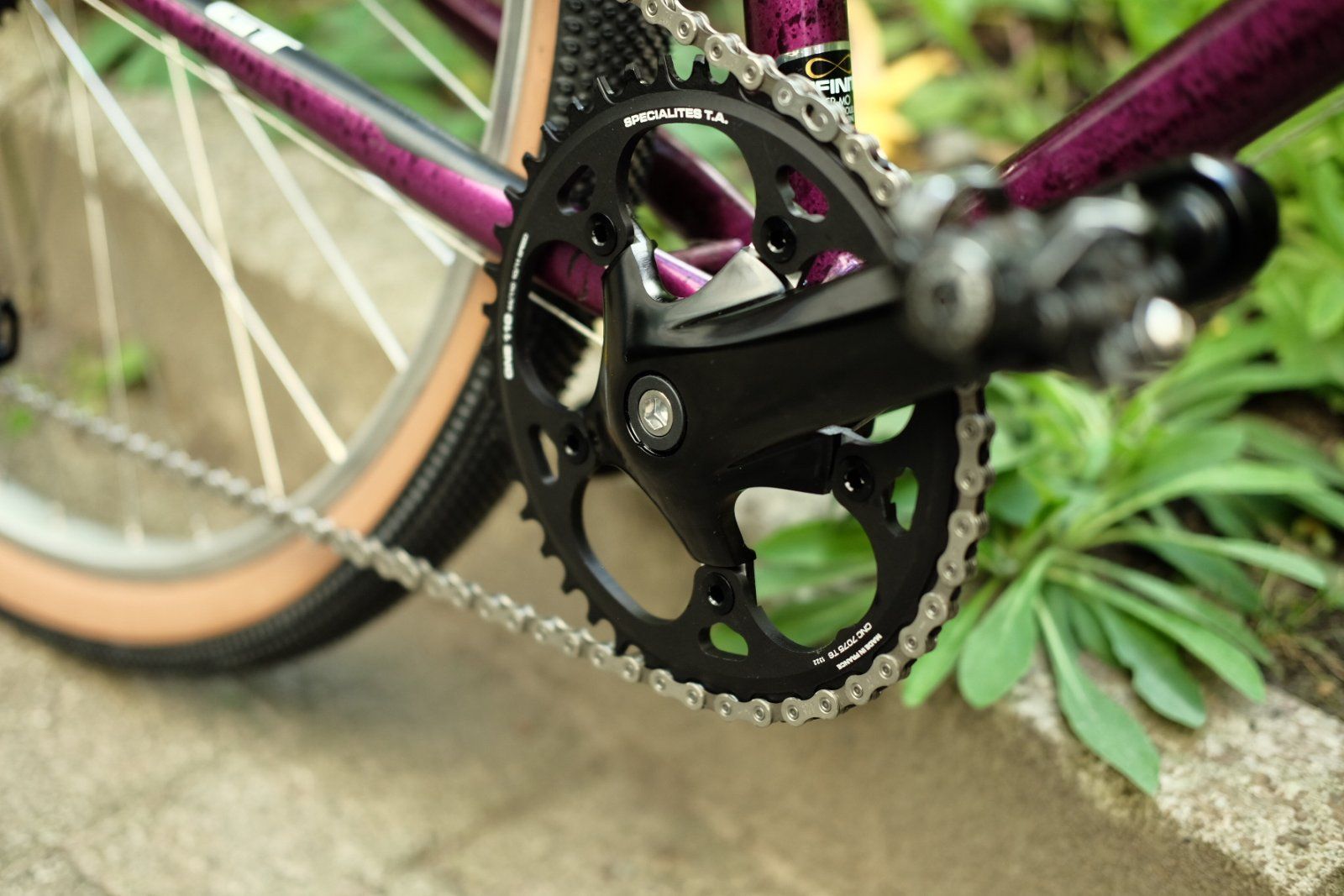

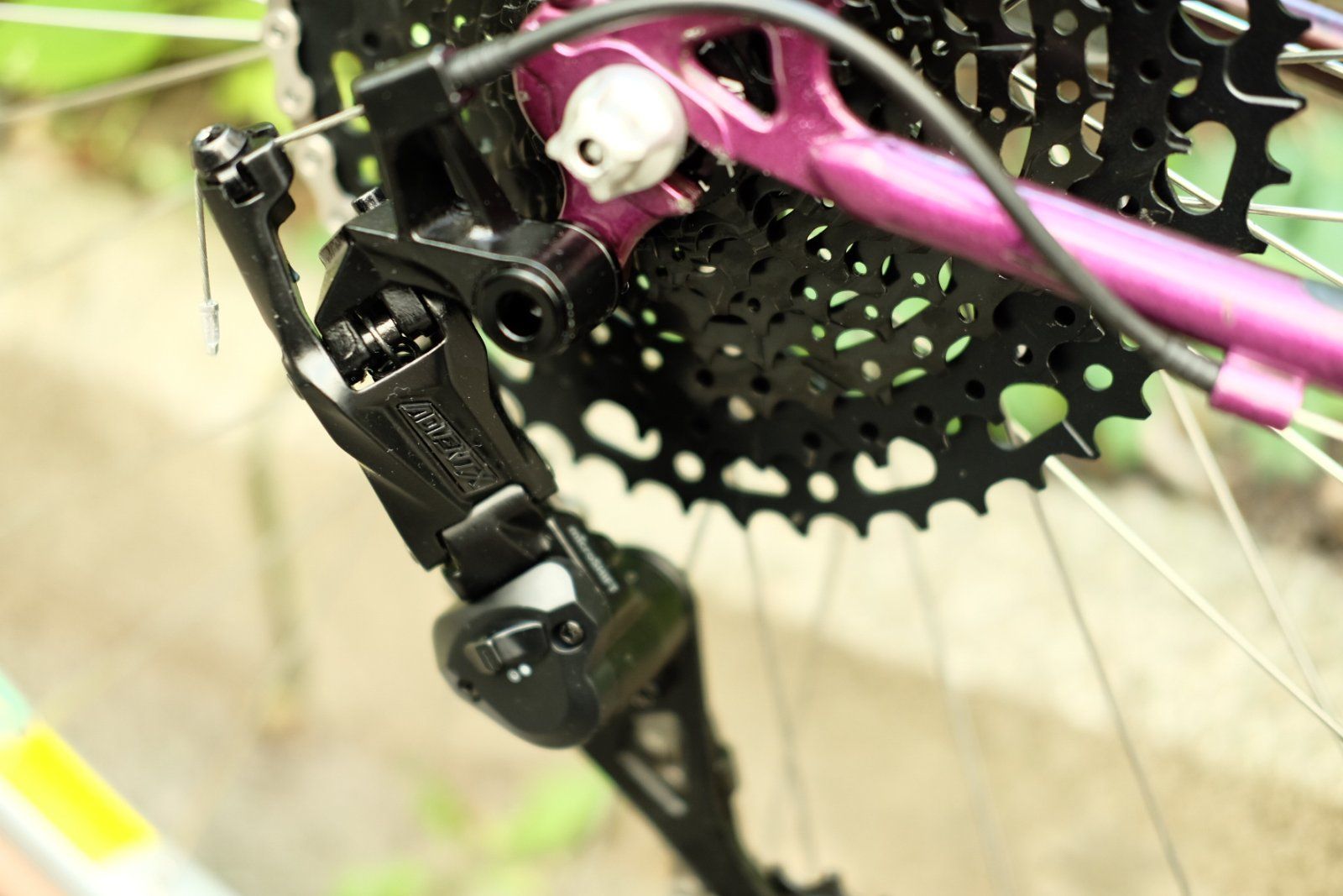

Gefahren wird das ganze mit einer 1x10-Schaltung. Kassette (11-48T) + Schaltwerk kommen aus der Microshift Advent X Serie, die Kurbel ist von Radplan Delta mit einem TA Narrow Wide Kettenblatt (44T).

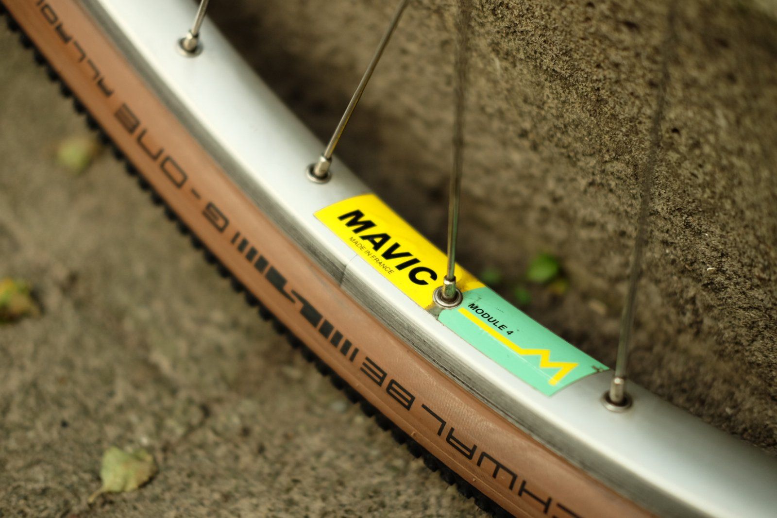

Das Cirque ist für 28" Räder ausgelegt. Da konnte ich recht günstig einen LRS mit Shimano SLX Naben und Mavic Module 4 Felgen in super Zustand ergeattern. Aufgezogen sind im Moment 45mm G-One, die allerdings nur 41mm breit bauen. Interessant sind die verstellbaren Dropouts an der Gabel, könnte noch hilfreich werden, wenn der Lowrider mal ordentlich was transportieren muss.

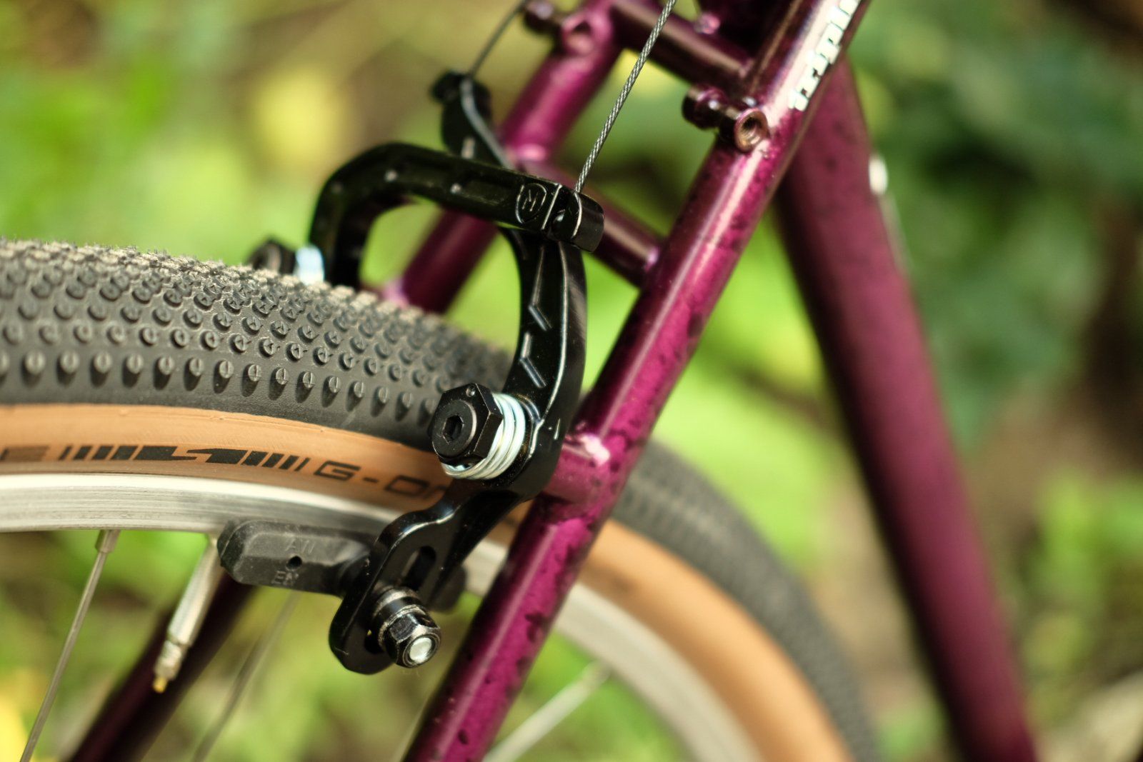

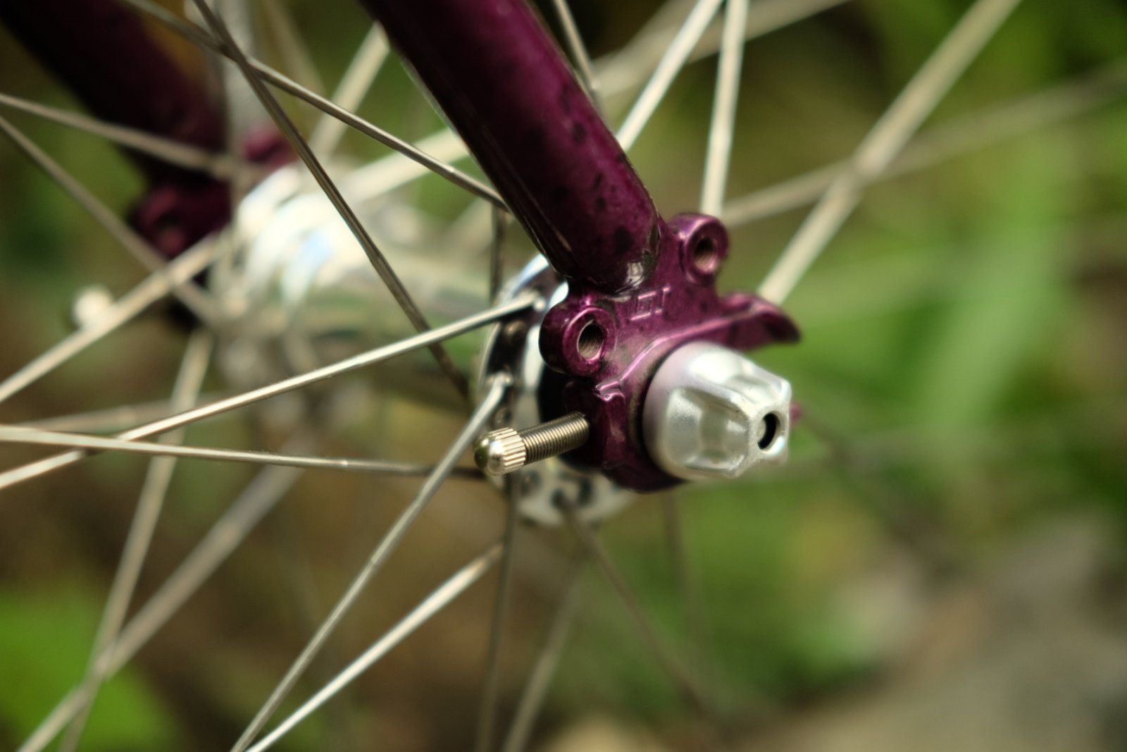

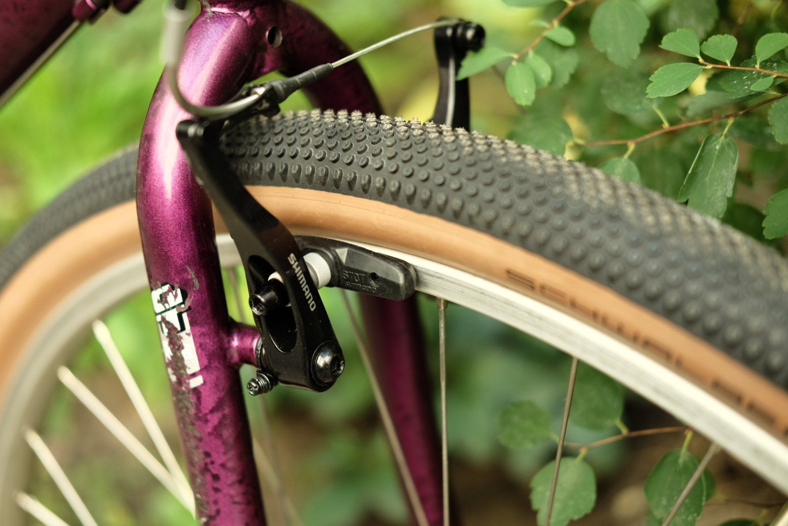

Bremsen darf hinten natürlich wieder eine U-Brake, ich wollte aber etwas schlankeres und schwarzes haben, daher ist es die Mission Cease V2 geworden. Vorne kommt eine Shimano BR-R353 Mini V-Brake zum Einsatz.

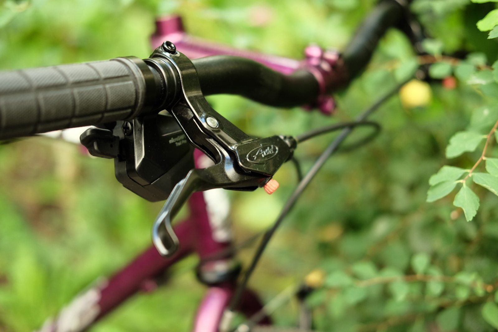

Steuern dürfen das Gerümpel Avid Speed Dial Bremshebel und die passende Schalteinheit von Microshift. Der Lenker ist ein Raceface Riser aus Alu.

Gefahren wird das ganze mit einer 1x10-Schaltung. Kassette + Schaltwerk kommen aus der Microshift Advent X Serie, die Kurbel ist von Radplan Delta mit einem TA Narrow Wide Kettenblatt.

Tolles Rad :daumen: sehr cooler Aufbau.

das Cockpit Foto ist der Hit ;)
sag mal bzgl der U-brake, da dachte ich bislanf wären die BMX Modell anders als was an MTB/Trekking Bikes an Aufnahmesockeln vorhanden sei. Muss man irgendwas beachten oder galt das Gerücht nur der Ansteuerung.. LG M.
Danke danke. Also ich hab da auch rumgelesen, wurde nicht schlau draus, hab die bestellt und nunja…sie passt 😁
Ich denke die Sockel sind, wie du geschrieben hast, normale trekking/mtb Sockel.
