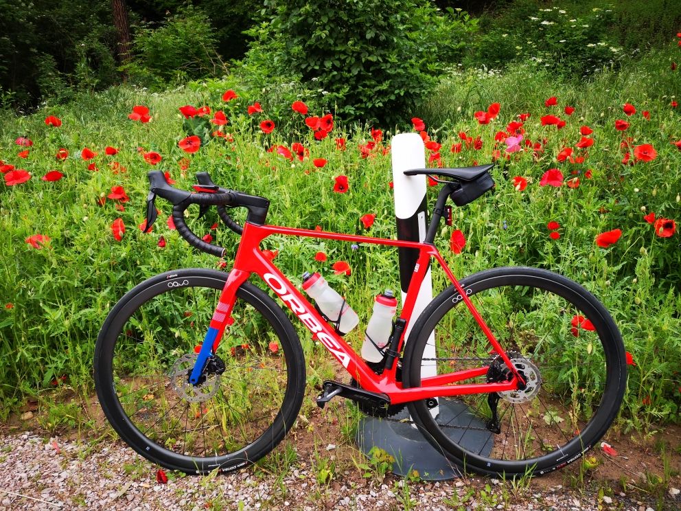

Ich bringe hier mal etwas Farbe ins Spiel... 😍
