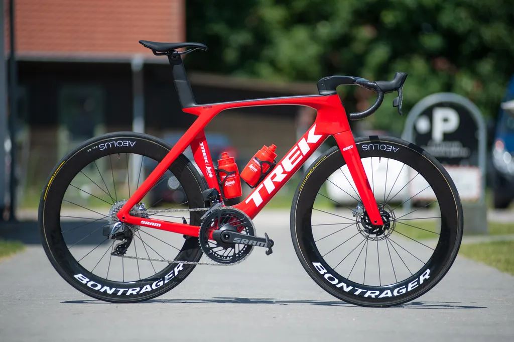

Mich würde mal interessieren, wie sich Trek das mit dem unterschiedlichen Fahrergewichten so vorstellt.
Es mag doch bestimmt 190m Fahrer geben, wo der eine 70kg wiegt und der andere 95kg.
  • Muss der schwere Fahrer dann Angst haben, dass das Oberrohr kurz vor dem Sitzdom abbrechen kann, weil es der Belastung ggf. in manchen Situationen nicht standhält?
  • Oder muss der leichte Fahrer massiv auf Komfort verzichten und fährt auf einem harten Bock, weil Trek Sicherheitsreserven für den schwereren Fahrer einberechnet hat?
Wie seht ihr das Ganze so?
So wie bei jedem anderen Rad „von der Stange“ auch:
  • Für den schweren, stärkeren Fahrer ist’s halt etwas zu weich und ausreichend sicher,
  • für den leichten, schwächeren Fahrer ist’s etwas zu hart und überdimensioniert/zu schwer.

Sorry, aber mir als 2-Meter-Fahrer mit 100kg wirkt das Ganze nicht wirklich vertrauenserweckend.
Dazu kommt, dass mir RH62 optimal passen würde vong Stack 620 und Reach 403 her, Trek aber schreibt bei 62 eine lächerliche SL von 89-92. bei 2,01m habe ich SL98 und wahrscheinlich kommt man dann mit dem „schlauen“ integrated Sitzdom wirklich auch nur auf eine maximale Sitzhöhe passend für SL92.
Letztlich auch egal, ich muss es ja zum Glück nicht fahren 😁
Wobei ich aus manchen Perspektiven das Rad schon interessant/schick finde und die Geo des Rahmens auch zu mir passen sollte…
Allerdings bin ich von der Qualität bei Trek nicht überzeugt.
Die Räder sind Sack schwer.
Kein Wunder, bei Trek braucht man zwei Sattelstütze, wo andere nur eine benötigen. Man nennt das dann Isoflow. Lustig auch, jetzt hebt man hervor, dass man 300g einsparen konnten, weil mann das Isospeed vom Vorgänger nun mit Isoflow ersetzt hat. Aber solange es Käufer gibt, die darauf hereinfallen ...
Den "Buckel"-Vorbau finde ich hässlicher als die Lücke im Sitzrohr.

Den Sitzdom hat´s gebraucht oder auch nicht. Aber mittlerweile backt ja nahezu jeder Hersteller seine eigene, proprietäre Sch***e.
Selbst wenn dort hinten irgendeine laminare Anströmung übrig bleiben sollte, wäre es wohl das erste Mal, dass ein komplexes Gebilde weniger Widerstand als ein einzelnes Flügelprofil bietet. Ein Diffusor, so wie es der Artikel impliziert, hätte übrigens den gegenteiligen Effekt.

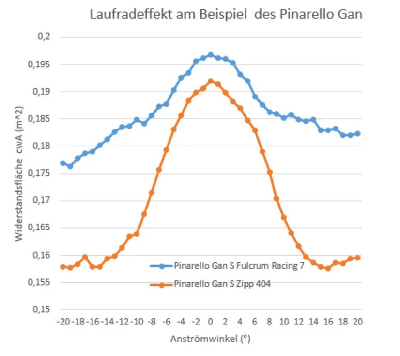

ein Kritikpunkt von Hambini, dass Tests in Windkanälen durchgeführt werden, bei denen das Equipment frontal angeströmt wird und so Verbesserungen auf dem Papier erzielt werden, inwieweit sich das Ganze auf reale Bedingungen übertragen lässt, ist fraglich.
In jedem vernünftigen Aero-Test wird das Rad bei dem Test gedreht und aus unterschiedlichen Winkeln angeströmt.
Das ergibt dann diese typischen Diagramm.
https://www.tour-magazin.de/kaufber...o-testet-tour-aero-rennrad-test-im-windkanal/
Kritisieren kann man, wenn das nicht stattfindet. Das macht der Hersteller aber sowieso - zumindest intern. Der will ja sicher nicht, dass ein Pro im Seitenwind in der Fluchtgruppe vom Rad fliegt.

Also zumindest im Whitepaper des letzten Treks demonstriert Trek, dass sie nicht mit frontaler Anströmung simuliert haben.
