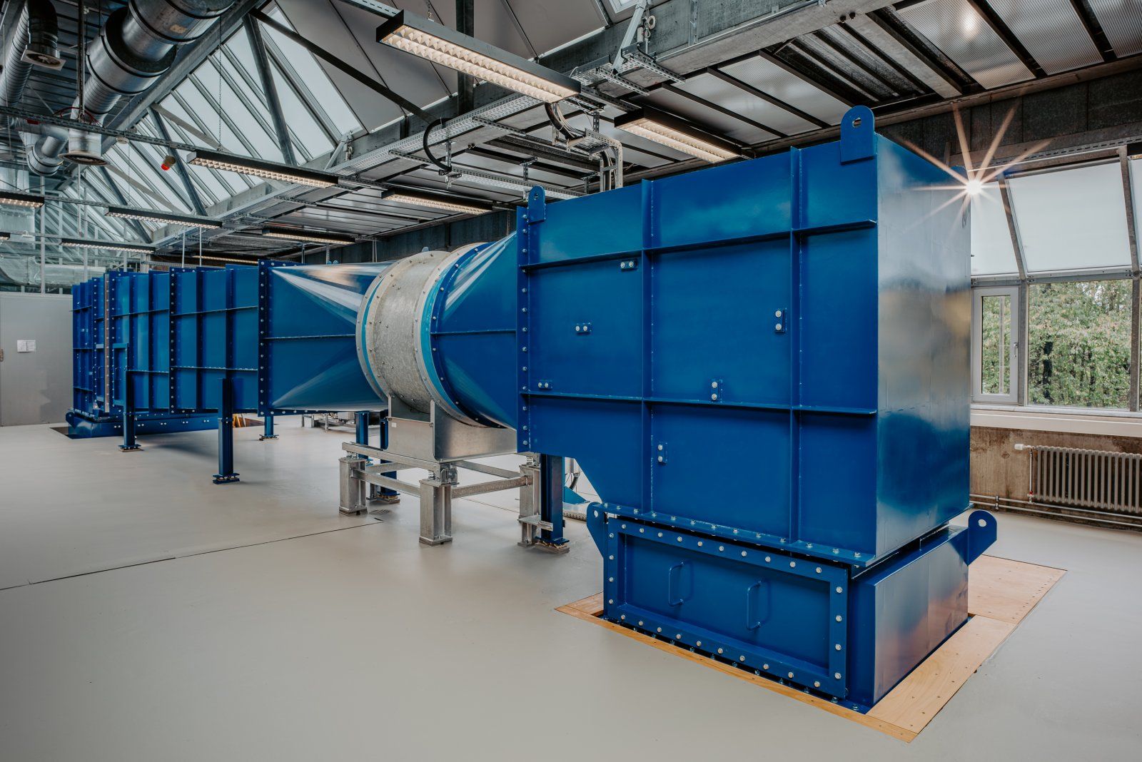

Kann man. (https://www.mb.uni-siegen.de/lfst/mitglieder/prof-foysi.html).
Mein Windkanal
Es macht wohl einen Unterschied etwas pauschal als Schwachsinn abzutun vs. den Aussagen des Entwicklerteams zu vertrauen, die das getestet haben und das auch öffentlich als Verkaufargument nutzen. Ich bin mir sicher, die machen das nicht um Kunden reinzulegen, ließe sich ja auch überprüfen. Warum auch nicht das dann zusätzlich werbetechnisch nutzen? Scott hat mit dem neuen RC ähnliches behauptet.
Meine Expertise sagt mir, dass das durchaus plausibel ist. Sie dürfen jetzt natürlich weiter glauben woran Sie wollen und jeden Internetexperten für kompetenter halten oder Ihr eigenes Bauchgefühl. Was würde Ihnen das bringen? Sie könnten das doch NULL beurteilen, oder liege ich falsch?
Mein Windkanal
