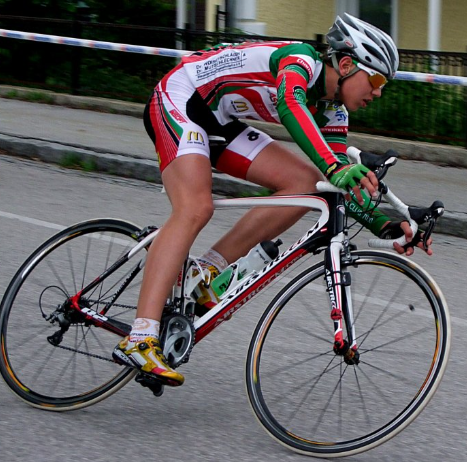

Ich sehe das Problem nur halb so Schlimm, weil beim Kurven fahren im Idealfall die Kurbel vertikal steht.

Bestimmt, aber ich hab es mir einfach angewöhnt immer den äußeren Fuß in der Kurve unten zu haben (ähnlich wie im Bild) wüsste nicht warum man bei Schritt Tempo die Kurbel Waagrecht halten muss.
Unglaublich, wie sind wir nicht drauf gekommen. Genial. Gibt es noch mehr Tricks? Wie z.b. wenn man krank ist, soll man aufhören krank zu sein und stattdessen gesund sein?
Fahr mal eine kurvige Bergstraße mit Schritttempo hoch, dann reden wir nochmal.
