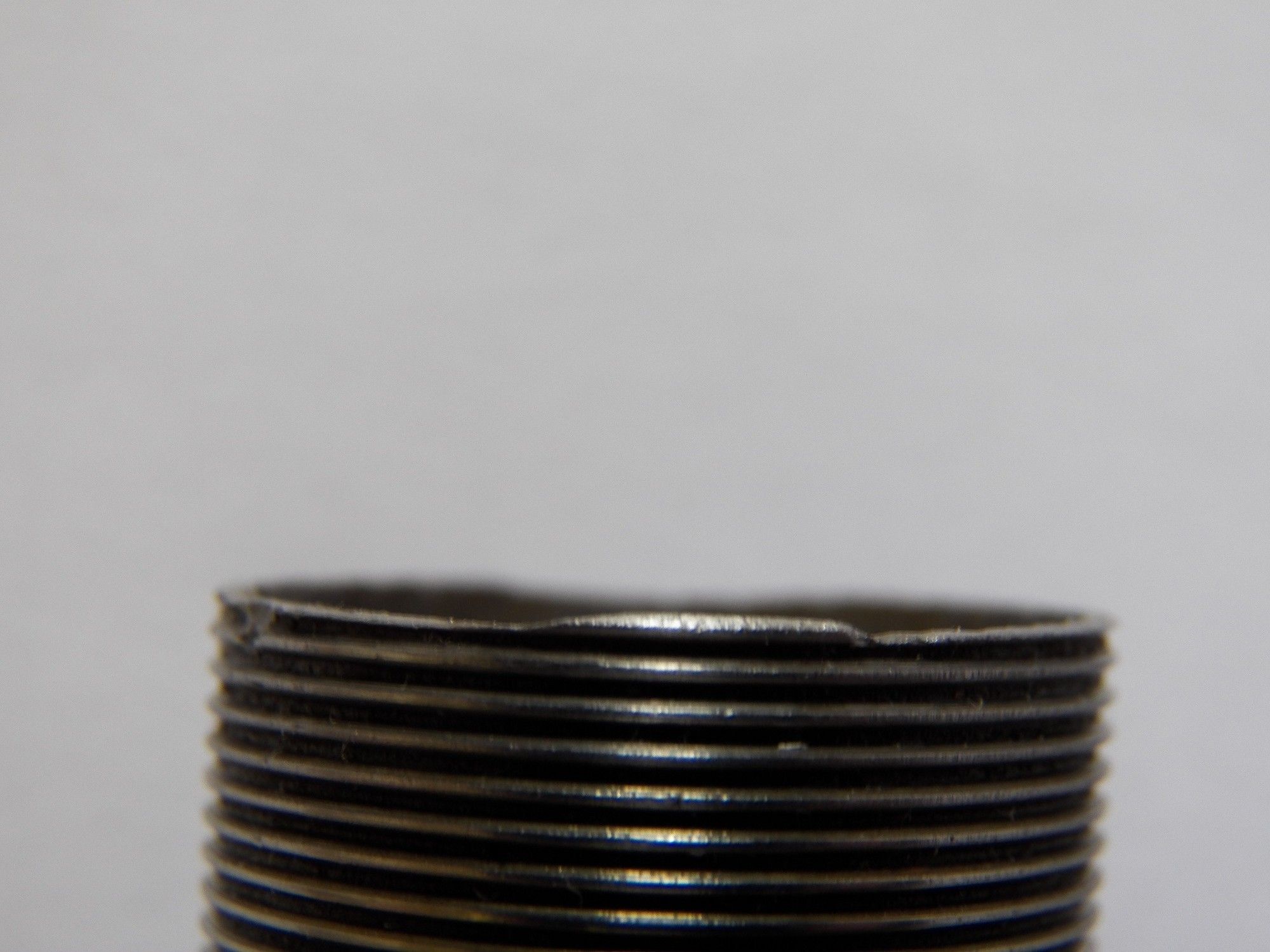

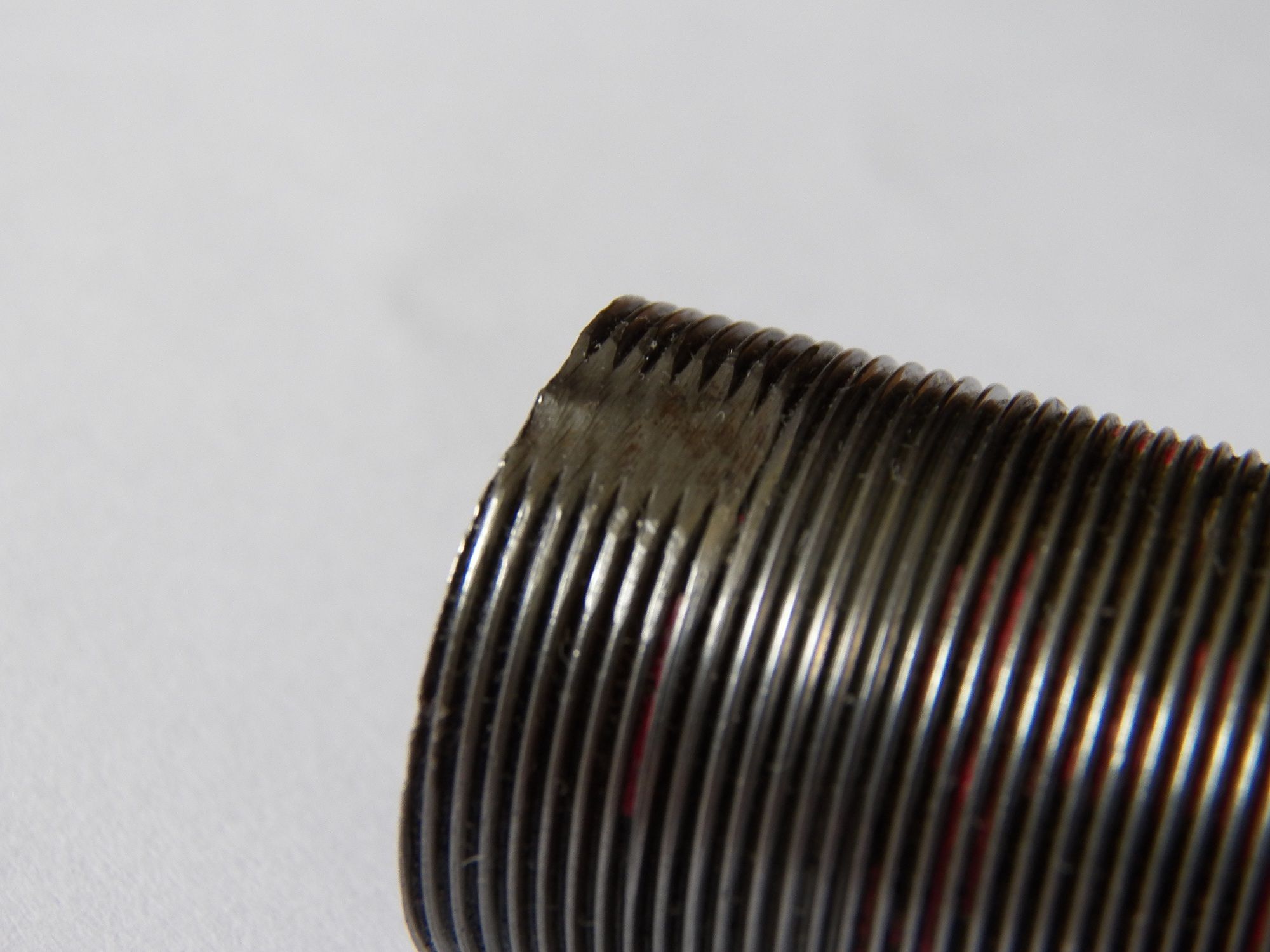

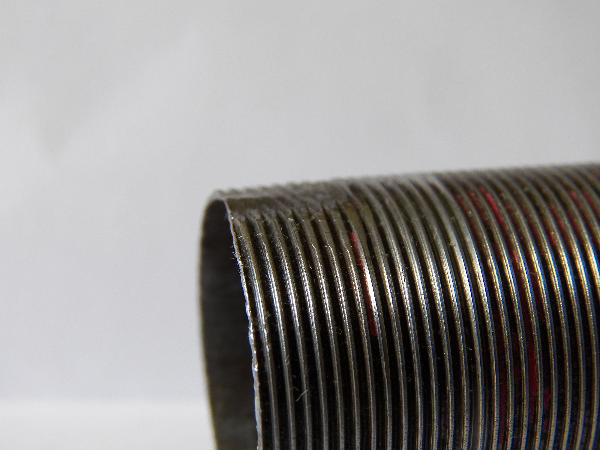

Mir ist heute erst aufgefallen, dass das Gewinde der Gabel ziemlich bescheiden aussieht.
Kann man damit überhaupt noch arbeiten?
Mir ist heute erst aufgefallen, dass das Gewinde der Gabel ziemlich bescheiden aussieht. Kann man damit überhaupt noch arbeiten?
Wieso ? Das ist doch quasi französische Originalqualität ab Werk ... :cool: Nur die Abflachung für die Zwischenscheibe kommt mir recht kurz vor, und die nicht angefaste erste Windung deutet für mich darauf hin, dass dieses Gabelschaftrohr wahrscheinlich nachträglich gekürzt worden ist. Eine dreieckige Schlüsselfeile braucht es in in diesem Fall vielleicht nicht unbedingt (oder nur für die Gewindegänge neben der Abflachung); wichtig wäre eine (nicht zu schmale) Schlichtfeile, um die Kante anzufasen bzw. zu verrunden, wobei ich da auch erst noch mal prüfen würde, auf wie vielen Gewindegängen die Abschlußmutter nachher effektiv wirklich sitzt - im Zweifelsfall sollte die Fase eher sparsam ausfallen.
Sehe ich auch so - drehe mal 'ne Mutter testweise drueber.
