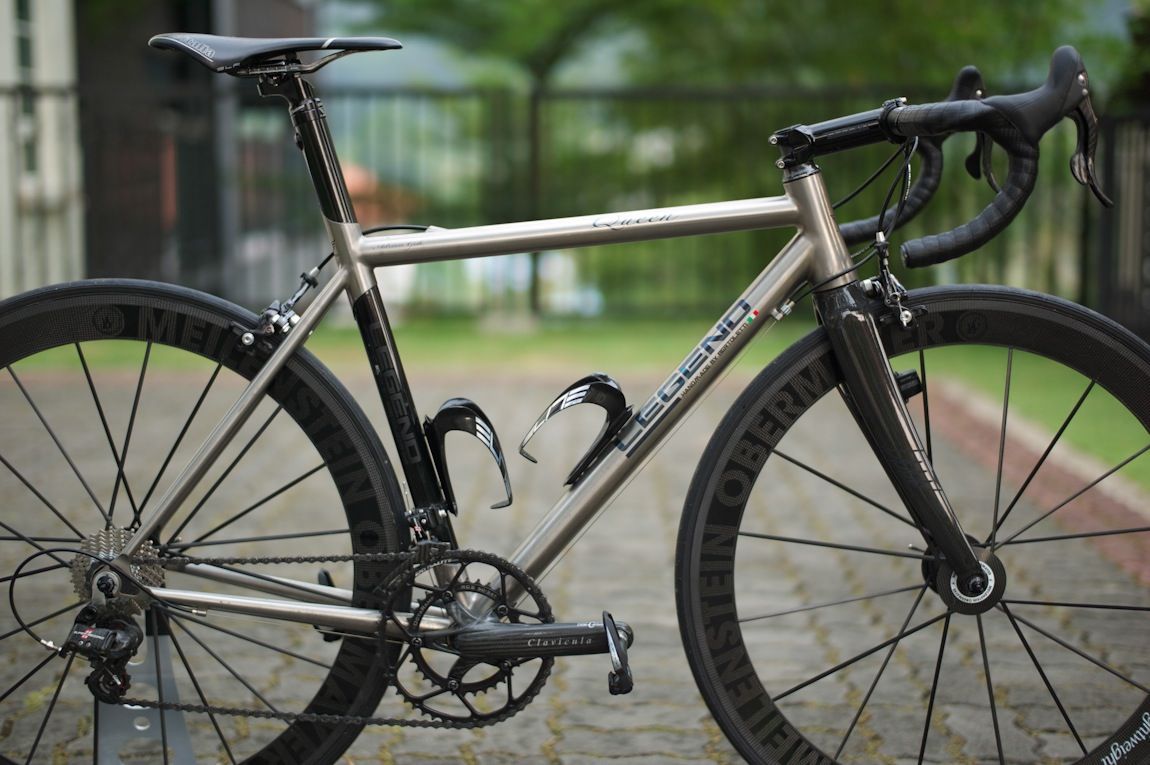

ps: Anstatt Schrauben aus Titan, hätte ich mir einen wunderschönen Rahmen aus Titan zugelegt...mit den feinsten Anbauteilen..das hier verwendete Budget hätte das hergegeben, bestimmt.
z. B.:
Da ich genau mein Rad wollte Carbon,Disc,Aero...... und es mir nicht ums letzte Gram geht brauche ich mir keinen Titan Rahmen kaufen. Den ICH zumal auch noch nicht mal schön finde
...fand ich damals auch ziemlich fade...aber kommt, keine Bange ? meine ersten Räder waren auch "Stangenware" bis ich dann so Marken wie Sarto, Festka, Legend, Baum usw. entdeckte...da ging dann eine ganz andere Türe auf ?. Auch bei Titan war ich anfangs eher gelangweilt...aber dann irgendwann hats doch klick gemacht und ich hab mir eines bei den Italienern bestellt...Sinn machen die ganzen Sachen keine, auch dein teures Teil nicht, ich glaube da sind wir uns einig..aber so etwas individuelles, nach seinen Wünschen aufgebautes hat schon was persönliches. Der Kalle würd jetzt sagen:" Nen Baby....zum Liebhaben...was nur du hast...!" ? Aber er sagt natürlich auch:" Auch bei ner guten Ollen kann man immer noch was optimieren!" Von daher...mach Titanschrauben dran...
