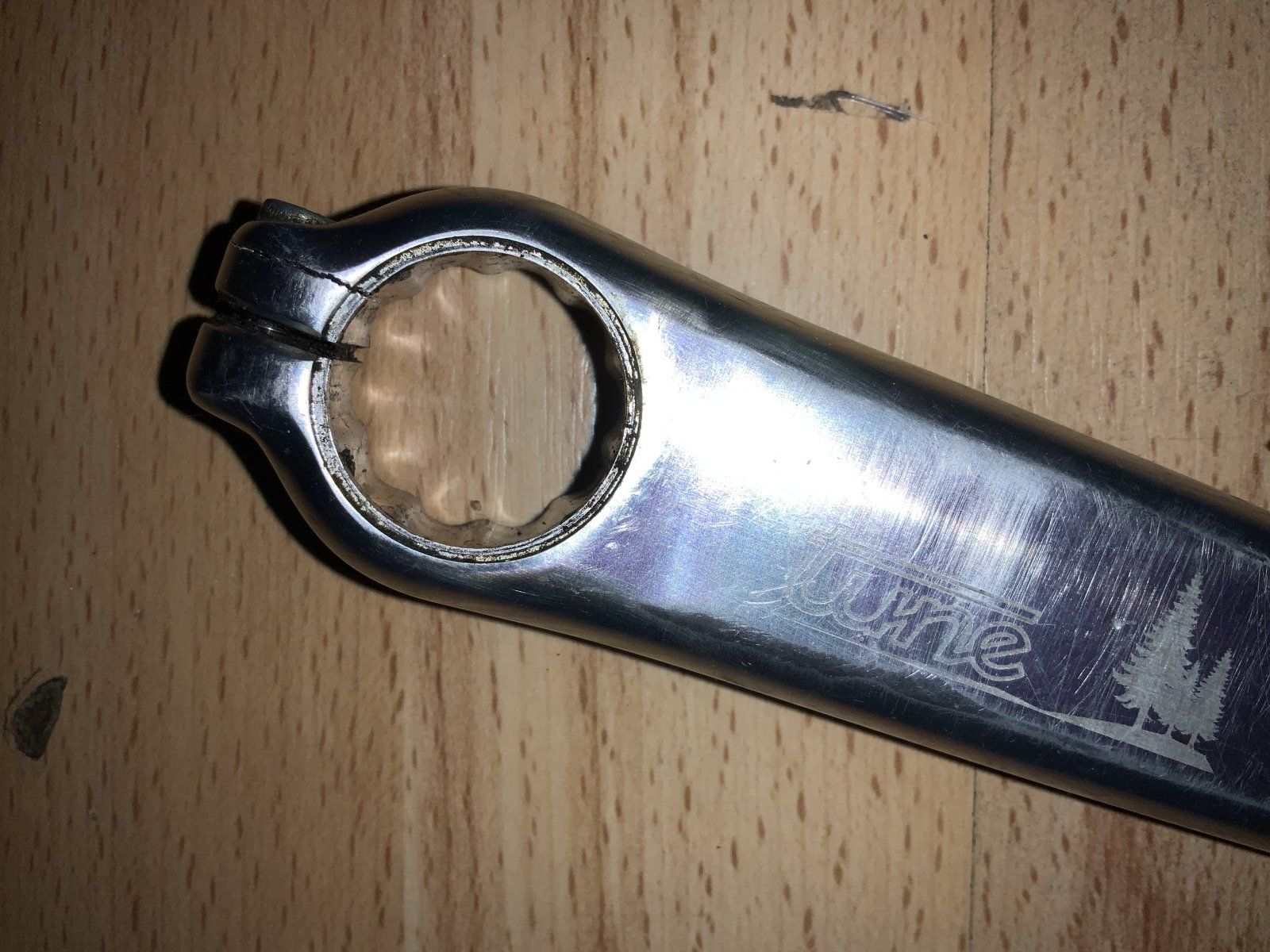

ps: Anstatt Schrauben aus Titan, hätte ich mir einen wunderschönen Rahmen aus Titan zugelegt...mit den feinsten Anbauteilen..das hier verwendete Budget hätte das hergegeben, bestimmt.
z. B.:
Aber mit der SR hast du doch auch abseits des Rahmens mehr Titanschrauben als der TE jemals erreichen wird. Wäre auch meine Empfehlung zur Eingangsfrage: SR dran und das Thema Titanschräubchen darf getrost als abgehakt betrachtet werden.
