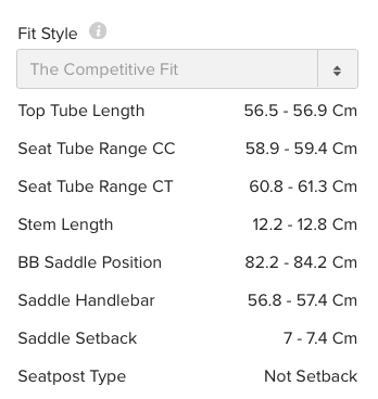

Hab mich heut mal vermessen bzw. von meiner besseren Hälfte vermessen lassen (und hoffentlich nicht vermessen).
Bin am überlegen, obs in naher Zukunft ein neues Rennrad gibt, imho sitze ich auf meinem jetzigen Rad nicht wirklich komfortabel/gut (hab leider keine Geo-Daten, müsste ich mal vermessen). Laut den ganzen Meßwerten wär ich extremer Langbeiner und bzgl. Sitzrohr vs. Oberrohr liegen bei Herstellern auch mal 2-3 Rahmengrößen.
Gibts mit den Maßen überhaupt nen Hersteller/Rahmen von der Stange? (Von den nicht zu teuren Herstellern mit Rahmensets unter 2500€).
Wenn das wirklich so hinkommt, dann ist das nicht so unmöglich: Ein 58/59er Rahmen mit 570mm Oberrorhrlänge. Viele bauen da länger, aber da dürfte schon was zu bekommen sein.

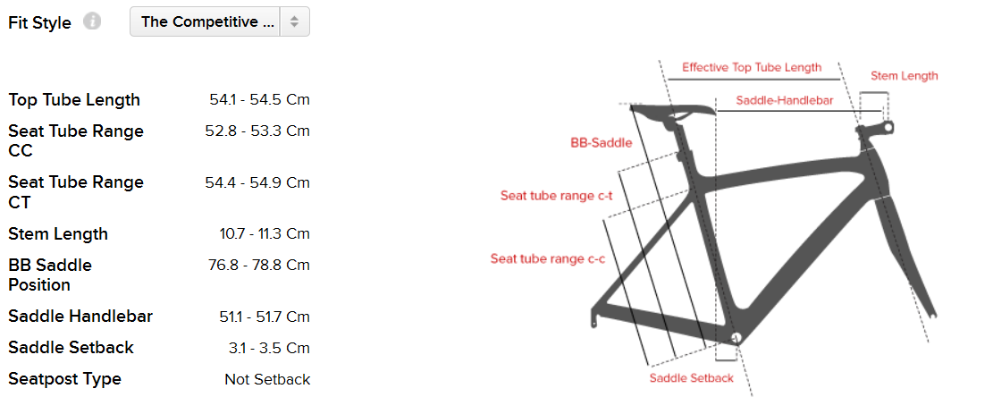

aha, dann mach' das bitte mal als Beispiel....
Schau dir folgende Zeichnung an welche die Werte zeigt die der Calculator ausspuckt:
Reach = "Saddle-Handlebar" - "Saddle Setback" - "Stem length" + 31.8/2 (Korrekturwert denn "Saddle Handlebar" misst nur bis zum Lenkeranfang)
Stack = wie ich damals auf den Stack gekommen bin weiß ich auf die Schnelle jetzt gar nicht. Die vertikale Sattelhöhe sowie der Sitzwinkel vom Tretlager gemessen ließe sich zwar errechnen, es ist aber kein Saddle drop angegeben (vielleicht war das 2016 anders?)
Soweit ich sehe existiert einfach keine Angabe die den Lenker vertikal in Relation zum Tretlager oder Laufrad positioniert, in der Beschreibung vom Eddie Fit steht zwar was von ca. 10cm Saddle drop, dies ist aber nur eine schematische Angabe.
Bei genauerer Betrachtung offenbart die Zeichnung auch dass der Rechner zahlreiche Mängel hat:
1)"Effective Top Tube Length" ist falsch eingezeichnet. So wie dargestellt wäre die Bemaßung nur richtig sofern Lenk- und Sitzwinkel exakt 2 Parallele sind. Das ist bei den wenigsten Rädern der Fall.
2) "Saddle Handlebar" misst nicht bis zur Lenkermitte sondern irretierenderweise nur bis zum Anfang des Lenkers. Wer kommt den auf sowas?
3) Die Sitzhöhe (bb-saddle) ist falsch eingezeichnet. Es ist damit unklar was mit dem Wert überhaupt gemeint ist.
So zeichnet man die Sitzhöhe übrigens richtig ein:
danke! reach ist also möglich zu berechnen, das könnte für manche als Annäherung etwas nützen. stack geht nicht, hätte mich auch gewundert, weil sich zB. die fahrbare Überhöhung nicht von den Körperdaten ableiten lässt.
Eddy Fit ist maximal für Klassiker brauchbar
der einzige Mangel ist, dass die Zeichnung von einem Grafiker gemacht wurde und nicht von einem Maschinenbauer - wer sich so weit mit der Geometrie seines Rades beschäftigt, sollte schon wissen, wie richtig zu messen ist - bzw. fähig sein, eine abstrakte Zeichnung richtig zu deuten
