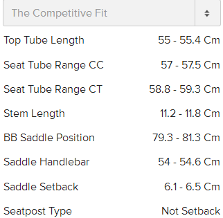

Lösung 3 - Competitive Cyclist
Habe mich mit Unterstützung nach Vorgaben von Competetitive Cyclist vermessen.
Der Competetitive Fit ergab folgende Sattelposition (geometrisch konstruriert):
Sitzrohrwinkel: 74,9°
Distanz Satteloberfläche senkrecht zum Boden: 1035 mm
Länge Sitzrohr (Distanz Mitte Tretlager unter 74,9° bis Satteloberfläche): 793 mm
Horizontale Distanz von mittlerer Sattelposition zur Mitte Tretlager: 207 mm
Vermessung:
Inseam 88
Trunk 68,2
Forearm 34,5
Arm 61,5
Thigh 63,2
Lower Leg 58
Sternal Notch 144,5
Total Height 181
Somit variiert die Sattelposition horizontal um bis zu 48,7 mm und vertikal 23,7 mm.
Wovon sollte ich jetzt für ein mögliches neues Rad ausgehen?

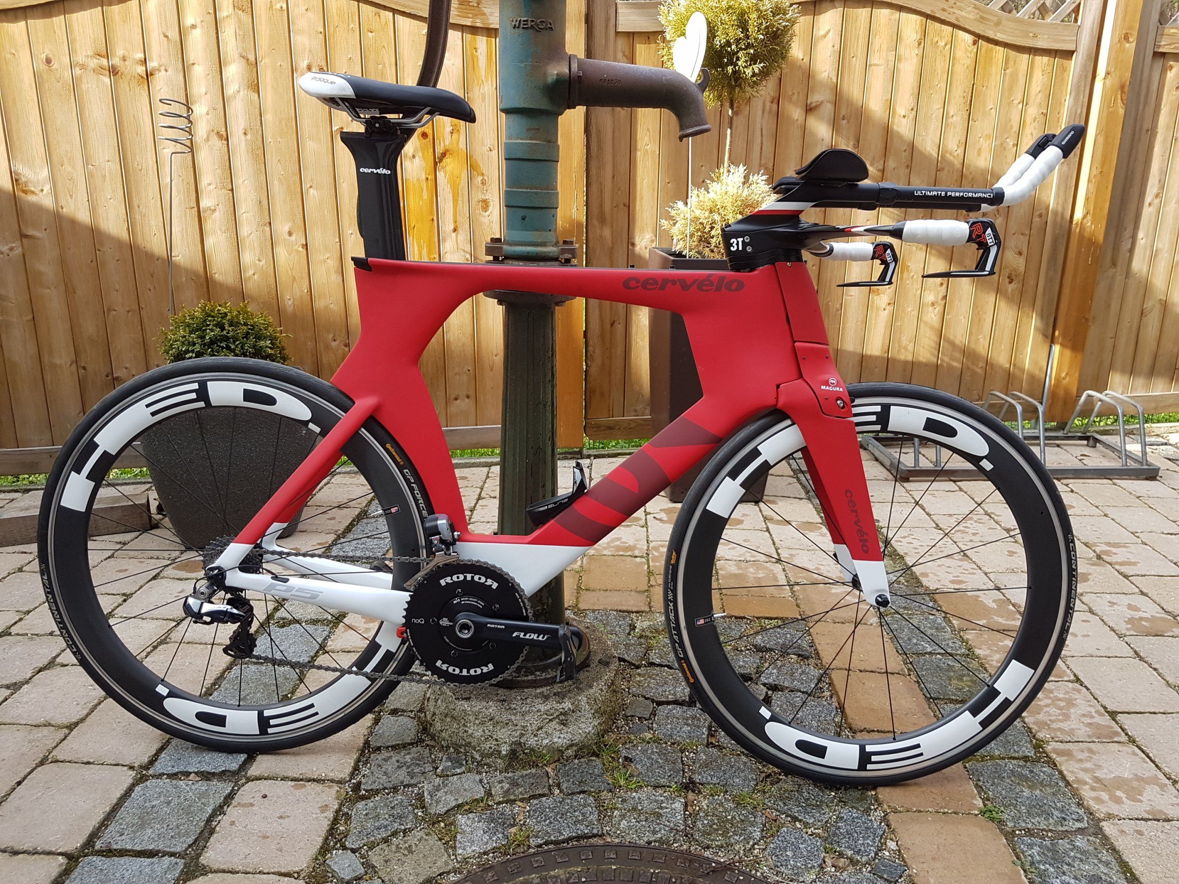

Kurze Rückmeldung... 61 rahmengröse passt genau.. das cervelo P5 Macht Mega Spass... im Schnitt 5-6 km/h flotter unterwegs... jedoch an das fahren mit solch dem Bike muss man sich echt gewöhnen
@chris_sta : Sieht gut aus.......
@Andi_Ratlos : Was man "real" einstellt sollte eigentlich besser passend sein, als was man sich so ausrechnet. Eine neue Sattelstütze ist deutlich preiswerter als ein neues Rad. Und daher würde ich erst einmal am vorhandenen Objekt, die Sitzposition durchtesten.
Direkt am "Stehenden" Rad eingestellt ist auf jeden Fall realitäts naher, als nur berechnet, aber selbst das muß sich im Einsatz noch beweisen.

Bin ich doof oder fehlt dem Programm jegliche Aussage zum Steuerrohr und Überhöhung? Was interessiert mich denn bitte der ganze Seattube-Mist? Das ist bei Sloping doch absolut hinfällig. Oder ist die Zeichnung einfach unvollständig?
Hast du mal die Geodaten deines aktuelle Fahrrads zur Hand?
