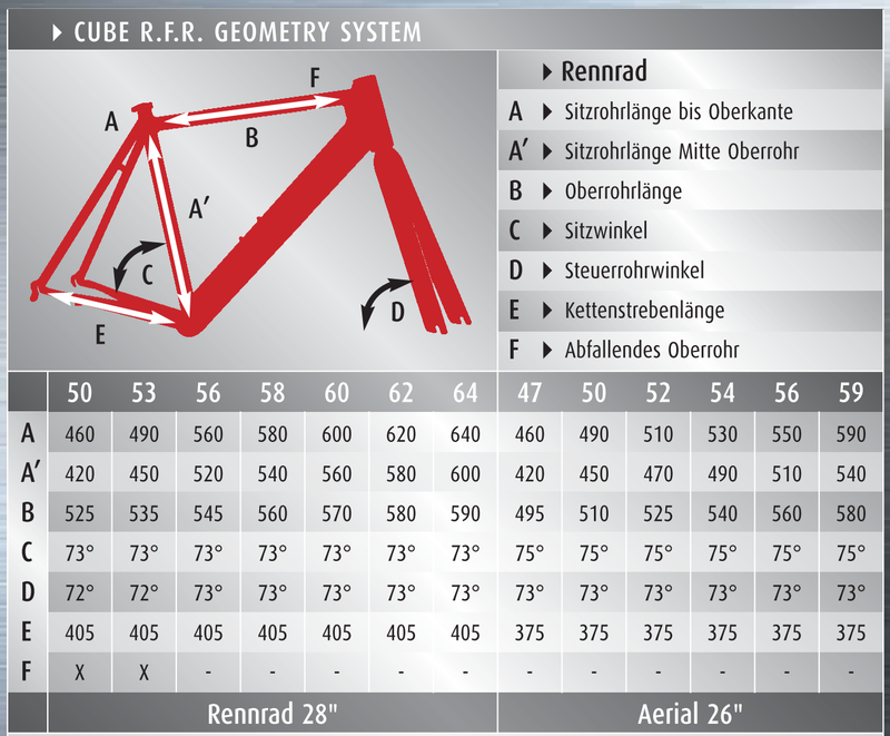

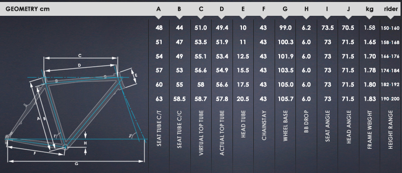

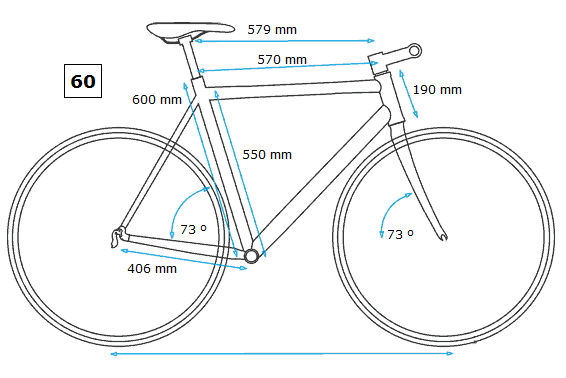

An Rädern habe ich (Geometriedaten s.u.)
  • Cube Attempt (BJ. 2004) RH 62 mit 105mm Vorbau
  • Radon RCS Race (BJ 2008) RH 60 mit 100mm Vorbau
  • KinesisUK FiveT (BJ 2010) RH 60 mit 120mm Vorbau,
und ich fühle mich auf allen wohl, wobei es beim Cube und beim Radon sogar noch 5-10mm mehr Vorbaulänge haben könnte.
Vielleicht helfen dir die Daten ja als weiterer Anhaltspunkt für deine Auswahl.
