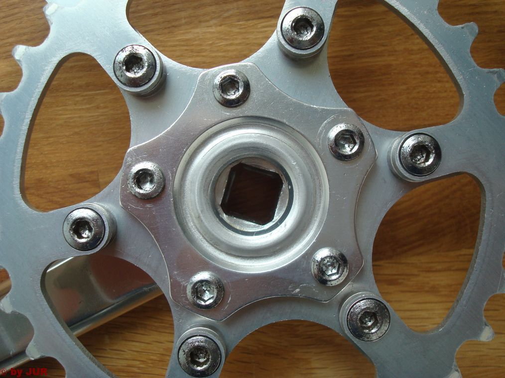

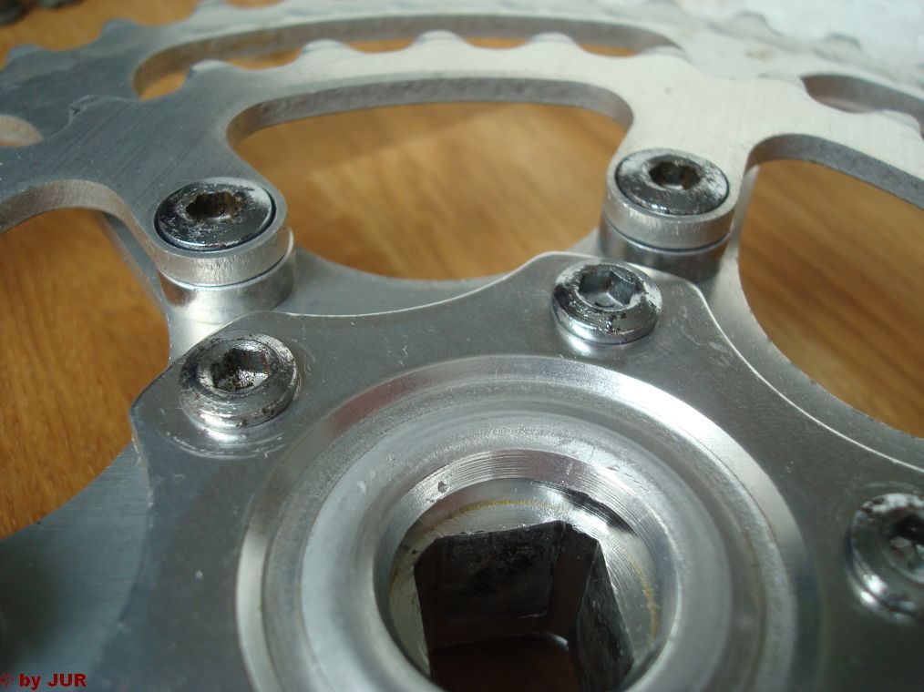

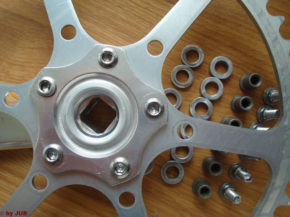

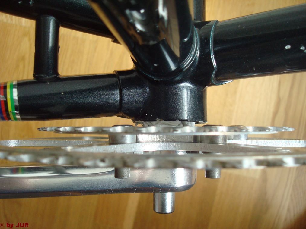

Die Kurbel hat unterschiedliche KB-Distanzen, 2,8mm von groß auf mitte und 4mm von mitte auf klein.
4mm sind ja ungefähr das, was man von 2-fach Kurbeln kennt.
Mit den 4mm Distanzen rückt die ungekröpfte Kurbel aber schon unerwünscht weit nach außen...

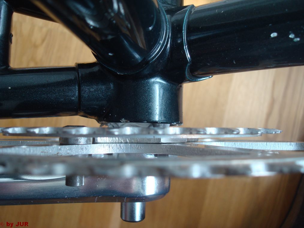

mit den 2,8mm Distanzen sieht das schon etwas besser aus.
(Alles nur mal provisorisch angehalten)
Wichtiger als der Kurbelabstand waere mir persoehnlich die Kettenlinie des Grossen. Wenn du da ein 46er oder 48er mit 6x fahren willst sollte das zweite Ritzel hinten noch gross zu fahren sein, ohne dass die Kette allzu schraeg steht. Aber ich fahre meist auch nur 170er Kurbellaengen - da ist q vermutlich nicht ganz so kritisch wie bei 180 ?!

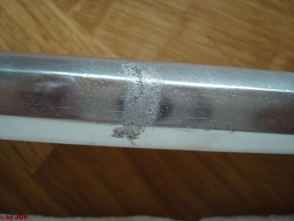

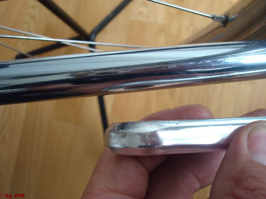

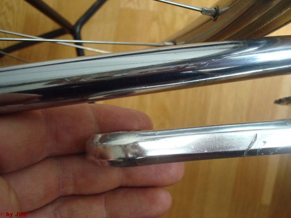

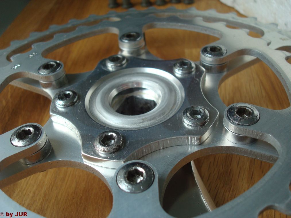

Ach so, was mach ich denn am besten mit den Maxymacken?
Sonst sieht die eigentlich noch sehr gut aus.
Eloxal runter, beischleifen und komplett polieren scheint mir zu hartes Vorgehen.

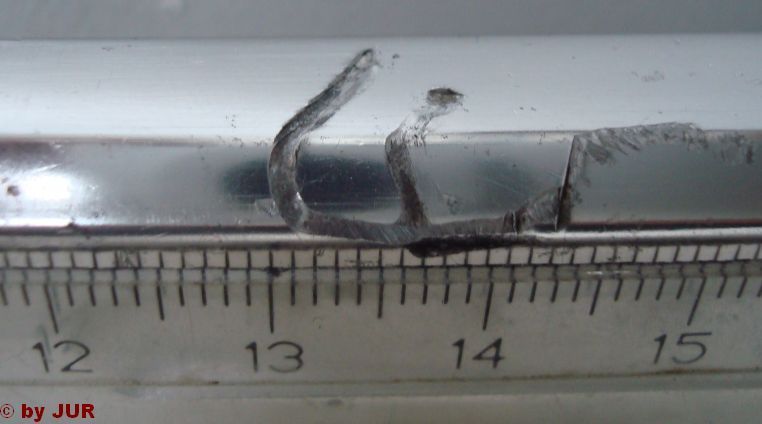

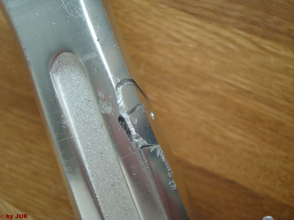

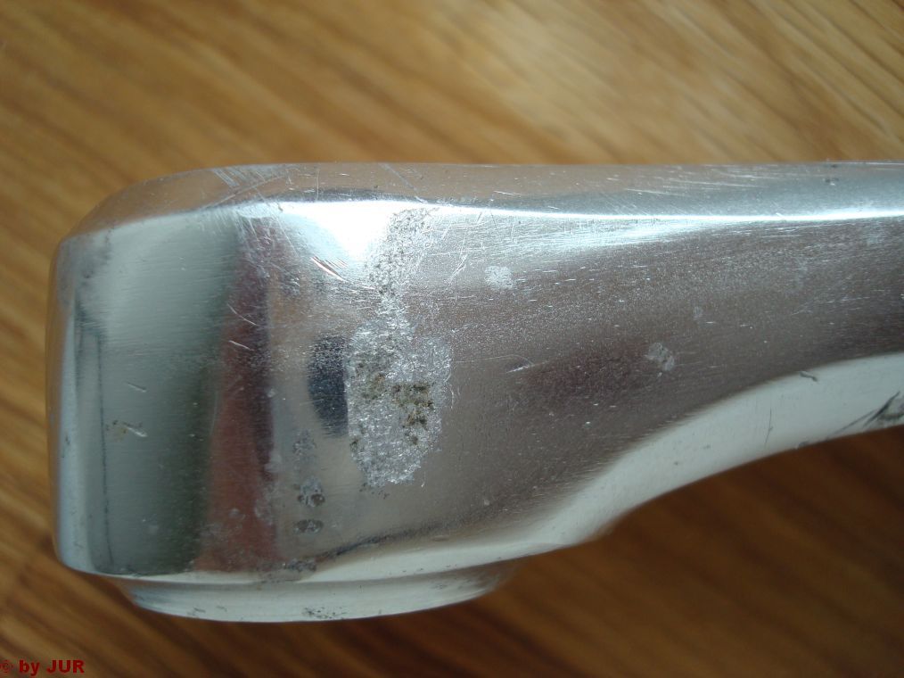

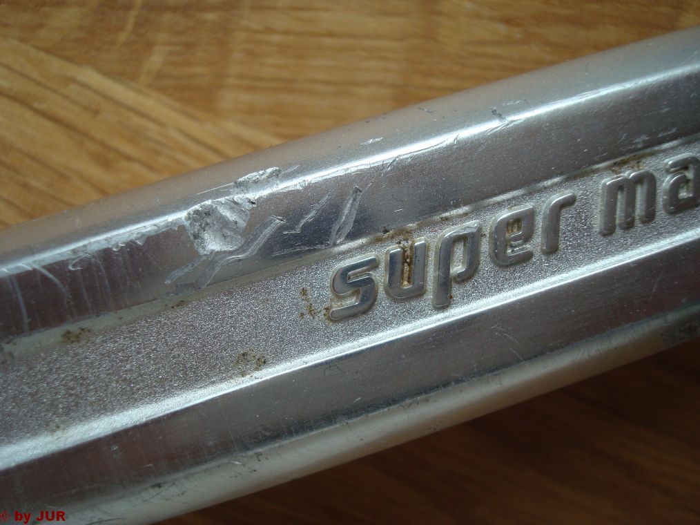

Anhang anzeigen 144414 Anhang anzeigen 144415 Anhang anzeigen 144416 Anhang anzeigen 144417
Das zweite Bild sieht ja schon gefährlich aus, was ist denn da passiert ? So in Makroaufnahme erscheint das latürnlich nochmal dramatischer. Zusätzlich würde ich da kein Material entfernen ;) Rausschleifen ist da auch eher suboptimal, so tief wie man da gehen muss. Vom Aufwand ganz zu schweigen. Ich würds wahrscheinlich einfach so lassen. Oder neue Kurbel...
Da hat wohl ein Zahnarzt seine alten Bohrer aufgebraucht...:confused:
Uuuh, das sieht nicht gut aus. Besonders die rechte Kerbe sieht aus wie ein gröberer Schaden.
Also doch 10 fach, damit immer mit wenig Kraft und hoher TF pedalliert werden kann :D
ich denke, da sollten wir großzügig beischleifen, verrunden und polieren, dann sieht man auch, ob da bei 14,3 ein haarriss tiefer geht.
eloxiert ist die aber eher nicht, so dass du da keine gewissensbisse haben wirst und das polieren auch beste ergebnisse bringen wird.
achso - die schrauben von einer 2fach stronglight liegen auch hier im colabad - die kurbel ist ja mit deiner und der ta eng verwandt - geschwister aus übersee;)
