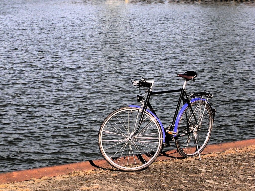

L200F, ist das der wie auf dem Bild? Verbindung mit Streben und Ausfallenden über Alu Klemmstücke? Bei L200F klingelt hier zwar leise was, den kenn ich aber als Safari II/III. Wenn Du den meinst: Passt! Bild kann ich später liefern.
