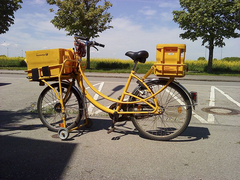

Bei den Bäckerrädern, wie auch bei den Posträdern, ist der vordere GT ein Bestandteil des Rahmens und beeinfusst die Lenkung nicht bzw. kaum. Posträder werden erst instabil, wenn auch hinten beladen wird.
Weil die Erfahrung gezeigt hat, dass es fürs Fahrverhalten des Rades besser ist, relativ schwere Gepäckstücke vorne unterzubringen. Deshalb hatten z.B. die französischen Zeitungsboten nur vorne Gepäckträger, dafür sehr große. (Genau wie hiesige Bäckerräder)
@ta22os hat es ja im Prinzip schon gesagt: Bei Posträdern, wie auch bei den "Bäckerrädern" (mit 20"-Vorderrad), ist der Frontgepäckträger rahmenfest angebracht, was für das Fahrverhalten einen entscheidenden Unterschied ausmacht - solche Räder sind auch mit 50 Kilogramm Vorderlast noch gut fahrbar (jedenfalls in der Ebene ...).

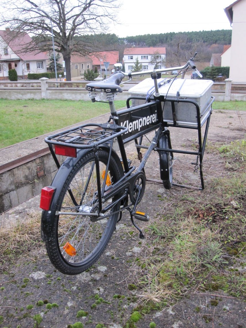

Ich habe zwar kein Bäcker-, aber immerhin ein Klempnerrad, was - bis auf den Weidenkorb (und die dann in der Regel wegfallende Reling oberhalb der Gepäckträgerfläche) - das Gleiche ist:
Und man kann auf solchen Rädern wirklich nahezu beliebig schwere und große Gegenstände transportieren - ein Freund hat mit einem entsprechenden Rad sogar mal einen Kühlschrank durch das hügelige Sauerland transportiert ...
Es geht natürlich an Steigungen nur eher langsam vorwärts (zumal die meisten Bäckerräder nur eine Rücktrittnabe hatten - die Dreigang-Nabe an meinem Rad habe ich selber nachgerüstet), aber in der Ebene kann man mit diesen Geräten richtig "Dampf machen", und merkt eben vor allem von schweren Lasten wirklich fast gar nicht.
Der 'Clou' daran - und deswegen finde ich es sinnvoll, diese eigentlich nicht in diesen Thread gehörenden Fahrräder hier mal zu erwähnen - ist aber nicht allein der rahmenfeste Gepäckträger, sondern vor allem auch das kleine Vorderrad, durch das die Last deutlich tiefer sitzt, und das eine deutlich kleinere Kreiselstabilität hat, was Richtungsänderungen unter Last natürlich viel einfacher macht als bei den Porteuren (die mit bis zu 20 kg Zeitungen darauf einfach grauenhaft zu fahren gewesen sein müssen, zumal auf dem damals noch vorherrschenden Kopfsteinpflaster).

PS: Posträder haben auch nicht zwingend einen rahmenfesten Frontgepäckträger. Vor 20 Jahren hatte die Post hier solche Räder von Biria mit Gepäckträger an der Gabel (und hinten) angeschafft. War in der Presse ein ziemliches Gemaule von den Postboten über das katastrophale Fahrverhalten und die Neigung zum Umfallen beim Abstellen. War laut Postamtsleiter aber alles in Ordnung, er wüsste von keinen schlechten Erfahrungen und schließlich waren die irgendwo über und deshalb günstig... :crash:
