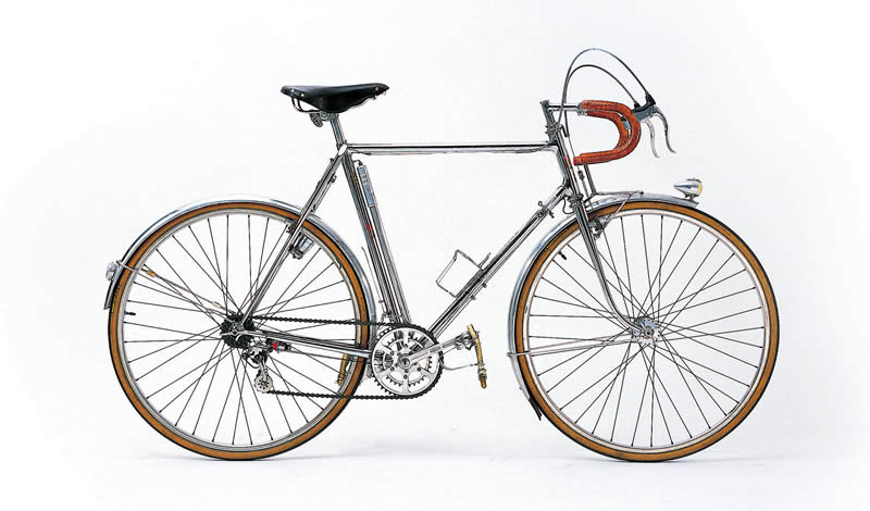

Alex Singer 1962
Alex Singer 1985
Wenn ich es richtig abschätzen kann, hat in diesem Fall das spätere Rad sogar den größeren Nachlauf (und ist dafür im Hinterbau etwas kürzer, was natürlich auch wieder einen Einfluß auf das "Laufverhalten" hat) - aber das müßte mal jemand ordentlich photoshoppen ... ;)
In jedem Fall bleibt allerdings aus meiner Sicht generell wahr, dass man größere Lasten immer besser so tief wie möglich anbringt, egal, ob vorne oder hinten (wenn man Rucksäcke jetzt mal beiseite läßt) ...
Ehrlich gesagt tue ich mich immer etwas schwer, den tatsächlichen Nachlauf eines Rades einzuschätzen, und wenn Jan Heine "sehr klein" sagt, meint er ja sozusagen automatisch "... nach klassischen Randonneurs-Maßstäben", aber diese Räder sind nun in der Regel deutlich länger gebaut, und haben flachere Lenkkopf-Winkel als z. B. Rennräder (oder auch als englische Räder, bei denen ja die Lenkköpfe in der Regel steiler standen als die Sitzrohre):
In dem Buch "Golden Age" usw. sehen die Räder - mal von den ganz alten abgesehen - eigentlich alle nach 72° - gut 73° aus
Dein Beispiel scheint mir demgegenüber ein Ausreißer zu sein, ich denke auch, das jüngere wird einen längeren Nachlauf haben.
Das sehe ich auch so.
Bridgestone RS 800, am vorderen GT stimmt das, je tierfer desto besser. Beim hinteren GT sind bei allen mir bekannten Gepäckträger, die Last weiter oben nach hinten versetzt. (Die Merals mal außen vor gelassen). Insofern muss dieses einen Sinn der Gepäckträgerhersteller haben.
Na klar, wenn das Gepäck höher hängt, muss es nicht so weit nach hinten. Denn der Fuß muss ja beim Kurbeln vorbeipassen. Wenn der Fußkonfliktpunkt schräg oben ist, dann ist er immer noch weiter vorn als wenn er waagerecht hinter der Kurbel wäre.
Und es ist ja auch vom Fahrverhalten her eher nachteilhaft, das Gepäck weit hinten zu haben, dann wird das Vorderrad weiter entlastet. Der Schwerpunkt vom Hinter-GT darf also möglichst nicht hinter der Hinteraxe liegen.
Fazit: hohe Anbringung der Taschen und Abschrägung vorne.
Hm, ich hab jetzt mal photogeshopto_O
Eine wirklich klare und sichere Aussage kann ich nicht treffen, weil die Auflösung der Bilder recht gering ist, und damit wird es sehr schwer, die Achse des Steuerrohrs exakt (winkeltreu) zu verlängern. Zudem ist das neuere Rad von der Perspektive etwas anders fotografiert (mehr von vorne und mehr von oben). Nach "Entzerrung" und Größenangleichung würde ich unter Vorbehalt folgende Aussagen treffen wollen (vorausgesetzt die beiden Räder haben die gleiche Radgröße):
Der Nachlauf der beiden Räder ist sehr ähnlich. Ich würde sagen deutlich unter 50 mm.
Das neuere Rad hat einen etwas flacheren Lenkkopfwinkel.
Das ältere Rad hat einen deutlich längeren Hinterbau.
So, und was sagt uns das nun, wenn meine Einschäzung einigermaßen stimmen sollte?
Ich probier's mal: Fürs Fahren nur mit Lenkertasche könnte das jüngere Rad besser geeignet sein, mit Lowridertaschen wohl eher das ältere. Die Geo des älteren Singer kommt der meines "Vogel" schon recht nahe, wobei der Lenkkopfwinkel beim Vogel mit großer Sicherheit nocht etwas steiler ist, der Nachlauf ist ähnlich.
