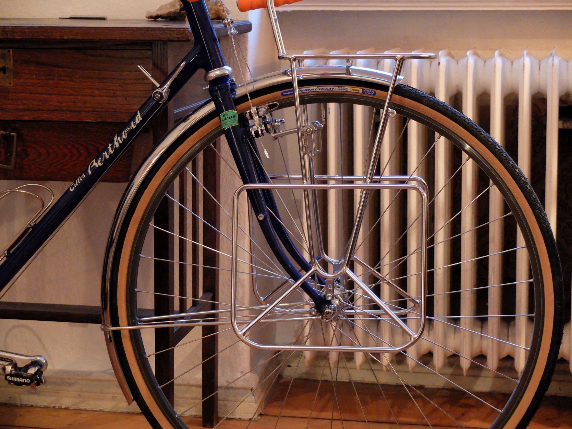

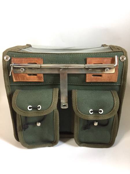

Selbstbaulösung, bin ich gerade drüber gestolpert. Das Blech mit dem Loch gehört nach oben geklappt und an die Lenkerklemmung verschraubt.
Ob das hält???
Das wird halten, der Décaleur soll ja nur den Abstand zum Lenker halten (décalage). Die Tasche muss ja immer noch auf einem GT sitzen, der die eigentliche Last aufnimmt.

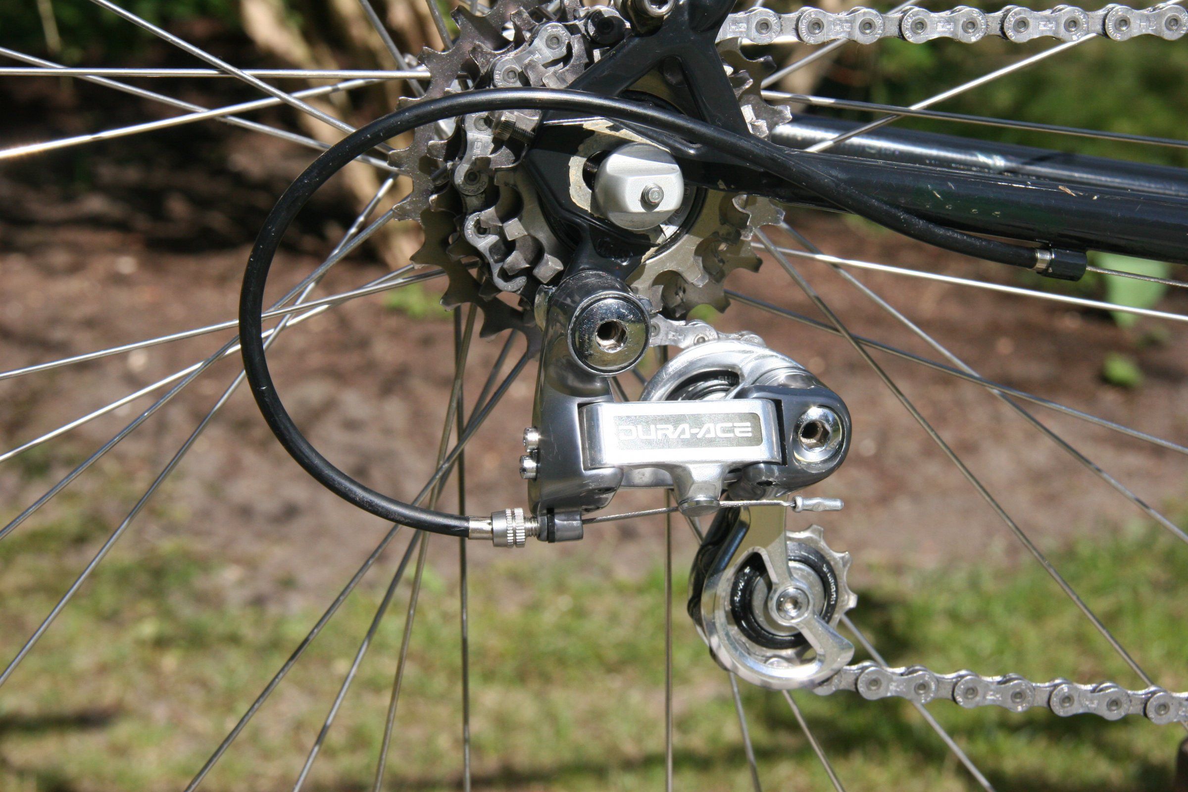

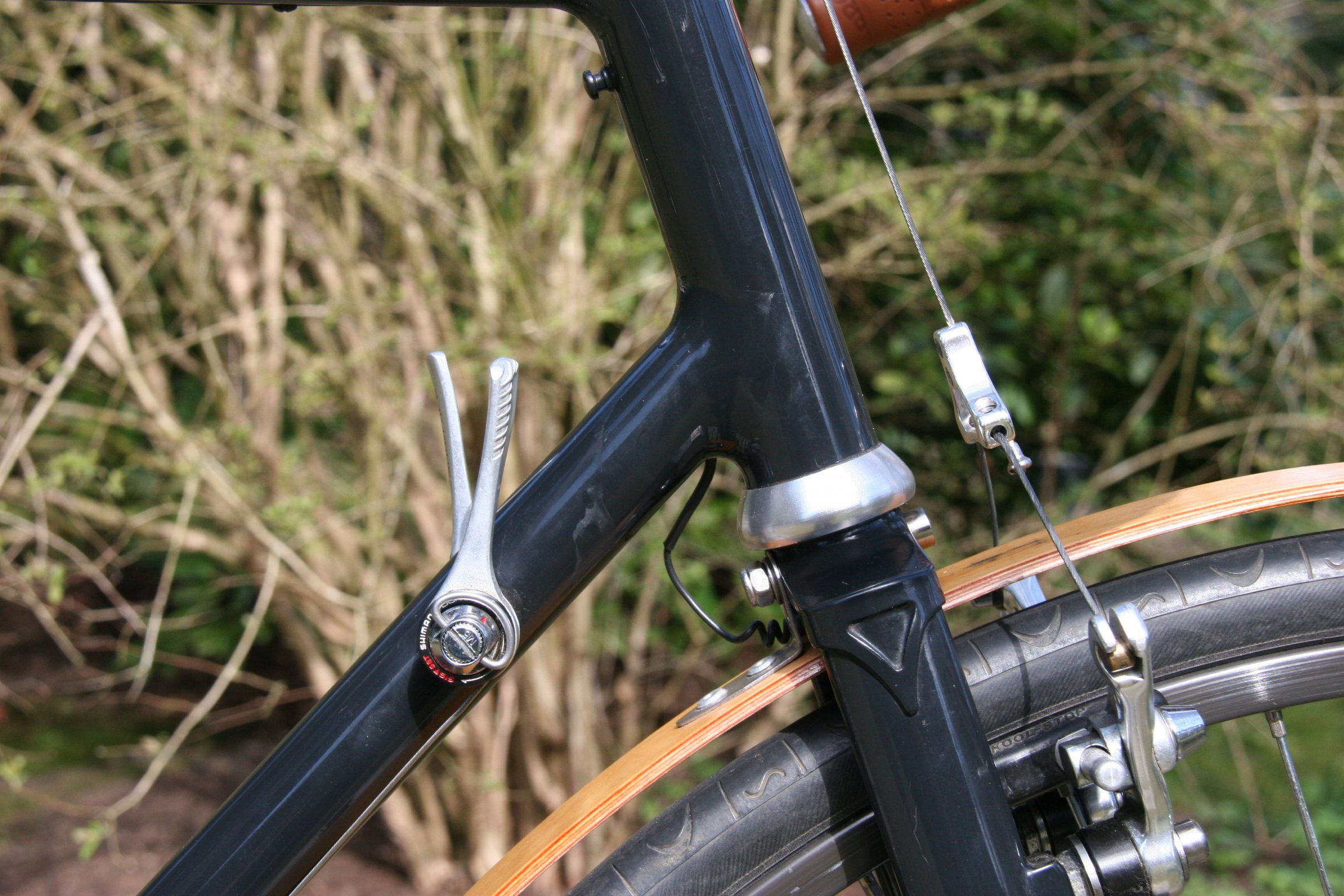

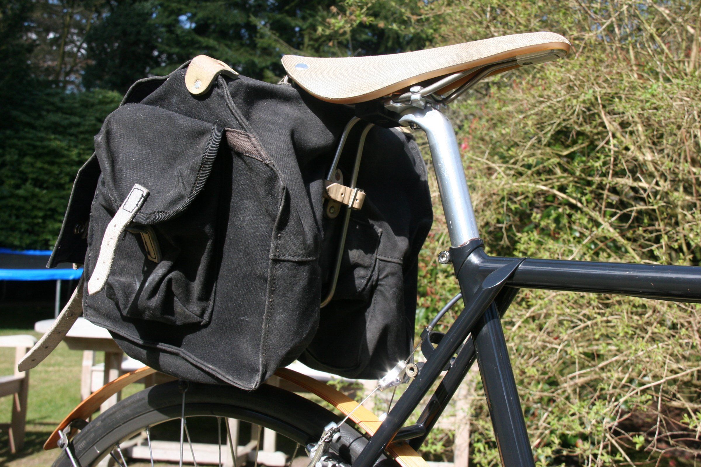

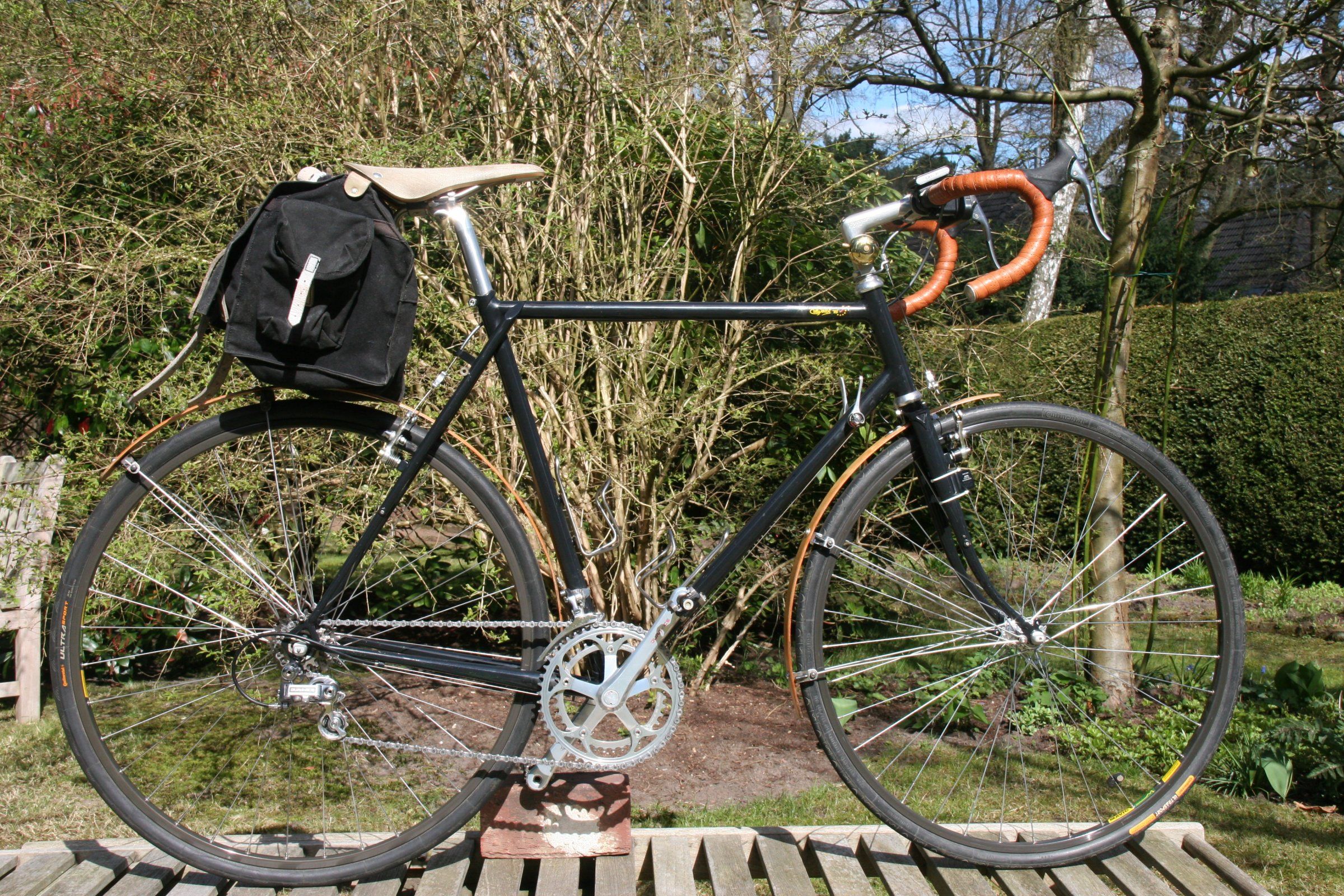

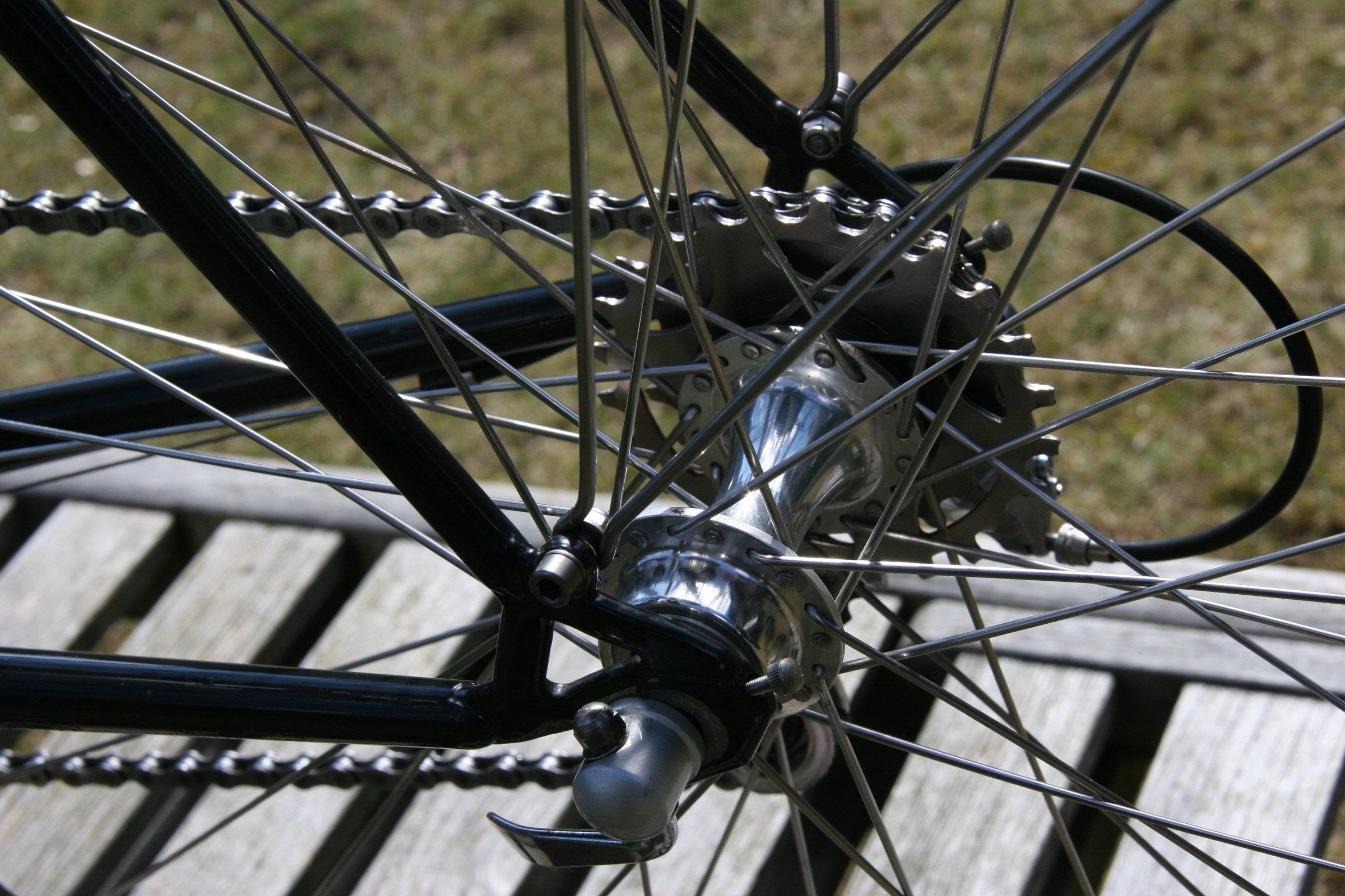

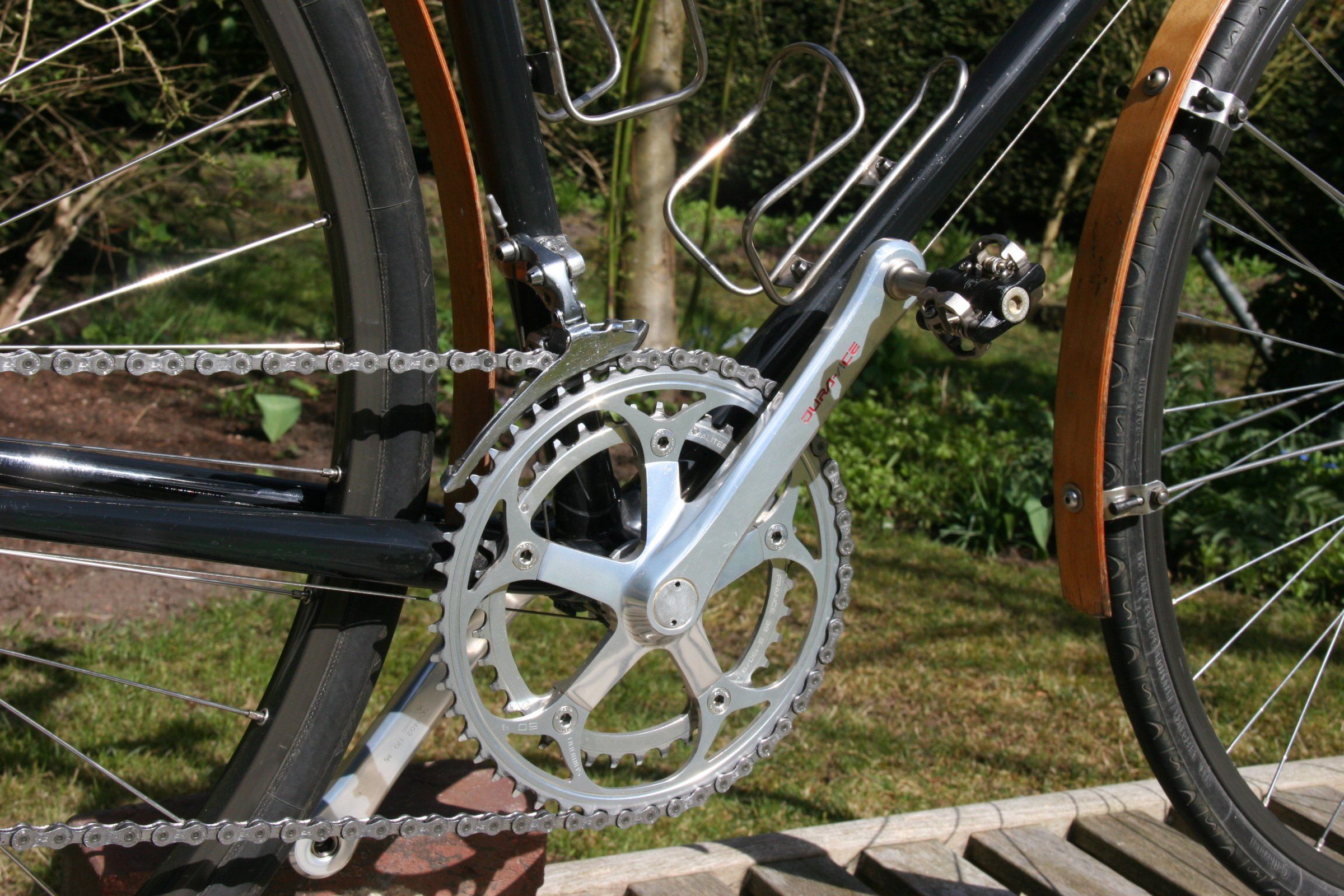

Tag war so mild, das Licht so schön, da hab ich mal mein Gilles Berthoud raus in den Garten geholt.
Hat eine interessante Geschichte: 1986 für Paris-Brest-Paris gebaut, danach viele Jahre eingestaubt, dann kurz in Laienhand, bis ich es 2005 als aberwitzigen Aufbau in der Bucht entdeckte und für wenig Geld bekam. Bei mir war es wieder 7 Jahre eingelagert.
Von den Originalteilen sind nur noch Steuersatz, Sattelstütze und Bleche übrig.
Habe mich für einen Mix aus Dura-Ace 7400 (Kurbeln, Kranz, Schaltung komplett 6-fach, Bremsgriffe), französischen Teilen: Laufräder mit MA40 und Mavic 500 Naben, TA Innenlager, Stronglight Steuersatz; dann Nitto Vorbau und Sattelstütze entschieden. Pedale und Sattel sind natürlich nicht "period correct" aber für mich bequem. Diese Randonneuse ist eins von den Rädern, von denen man auch nach 200+ km noch lächelnd steigt, es läuft schlicht und einfach großartig!! Die Laufräder fahre ich übrigens über 20 Jahre,da sieht man mal, wie wenig auf den langen Strecken in der norddeutschen Tiefebene gebremst werden muss!
Baue gerade einen LRS mit MA40 und Maxi-Car Hochflanschnaben auf, der wird an dem Rad auch nett aussehen.
Die Schutzblechmontage werde ich noch ändern, sie sitzen zu hoch und sollen mit 5mm Alu-Überlaufstreben befestigt werden.

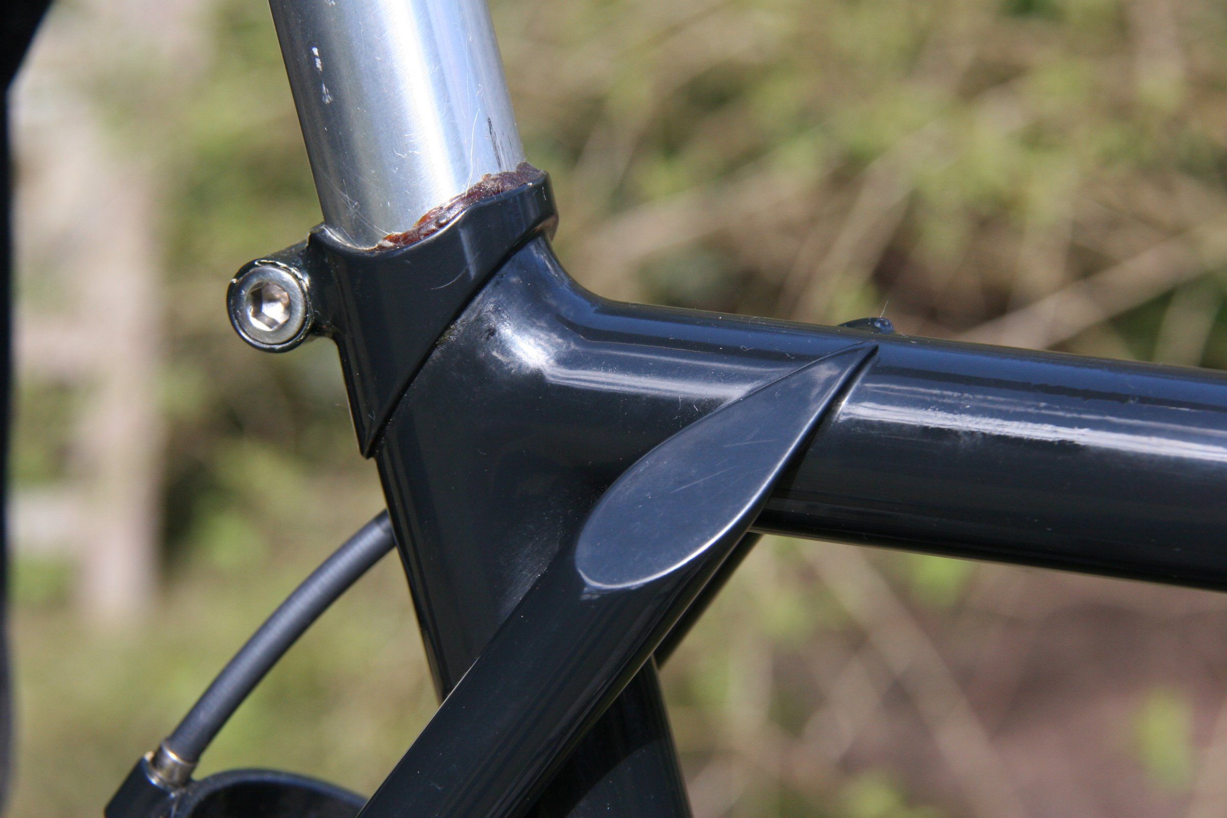

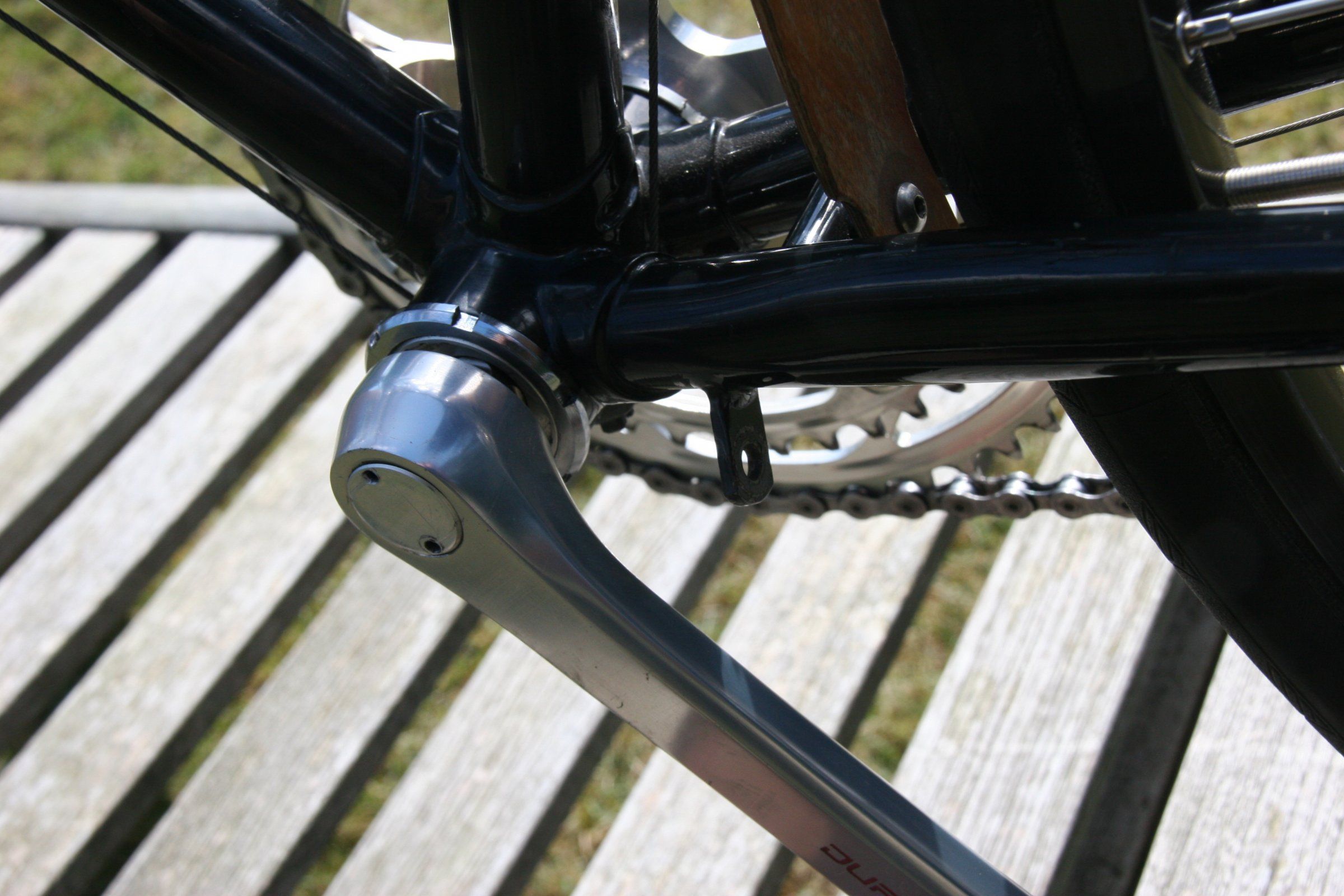

Ach ja, das merkwürdige Anlötteil unter dem Tretlager dient zur Befestigung des Soubitez Walzendynamos.
Anhang anzeigen 436057 Anhang anzeigen 436058 Anhang anzeigen 436059 Anhang anzeigen 436060 Anhang anzeigen 436061 Anhang anzeigen 436063 Anhang anzeigen 436064 Anhang anzeigen 436065 Anhang anzeigen 436066 Anhang anzeigen 436068

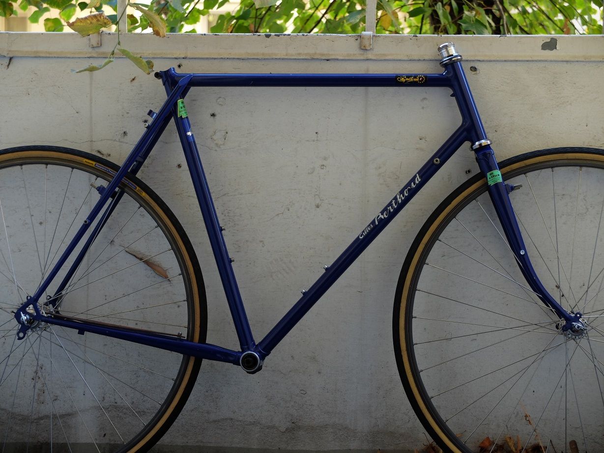

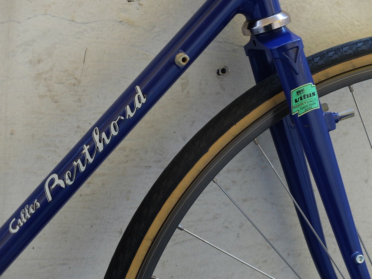

Tolles Rad. Ich baue gerade einen auf den ersten Blick (bis auf den Lack) identischen Berthoud-Rahmen auf.
Altes Balkon-Foto, wenn's fertig ist (bald) gibt es bessere Bilder.
Das ist ein toller Rahmen in sehr schönem Blau!
Er hat die Anlötteile, um die Kettenstrebe zu schützen, das hat meiner nicht! Auch die Möglichkeit, mit Spacern zu arbeiten, ist immer sehr hilfreich.
Könntest du noch mal größere Bilder von den Vitus-Rohrsatz-Aufklebern machen, bitte?
Bin sehr gespannt, wie das fertige Rad aussieht!

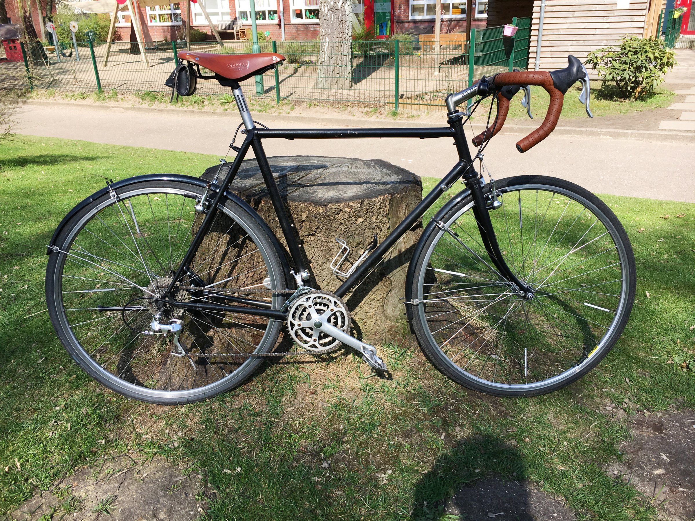

So, hier bin ich wohl eher richtig als bei den Crosser Thread.

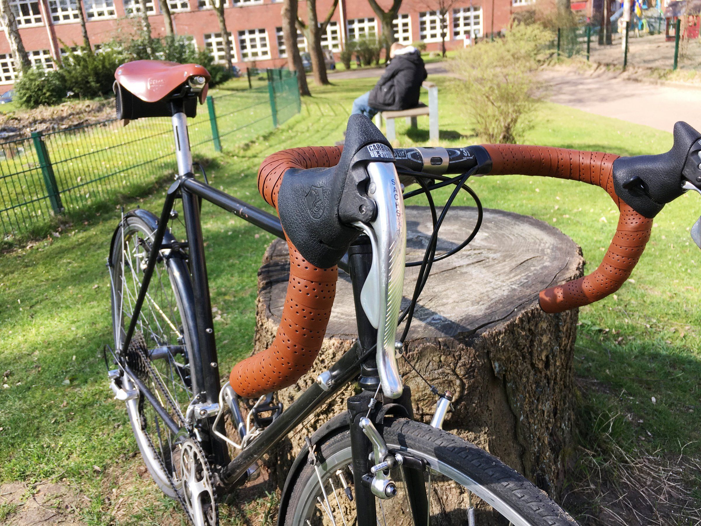

Darf ich vorstellen? Mein zwecksmäßiger Neuerwerb.
Rahmen (unbekannter Herkunft) hat ein Sattelrohrdurchmesser von 27 mm und schon hier und da versteckte Roststellen und Lackabplatzer und generell einige Blessuren. Überlege diesen daher in einem dunklen Grün neu lackieren zu lassen.
Die Ausstattung ist gut (Sachs Quarz) und Sachs / Campa Record Ergopower.
Der Rahmen ist mir leider 2 bis 3 cm zu klein, daher der nach oben gerichtete Vorbau, das Rad fährt sich allerdings prima und ist mit 11,5 kg (so wie es da steht) noch relativ leicht.
Hauptsächlich soll es als Schlechtwetterrad und Kinderanhänger-Esel benutzt werden. Als letzteres hat es sich bereits bewiesen :)
LG Thorsten

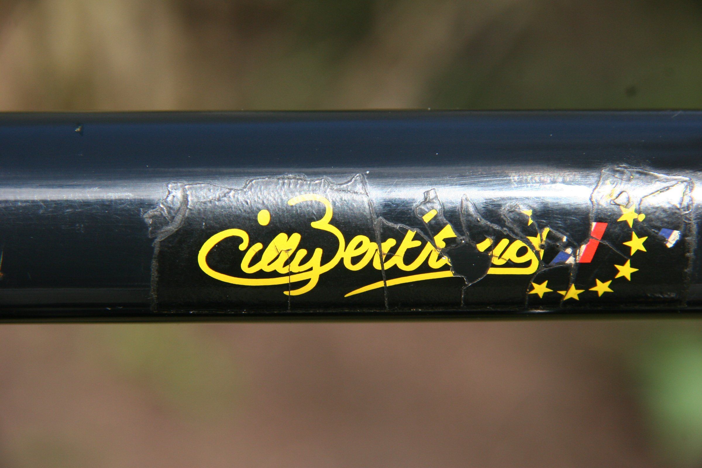

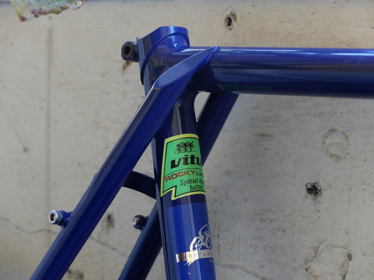

Stimmt, das ist auch der einzige Unterschied, den ich erkennen kann. Ansonsten sieht alles ziemlich gleich aus, die Vitus-Ausfallenden, vorne mit zwei, hinten mit einer Öse, die zusätzlichen Anlötteile für Gepäckträger, Muffen/muffenlos... Annähernd gleich groß scheinen die Rahmen auch noch zu sein.
Rohrsatzaufkleber sagen "Vitus Rocky":
Anhang anzeigen 436223 Anhang anzeigen 436224

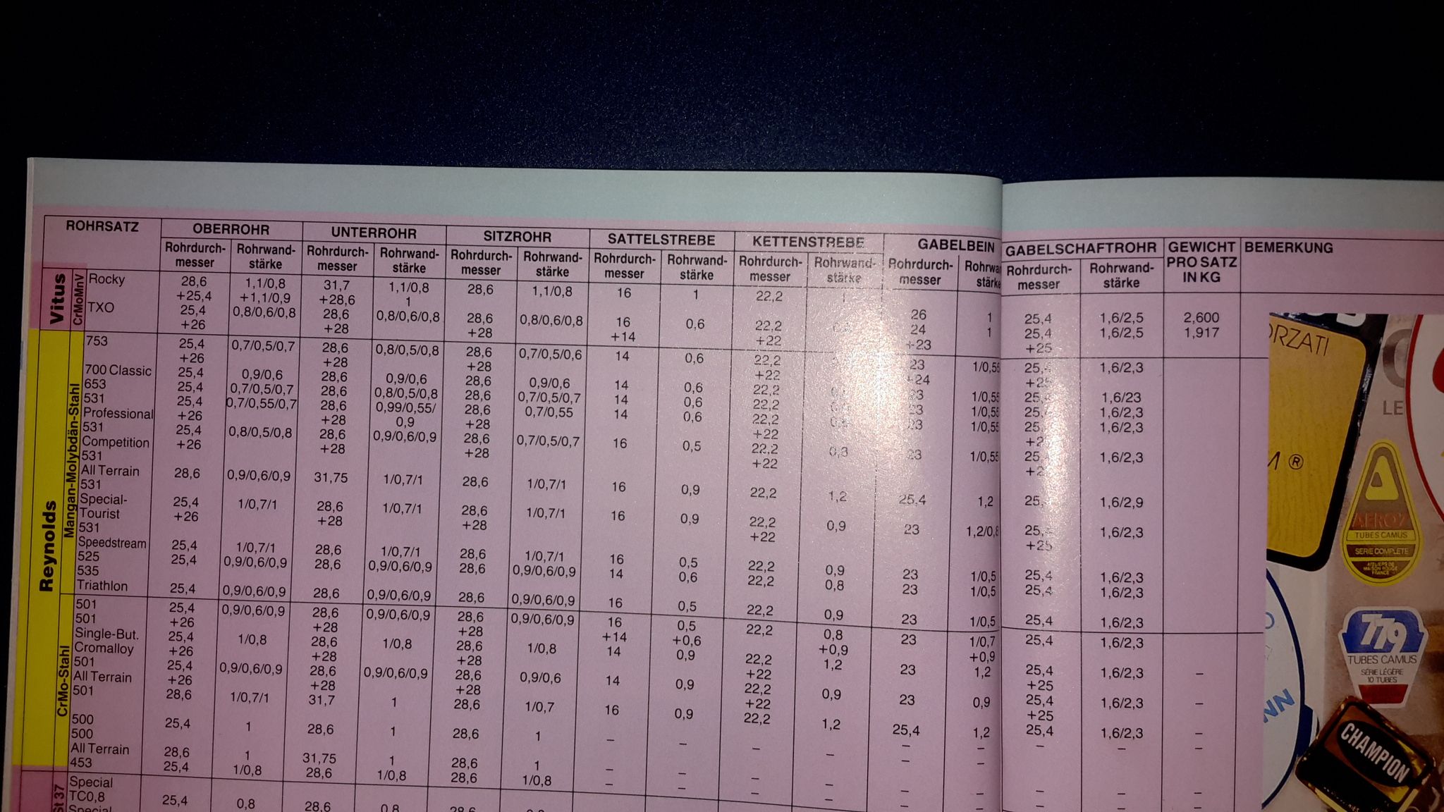

Danke sehr, Ist auch französischer ein Rohrsatz von den Massen her, nehme ich an, (Sitzrohr 28mm etc.)? Zu den Rocky Dimensionen habe ich bisher nichts gefunden, schaue mal in meine Bücher, ob da was erhellendes zu finden ist.
Es gibt im Elektronikbereich Abstandhalterhülsen aus Kunststoff in allen möglichen Größen. Das sollte helfen. Statt der Eisensäge würde ich den Dremel mit Trennscheibe nehmen.
Genau, Rohrsatz ist metrisch (28,0 bzw. 26,0 mm), Gewinde sind aber alle BSA/ISO.
Vitus Rocky hab ich im Netz bisher ausschließlich an Berthoud-Rahmen gesehen.
Hier, hier, oder hier.

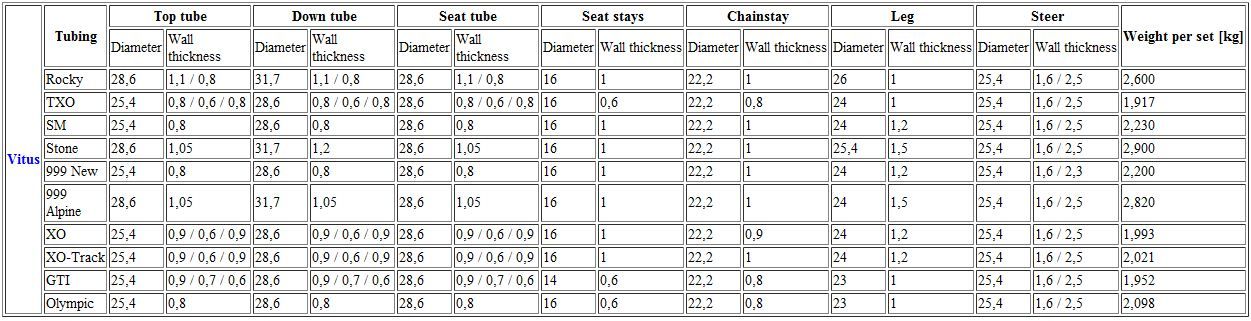

Hier im Forum hat auch mal jemand eine Vitus-Tabelle gepostet, in der sind die Rocky-Rohre allerdings zöllig (und oversized):

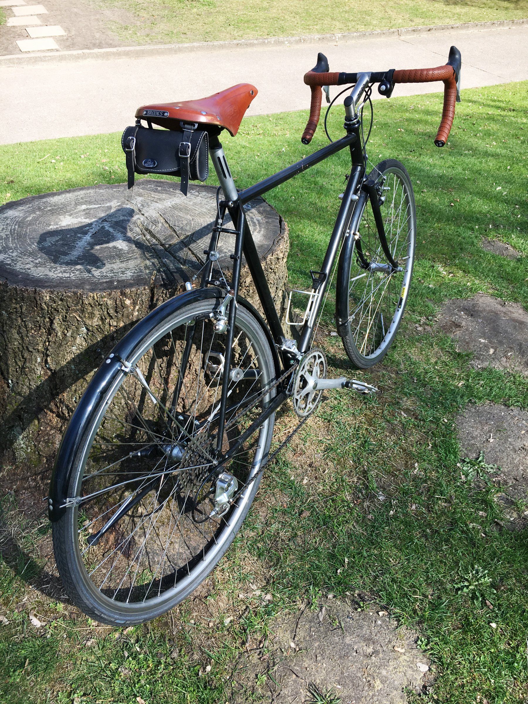

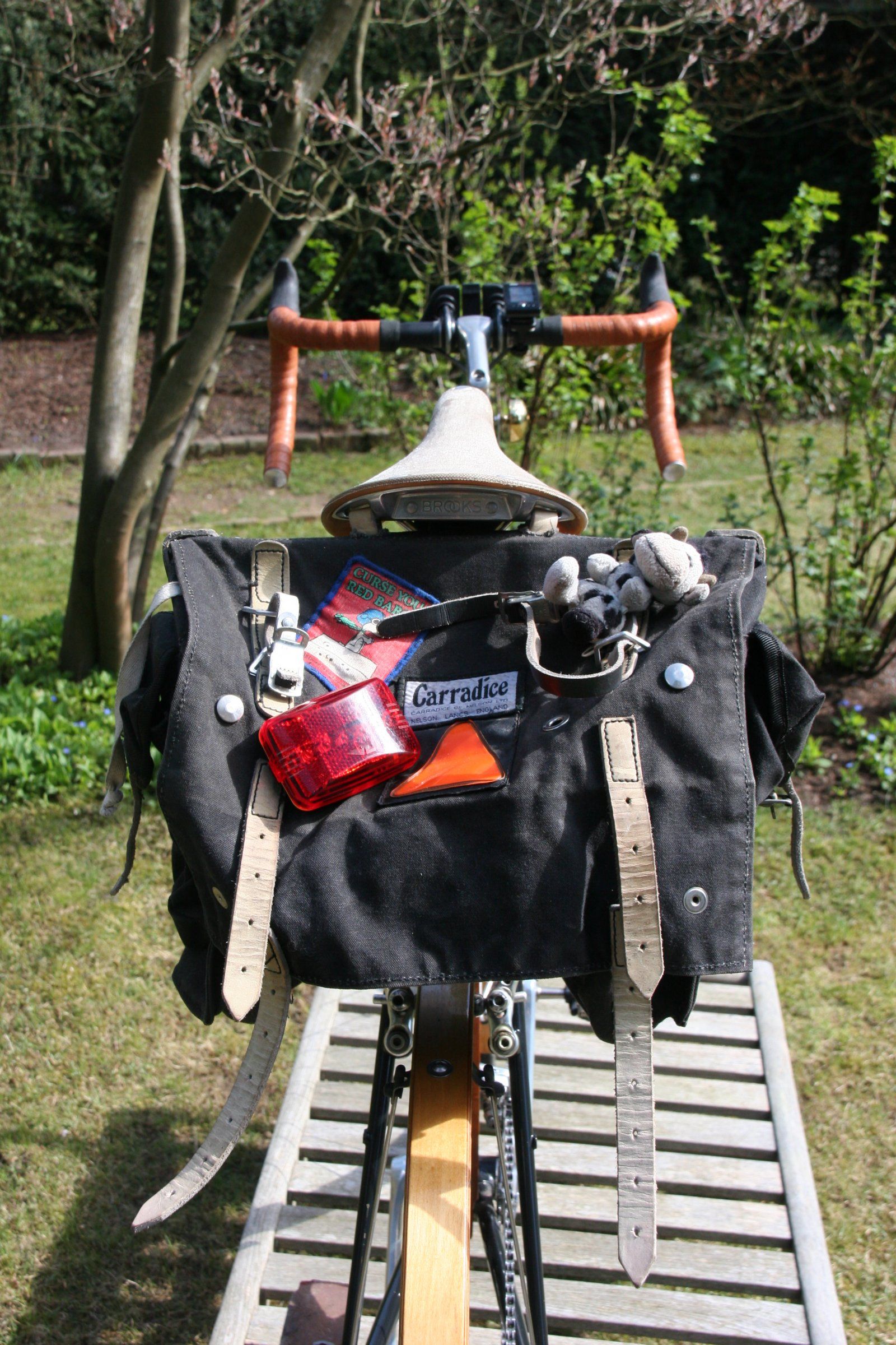

Mann - dass ich immer alte Fotos zeige... Hier mal der aktuelle Aufbau:
Sehr schön, auch (oder besonders!) die klitzekleinen Berthoud GB799 Taschen hinten.
Wenn ich an meinen Berthoud Rando noch einen leichten hinteren Gepäckträger ranbaue, kommen die auch ran.
Wie fährt sich denn der integrierte Decaleur von VO im Vergleich zu "normalen" Vorbau-Decaleuren?
Wackliger, schwammiger? Meine Probefahrt damit steht noch aus...
Smolik Velo Werkstatt III Rahmenbau, auch in "normal sized", immer noch zöllig:
